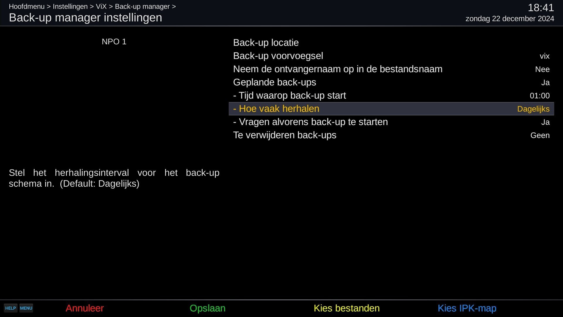

bamma Geplaatst: 22 december 2024 Geplaatst: 22 december 2024 (aangepast) MENU - Instellingen - ViX - Back-up manager of via de Blaue toets - Vix image beheer - Back-up manager 22 december 2024 aangepast door bamma
Alex1970 Geplaatst: 22 december 2024 Auteur Geplaatst: 22 december 2024 5 uren geleden, bamma zei: MENU - Instellingen - ViX - Back-up manager Die heb ik nu ook ingesteld, maar het is niet hetzelfde en kan daarmee de backup die ik had niet herstellen. Gezien de goede indruk die OpenVix op me maakt, eerst daar maar eens mee verder. Wat me wel opviel is dat dit image van begin december is, er komen dus kennelijk niet dagelijkse updates. Op zich wel te doen, ik moet even zien of de picons (omdat ik de feed van OpenPLi ingesteld heb) wel vaak (liefst dagelijks) te updaten zijn. Dreambox DM920: 2x Triple tuner (2x DVB-S2X multistream + DVB-C/T2) OpenPLi 9 Xtrend ET10000: 1x DVB-S2, 2x DVB-C/T2, IPTV OpenPLi 9 VU+ Duo / Dreambox DM800 / TBS 5925 Channel Master 180cm offset: 39.0°E-37.6°W, Channel Master 120cm offset: 23.5°E-8°W SAB 97 schotel 45.1°E-60°E, 80cm vast: 28.2°E/23.5°E/19.2°E/13°E | DVB-T/DAB: VHFIII/UHF combi-antenne op zolder.

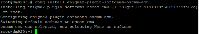

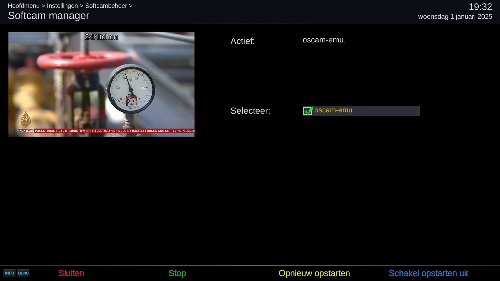

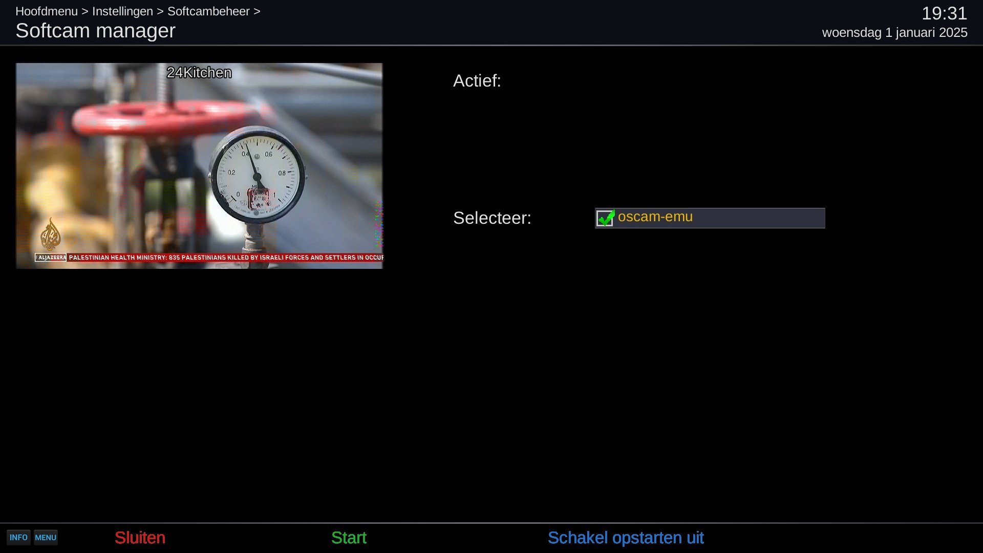

Alex1970 Geplaatst: 1 januari 2025 Auteur Geplaatst: 1 januari 2025 (aangepast) Here we go again.... Ook in OpenVix gaat oscam-emu om zeep als je een herstart doet... Dit zie ik in de Softcam manager, maar niks op de webinterface en geen enkele zender decodeert meer. Ook niet na verwijderen van oscam-emu en opnieuw installeren. Ook niet na verwijderen van oscam-emu en installeren van oscam-latest. Na verwijderen van oscam-emu en verwijderen van alles in de map /etc/tuxbox/config/ werd na installatie van oscam-emu de map /etc/tuxbox/config/oscam-emu/ aangemaakt met daarin de default configuratiebestanden. Als je dan oscam-emu wult starten komt er een melding dat er geen configuratiebestanden in /etc/tuxbox/config/ staan. Dus de configuratiebestanden gekopieerd naar die map, maar dan ook geen WebIF en geen decodering. Update: Na verwijderen via Packet Manager en installeren via SSH doet OSCam het ineens wel. Correctie: Te vroeg gejuigd. De WebIF deed het, maar na het typen van bovenstaande ook niet meer. Als ik in de Softcam manager (zie hierboven) op start druk, dan staat er Actief: oscam-emu en paar seconden later is-ie weer uit. 1 januari 2025 aangepast door Alex1970 Dreambox DM920: 2x Triple tuner (2x DVB-S2X multistream + DVB-C/T2) OpenPLi 9 Xtrend ET10000: 1x DVB-S2, 2x DVB-C/T2, IPTV OpenPLi 9 VU+ Duo / Dreambox DM800 / TBS 5925 Channel Master 180cm offset: 39.0°E-37.6°W, Channel Master 120cm offset: 23.5°E-8°W SAB 97 schotel 45.1°E-60°E, 80cm vast: 28.2°E/23.5°E/19.2°E/13°E | DVB-T/DAB: VHFIII/UHF combi-antenne op zolder.
Mojo Geplaatst: 1 januari 2025 Geplaatst: 1 januari 2025 (aangepast) 3 uren geleden, Alex1970 zei: Here we go again.... Ook in OpenVix gaat oscam-emu om zeep als je een herstart doet... Dit zie ik in de Softcam manager, maar niks op de webinterface en geen enkele zender decodeert meer. Ook niet na verwijderen van oscam-emu en opnieuw installeren. Ook niet na verwijderen van oscam-emu en installeren van oscam-latest. Na verwijderen van oscam-emu en verwijderen van alles in de map /etc/tuxbox/config/ werd na installatie van oscam-emu de map /etc/tuxbox/config/oscam-emu/ aangemaakt met daarin de default configuratiebestanden. Als je dan oscam-emu wult starten komt er een melding dat er geen configuratiebestanden in /etc/tuxbox/config/ staan. Dus de configuratiebestanden gekopieerd naar die map, maar dan ook geen WebIF en geen decodering. Update: Na verwijderen via Packet Manager en installeren via SSH doet OSCam het ineens wel. Correctie: Te vroeg gejuigd. De WebIF deed het, maar na het typen van bovenstaande ook niet meer. Als ik in de Softcam manager (zie hierboven) op start druk, dan staat er Actief: oscam-emu en paar seconden later is-ie weer uit. Wat nog erger is is dat wij met z'n 2en waarschijnlijk de enigen zijn die dit probleem hebben met BA. Ik wil nu met dreamup 1.3.3.11 de DM920 opnieuw flashen. Ik heb de CP210X files op de laptop gezet maar zie geen extra com poort verschijnen. Buiten dat weet ik niet zeker of flashen via dreamup ook echt alle bitjes opnieuw schrijft om zo een eventuele foute bit weg te krijgen. 1 januari 2025 aangepast door Mojo You know when you've been shagged. I like receivers who give me pleasure.
Alex1970 Geplaatst: 1 januari 2025 Auteur Geplaatst: 1 januari 2025 Ik heb de Dreambox met het DreamOS image in de Flash opgestart. Opnieuw OpenVix extracted from backup. Opstart met de verse opnieuw geïnstalleerde OpenVix. De backup die om 4:00 's nachts gemaakt is werd gezien en gevraagd of ik die wil herstellen. Ja, graag want dat is mooi voordat alles in de soep liep. Maar ook dan wil OSCam niet starten. Ik snap er helemaal niks meer van. Dreambox DM920: 2x Triple tuner (2x DVB-S2X multistream + DVB-C/T2) OpenPLi 9 Xtrend ET10000: 1x DVB-S2, 2x DVB-C/T2, IPTV OpenPLi 9 VU+ Duo / Dreambox DM800 / TBS 5925 Channel Master 180cm offset: 39.0°E-37.6°W, Channel Master 120cm offset: 23.5°E-8°W SAB 97 schotel 45.1°E-60°E, 80cm vast: 28.2°E/23.5°E/19.2°E/13°E | DVB-T/DAB: VHFIII/UHF combi-antenne op zolder.
