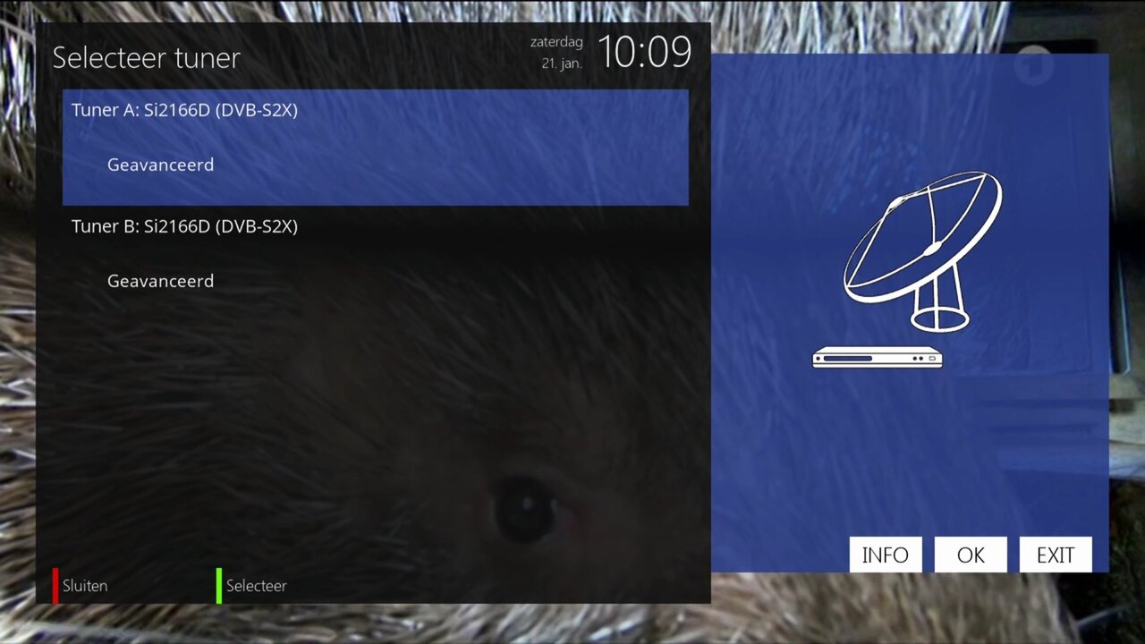

Cookie monster ik heb net even een open ATV 6.4 in Multiboot geinstalleerd en geen enkel probleem met 2 tuners instellen.
Ook even netwerk verbinding gemaakt met mijn NAS en ook dat werkt goed. Ik denk dat je de HDD even opnieuw moet mounten.

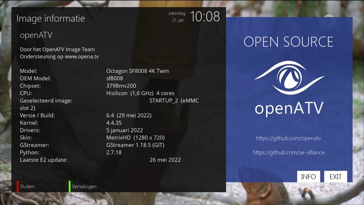

Dit krijg ook niet meer aan de praat (OpenATV 7.2):
3 uren geleden, Plepkeshenkie zei:
open ATV 6.4
Ik zie echt scheel , het is Define 6.4 image (SX88 emulation) !!
Ik nam altijd aan dat dit OpenATV 6.4 was !! 😵
Net info over opgezocht op een Engels forum , geen twinoptie mogelijk !!
Maar deze geeft tenminste geen error & opnemen is ok !!
Een complete herinstallatie , enige mogelijkheid ??

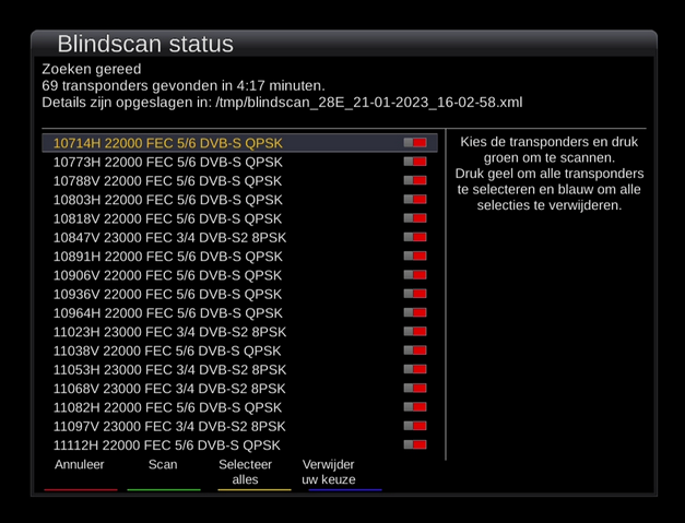

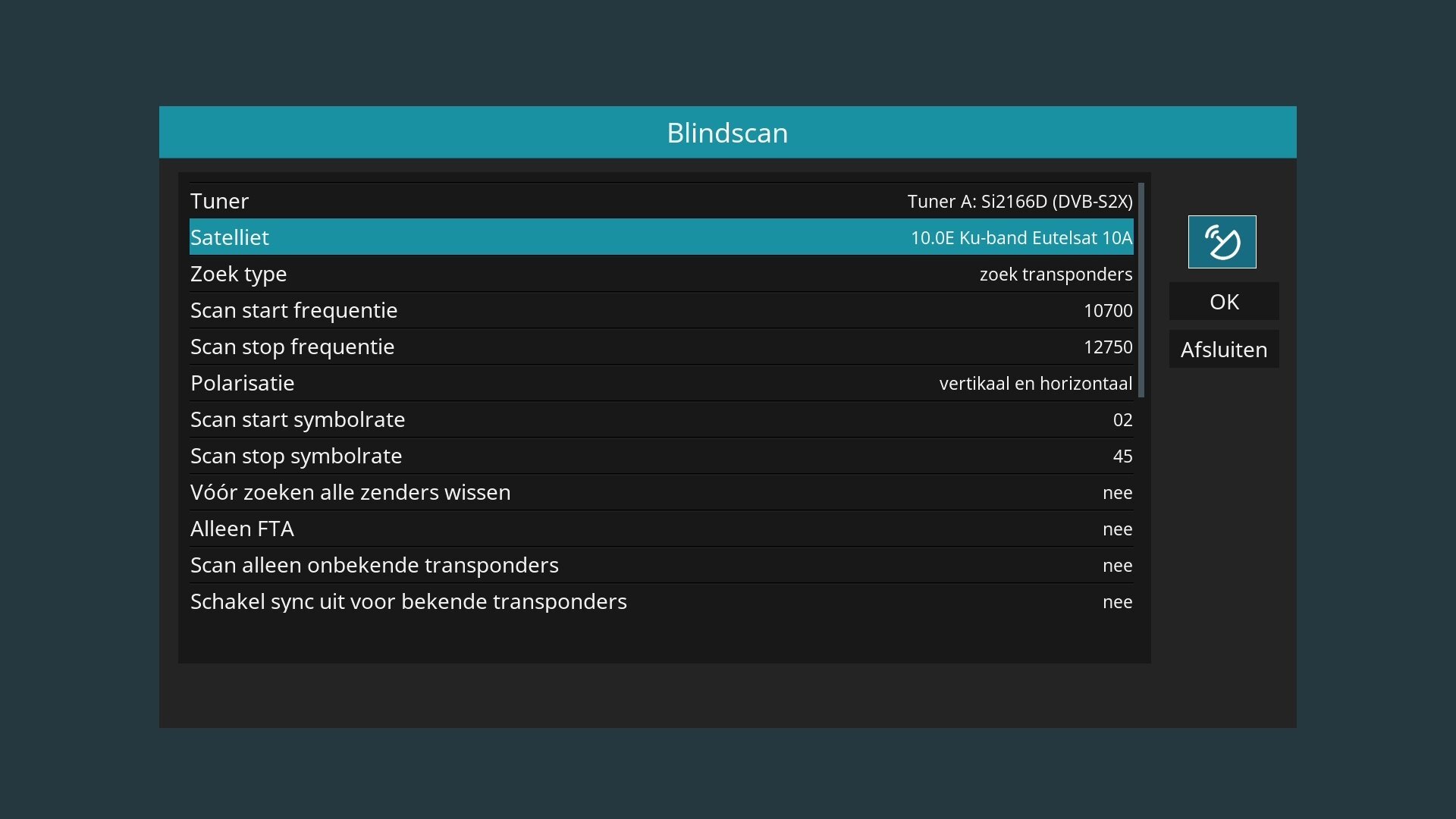

Hier een screenshot van een Blindscan van Astra 2 op OpenPLi 8.3. Ik heb verder niet heel veel gespeeld aangezien ik daar verder geen interesse in heb.
Vraag mij niet of deze separaat geïnstalleerde plugin goed functioneert.

28 minuten geleden, John van Dreumel zei:
Een ontvanger zonder blindscan is geheel waardeloos ivm feeds zoeken ,
en ook om nieuwe frequenties , nieuwe SR & satellieten te scannen !!
Daarom dat ik sowieso altijd blindscan nodig heb 🙂
Ik ga sowieso de boel nog eens onderzoeken !!

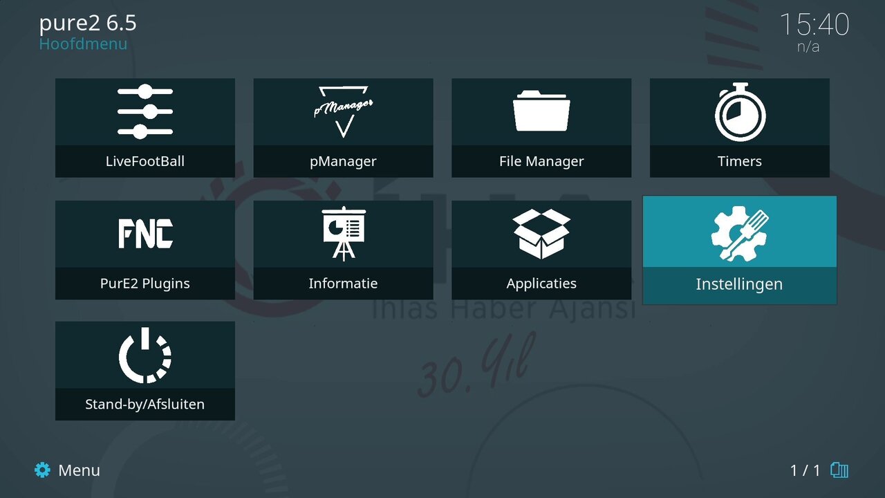

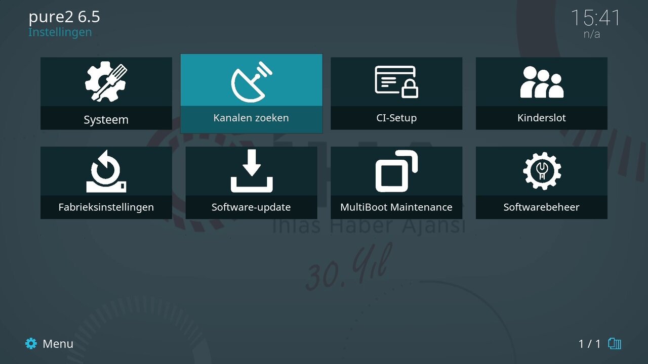

Zie enkele screenshots van de Pure2 image ( letters groot genoeg cookie ? ) .
