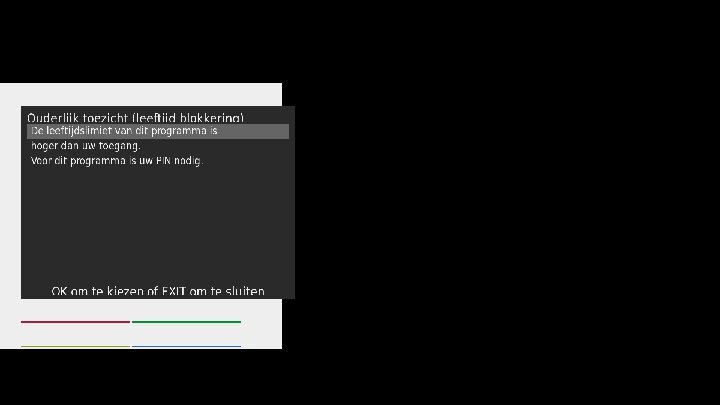

Giant2000 Geplaatst: 30 januari 2023 Geplaatst: 30 januari 2023 VU+ DUO4K SE CI+ 701 Canal Digitaal VTi Ik kan Filmbox prima kijken, maar krijg wel altijd een ouderlijk toezicht melding, ondanks dat ik dit op de CI+ module heb uitgezet. Opnemen gaat ook prima, alleen gaat het decoderen niet goed, de opname is niet terug te kijken. 1. Kan ik die melding uitzetten? 2. Heeft de decodeerfout hiermee te maken? Alle andere zenders (Riant abonnement) werken prima. Life is bitter.

Giant2000 Geplaatst: 30 januari 2023 Auteur Geplaatst: 30 januari 2023 Bedankt voor het meedenken. Geen fastscan, gewoon spartaans alle zenders laten inlezen zoals jullie aanbevelen. Geeft geen verbeterd resultaat. Ik krijg bij Filmbox deze melding, na de OK knop kan ik gewoon kijken (ik heb de pincode opgeslagen) Maar dat is op zich niet zo erg, het opnemen gaat gewoon niet. Zwart scherm, ook als het slotje er op zit. Life is bitter.

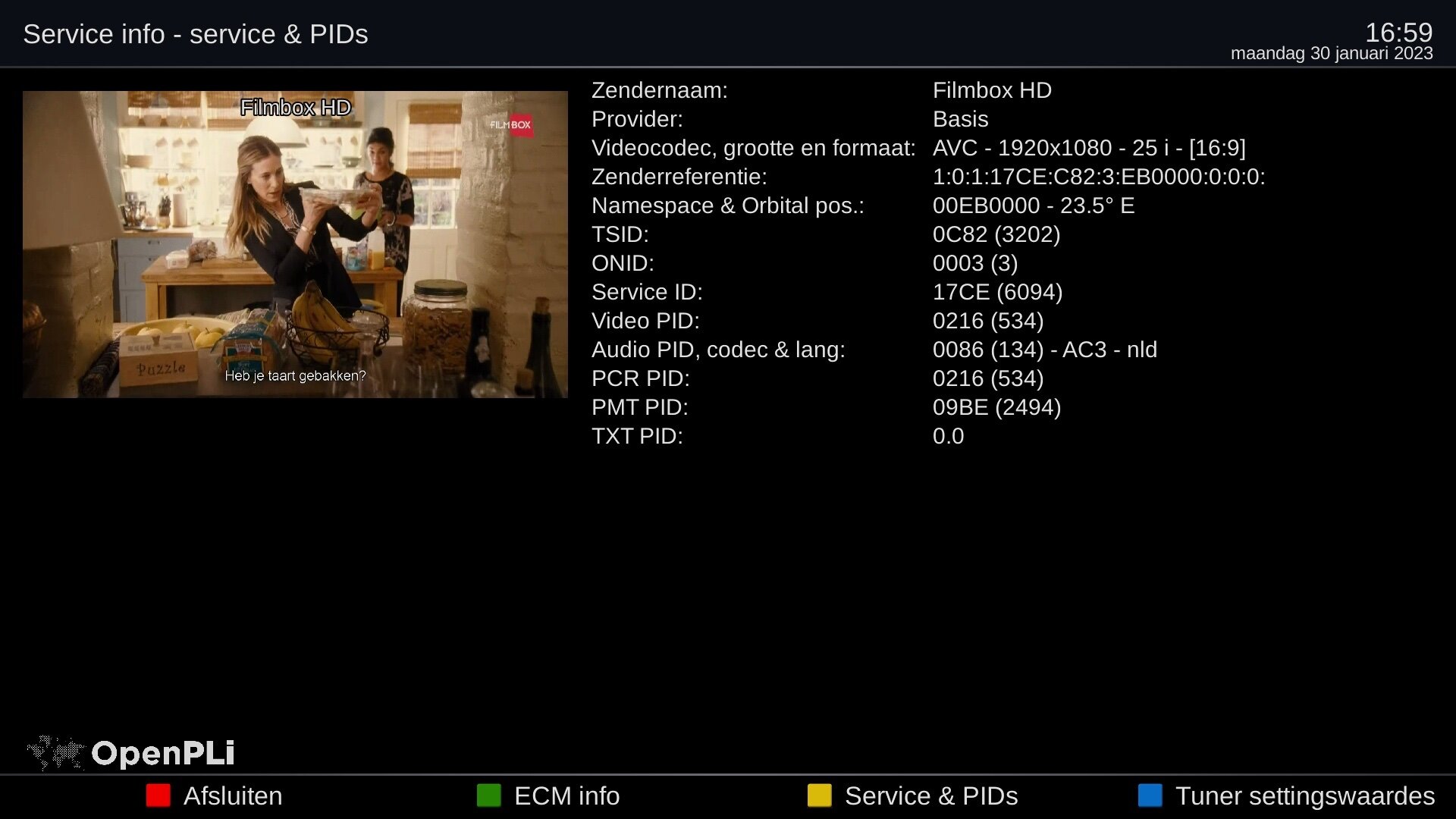

Mimisiku Geplaatst: 30 januari 2023 Geplaatst: 30 januari 2023 (aangepast) Als je even bij Menu->Informatie kijkt (foto). Kunnen we vergelijken of je daadwerkelijk dezelfde zender hebt… Deze zit in de CDS Fastscan. 30 januari 2023 aangepast door Mimisiku 1 Afscheid….. Nog een paar maandjes te gaan…
Giant2000 Geplaatst: 30 januari 2023 Auteur Geplaatst: 30 januari 2023 Ik heb nu ook een fastscan gedaan en heb Filmbox 2x, beide hebben dezelfde melding als boven beschreven. Ik heb trouwens VTi dus mijn streaminformatie ziet er iets anders uit, maar we hebben dezelfde zender. Life is bitter.
Mimisiku Geplaatst: 30 januari 2023 Geplaatst: 30 januari 2023 De streaminginformatie zou gelijk moeten zijn… Enige is de eerste 3.. 1:0:1…… of 1:0:19….. Rest moet gelijk zijn… Dat is dan raar… Ga dat straks eens met mijn CAM701 uitproberen.. 1 Afscheid….. Nog een paar maandjes te gaan…
Giant2000 Geplaatst: 30 januari 2023 Auteur Geplaatst: 30 januari 2023 Ik heb idee dat CD op deze ze zender een leeftijdgrens heeft ingesteld. Misschien zijn er in de nachtelijke uren 18+ films op. Misschien hebben die 18+ zenders wel dezelfde melding, maar heb geen behoefte dat uit te proberen. Life is bitter.
Giant2000 Geplaatst: 31 januari 2023 Auteur Geplaatst: 31 januari 2023 De 18+ zenders hebben dezelfde melding, op OK drukken heb ik ook hier beeld. Kan je de leeftijdgrens op de CI+ module ook hardware matig uitzetten ergens? Life is bitter.

Giant2000 Geplaatst: 3 februari 2023 Auteur Geplaatst: 3 februari 2023 Hoe zetten jullie het ouderlijk toezicht uit? Ik ga in VTi naar: Instellingen>Common Interface>M7 CAM701 Mult-2>Instellingen>Ouderlijk toezicht (leeftijd blokkering)>Leeftijdsgrens wijzigen OK En dan is het scherm zwart en keert deze na een paar seconde terug naar het menu. Zowel op mijn DUO4KSE als DUO2 Life is bitter.
Mimisiku Geplaatst: 3 februari 2023 Geplaatst: 3 februari 2023 Dat is vreemd… Ik krijg een lijst van 3…..17 en Uitschakelen…. Afscheid….. Nog een paar maandjes te gaan…
