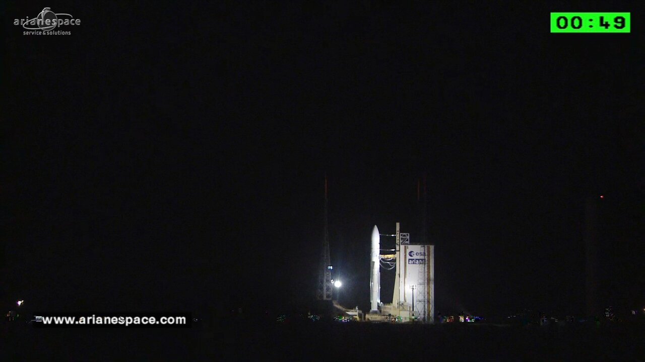

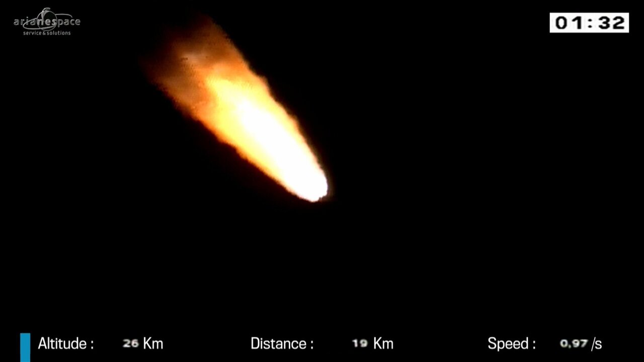

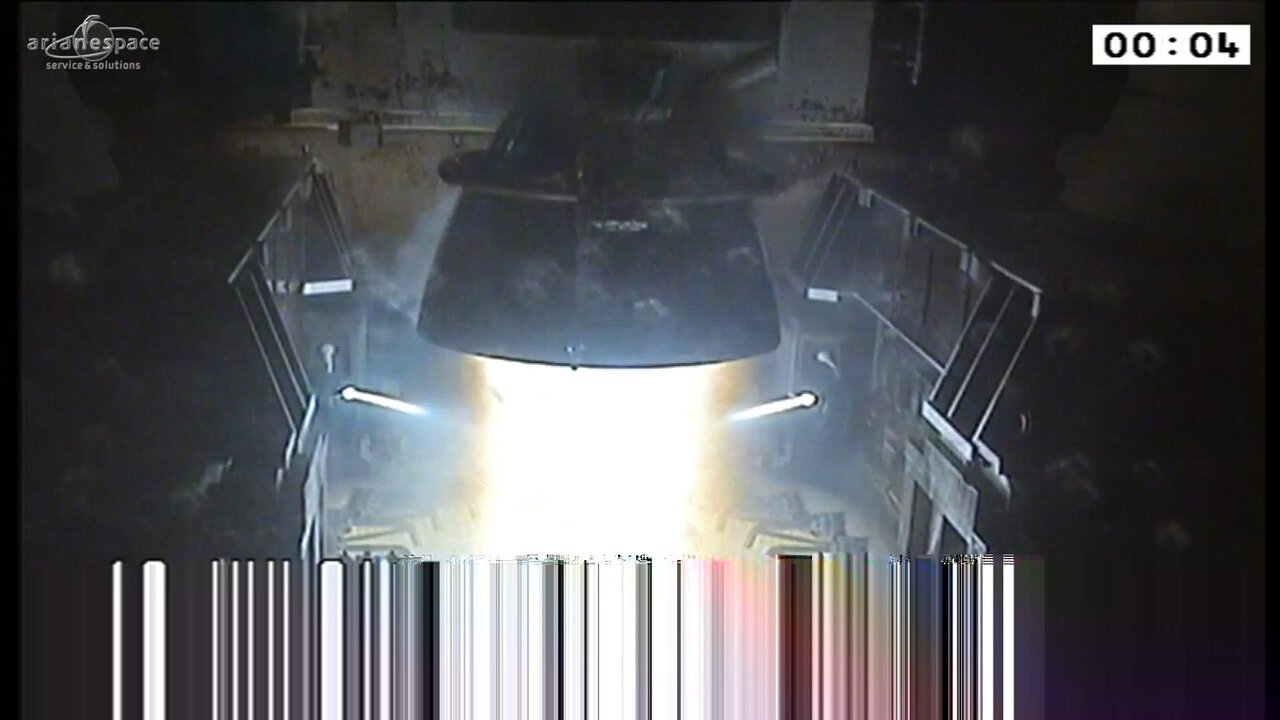

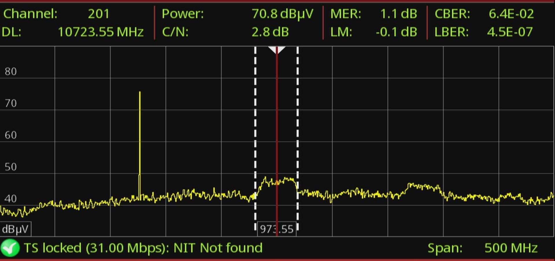

Jammer dat ik niet zo goed ben in het uitleggen van technische zaken.
Daarom probeer ik het maar eens met wat plaatjes:
Ik meet met een 80 cm schotel, met vaste posities voor de 4 LNBs.
Dit is de zeeeeer magere ontvangst van deze transponder op de LNB die is gericht op de Astra 3.
Het is het gevolg van overspraak van de beoogde Eutelsat 21B. (de tekst gaat verder onder het plaatje)

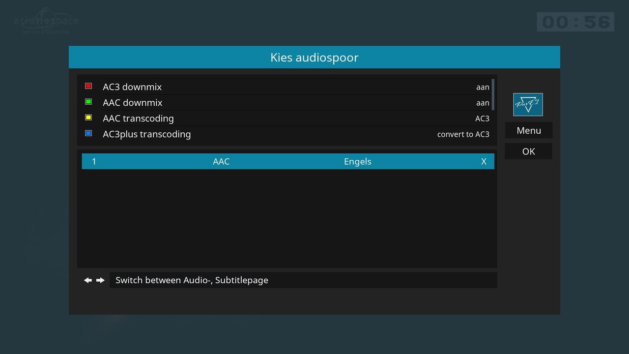

Zoals al door mij is aangegeven kan mijn ontvanger het beeld niet laten zien omdat de video instellingen van de coder niet worden ondersteund.
De opname daarentegen kan ik wel afspelen op de PC. Uiteraard niet perfect met deze zeer lage MER en Link Margin.
967218691_202302121904-demo-discovery-e21b-a02-instantrecord.ts_snapshot_00_30_321.thumb.jpg.77048af54abff061aa71f0d6c6198d3c.jpg
1152675512_202302121904-demo-discovery-e21b-a02-instantrecord.ts_snapshot_00_56_883.thumb.jpg.e0b23817a3575ef4c9603166beb12e02.jpg
Ik wijs daarom nog eens op de door Eutelsat gebruikte instellingen voor de videocodec.
High Profile@level 4.2 is (nog) niet goedgekeurd voor consumenten toepassingen.
Maximaal toegestaan is level 4.
Vandaar dat niet elke ontvanger in staat zal zijn om deze zender te decoderen.
Je kunt het het best vergelijken met de problemen die korte tijd werden veroorzaakt door de zender Nasa TV UHD.
Ook die kon toendertijd niet door iedereen bekeken worden.
Dat bleek uiteindelijk een foute configuratie te zijn na het vervangen van een defecte encoder.
Mijn persoonlijke inschatting is dat deze zender ter beschikking is gesteld aan fabrikanten om toekomstige satelliet ontvangers te testen.

Wat wil je weergeven, een screenschot van een zender?

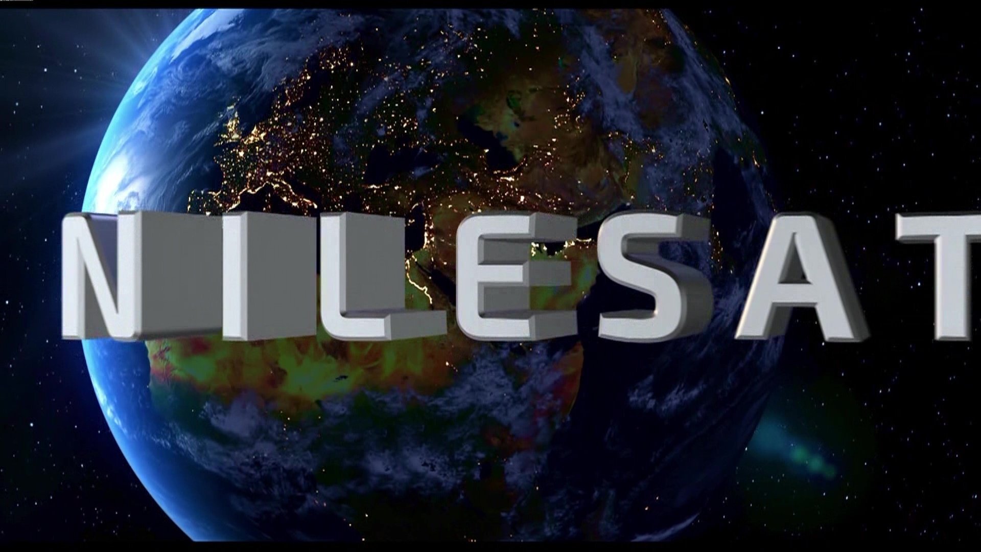

7°W 10796 V 27500 Aut  ID: Nilesat Promo en 5 tests
Transponder terug actief.

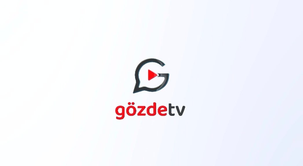

42°E 11836 V 30000 2/3  ID: GOZDE TV

Türksat 3A/4A/5B, 42° Oost:
Name: "GOZDE TV" Provider: "TURKSAT"
11836, V, 30000 8PSK FEC 2/3
42.0°E (0420 - Türksat 3A/4A/5B)
4:2:0 720x576 50fps 2688kbps 16:9
NetwordID: 1070 TransponderID: 43301 ServiceID: 52207
Video: 7507(H.264) Audio: 7607 - tur
PCR: 7507 PMT: 3507 Teletext: 0
