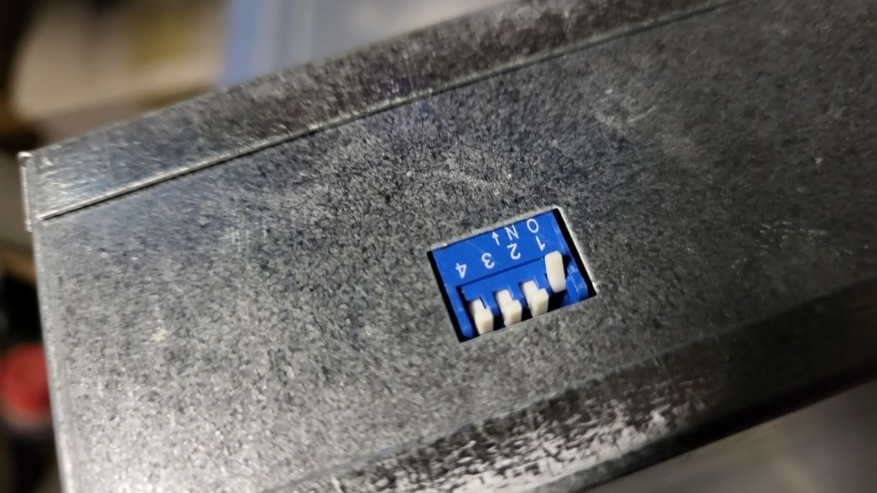

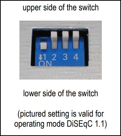

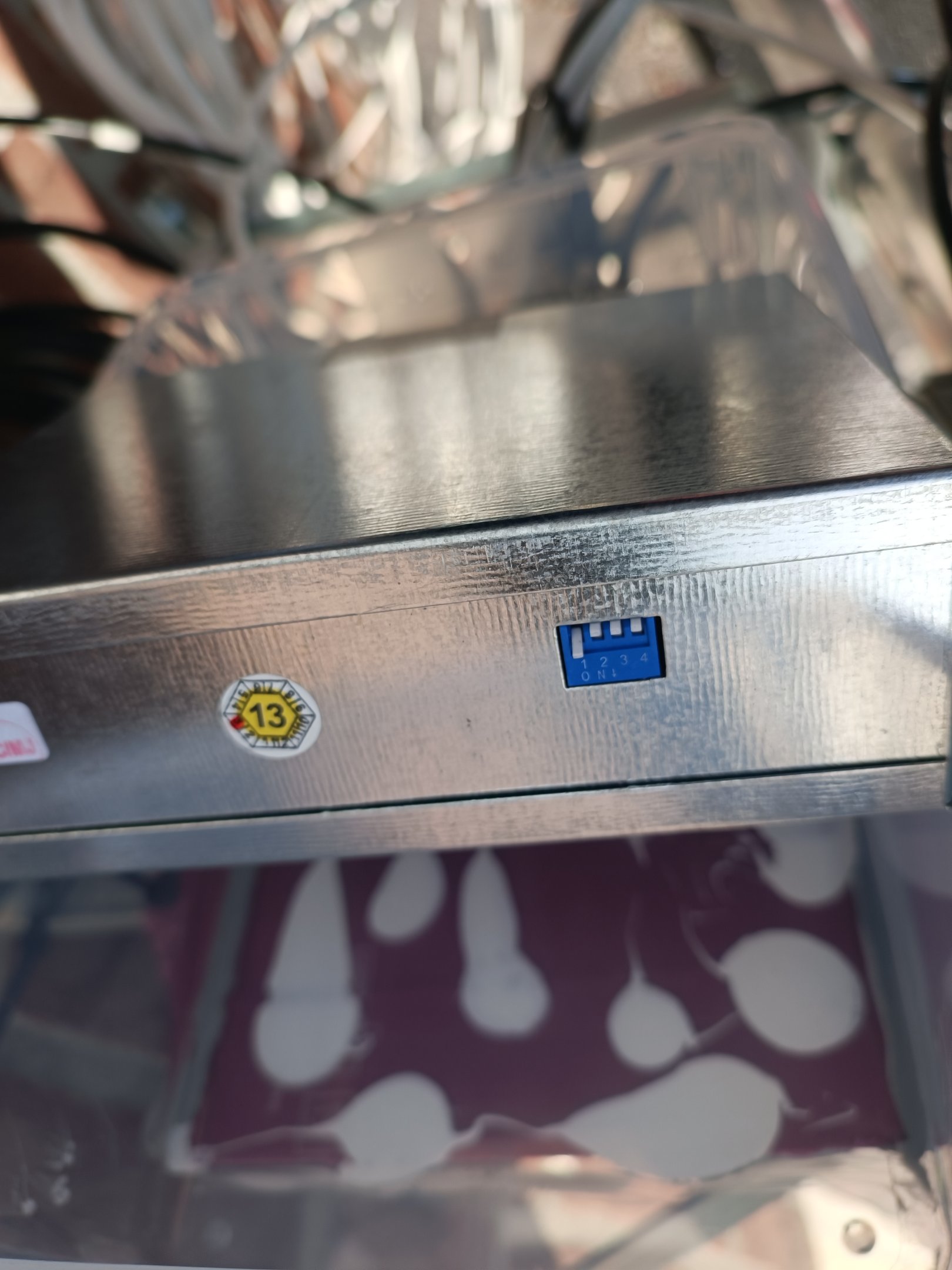

Moderator ceesv Geplaatst: 21 februari 2023 Moderator Geplaatst: 21 februari 2023 any change of setting of DIP levers will be applied only after reset (disconnecting and reconnecting of the OUT cable Dus de spanning van de switch, hetgeen je ook bereikt door je ontvanger spanningsloos te maken. Je configuratie van je ontvanger zal op dit moment op committed/uncommitted geconfigureerd zijn. Gaat niet bestaat niet! 65" 4-K OLED, Vu+ Duo 4K SE BT, Vu+ Solo 4K, Rebox-8500, Rebox-8000, Wavefrontier T-90, Satlook Digital NIT, Megasat HD5 Combo Gebruik je een advertentie blocker? Maak dan een uitzondering voor onze website. Zonder advertentie (inkomsten) kan deze site niet voortbestaan.
edbe Geplaatst: 21 februari 2023 Auteur Geplaatst: 21 februari 2023 35 minuten geleden, ceesv zei: any change of setting of DIP levers will be applied only after reset (disconnecting and reconnecting of the OUT cable Dus de spanning van de switch, hetgeen je ook bereikt door je ontvanger spanningsloos te maken. Je configuratie van je ontvanger zal op dit moment op committed/uncommitted geconfigureerd zijn. zal het eens proberen.... 2 x KPN TV+ Box & Formuler Z11 Pro
mebo870 Geplaatst: 21 februari 2023 Geplaatst: 21 februari 2023 Daar kan men zich toch niet in vergissen, switch 1 naar beneden, richting ON En edbe, zitten je lnb's wel op de juiste ingang? The key to happiness. Stay away from idiots
Mimisiku Geplaatst: 22 februari 2023 Geplaatst: 22 februari 2023 EMP staat erom bekend erg cryptisch te zijn qua DIP switch. Wellicht moet het precies geïnverteerd gelezen worden. Dus zwart is ON en Wit is OFF… Zou dat eens proberen…. Afscheid….. Nog een paar maandjes te gaan…

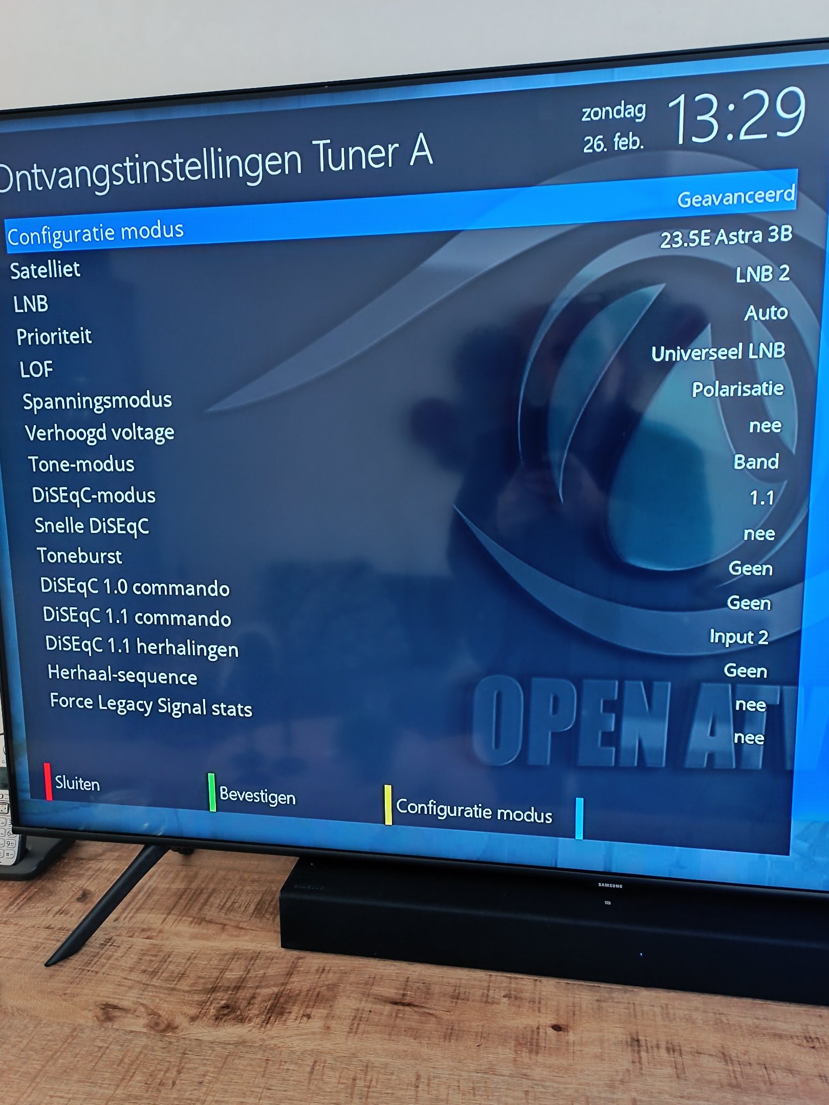

Moderator ceesv Geplaatst: 22 februari 2023 Moderator Geplaatst: 22 februari 2023 Dat is de conventie die ik aangehouden heb bij mijn EMP switch. Probleem van Ed zal zijn dat zijn vorige switch geconfigureerd was als committed/uncommitted. Zijn huidige switch is met dipswitch 1 ingeschakeld als uncommitted switch. Ik heb een schermafdruk geplaatst van mijn Diseqc instellingen voor uncommitted. Gaat niet bestaat niet! 65" 4-K OLED, Vu+ Duo 4K SE BT, Vu+ Solo 4K, Rebox-8500, Rebox-8000, Wavefrontier T-90, Satlook Digital NIT, Megasat HD5 Combo Gebruik je een advertentie blocker? Maak dan een uitzondering voor onze website. Zonder advertentie (inkomsten) kan deze site niet voortbestaan.

edbe Geplaatst: 26 februari 2023 Auteur Geplaatst: 26 februari 2023 (aangepast) net even gekeken en getest, geen beeld, ook box opnieuw opgestart. 26 februari 2023 aangepast door edbe 2 x KPN TV+ Box & Formuler Z11 Pro
