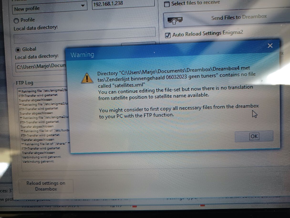

Fighting Geplaatst: 6 maart 2023 Auteur Geplaatst: 6 maart 2023 4 uren geleden, Old Satterhand zei: Dan is de satellites.xml gewist of corrupt. Satellites.xml is de database voor alle satellieten en bijbehorende transponders. Als die ontbreekt dan werkt ook de automatische satelliet herkenning uiteraard niet. Dat denk ik niet. Dan worden de instellingen op hun oorspronkelijke waardes hersteld. Het is geen oplossing voor een corrupt image. Ik adviseer je om OpenPli 7.3 te flashen. Die wordt nog steeds bijgehouden. Dan heb je dus ook weer een recente satellites.xml Hoi Old Satterhand, Klopt, ik miste inderdaad Sattellites.xml. Tijdens updaten Dreamboxedit van 6.1 naar 7.2 kreeg ik bij binnenhalen files vanaf mijn dreambox al meteen een melding dat Sattellites.xml ontbrak. Heb een oudere file set van deze dreambox ingelezen en via Tools doorgzezonden naar mijn DM8000. En daar kon ik nu Astra 1 en 3 weer terugvinden en vastzetten. Opgelost dus. My World is your World, DM8000
