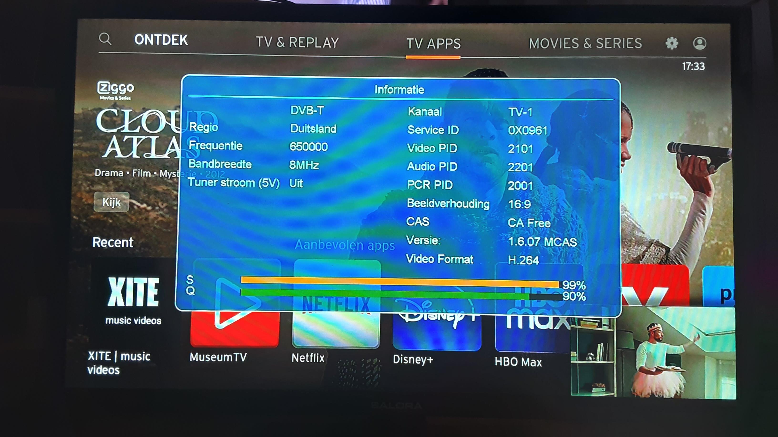

satkijker Geplaatst: 8 maart 2023 Geplaatst: 8 maart 2023 (aangepast) 41 minuten geleden, ceesv zei: Kan je ook aangeven welke ontvanger dat is? Op een TV kan je inderdaad opnemen, maar die harde schijf en de informatie daarop is we getrouwd met dat toestel. Opnemen doe ik met de Amiko mini combo S2-T2/C van de eerst generatie op externe harde schijf of usb. Deze gebruik ik zelf, MODULATOR / HDMI MODULATOR Xtend (edision.gr) Dat van de TV opnemen is inderdaad geen optie. 8 maart 2023 aangepast door satkijker Toevoeging in tekst. Van horen zeggen of zelf uitgeprobeerd?

Old Satterhand Geplaatst: 8 maart 2023 Geplaatst: 8 maart 2023 2 uren geleden, satkijker zei: Opnemen doe ik met de Amiko mini combo S2-T2/C van de eerst generatie op externe harde schijf of usb. Deze gebruik ik zelf, MODULATOR / HDMI MODULATOR Xtend (edision.gr) Dat van de TV opnemen is inderdaad geen optie. En welke HDCP 2.2 beveiligde bron sluit je daar op aan? (KPN 4K, Ziggo Next etc? )
satkijker Geplaatst: 8 maart 2023 Geplaatst: 8 maart 2023 3 uren geleden, Old Satterhand zei: En welke HDCP 2.2 beveiligde bron sluit je daar op aan? (KPN 4K, Ziggo Next etc? ) Ziggo Next mini, en met de MI TV stik werkt het ook. Van horen zeggen of zelf uitgeprobeerd?

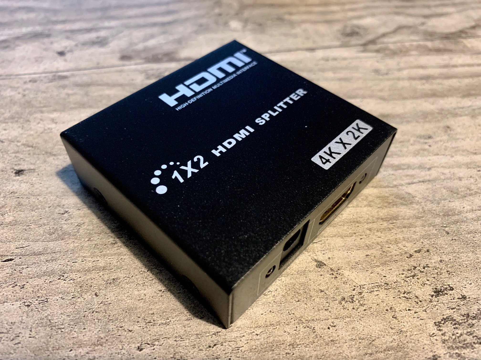

Windhoos Geplaatst: 8 maart 2023 Geplaatst: 8 maart 2023 Deze werkt ook prima, en kost een paar euro. 1 Hobbyist, and developer.
Old Satterhand Geplaatst: 9 maart 2023 Geplaatst: 9 maart 2023 18 uren geleden, satkijker zei: Ziggo Next mini, en met de MI TV stik werkt het ook. Die HDMI modulatoren zijn ontworpen voor systeem integrators. Daarmee worden op beurzen en grote bedrijven e.d. de TV circuits aangesloten. Kennelijk wordt het weglaten van de HDMI protectie op de uitgang van die dingen oogluikend toegestaan. De consument kan daarvan profiteren. 18 uren geleden, Windhoos zei: Deze werkt ook prima, en kost een paar euro. Die Chinese HDMI splitters worden ook vaak gebruikt om de HDMI protectie te omzeilen. Alleen wordt dat in de advertentie niet aangegeven, zodat je nog steeds niet weet of dat werkelijk werkt, als je zoiets bestelt. Heb je dit ook zelf getest op een HDCP 2.2 bron zoals satkijker? Op welke bron werkt het bij jou?
Windhoos Geplaatst: 9 maart 2023 Geplaatst: 9 maart 2023 (aangepast) 2 uren geleden, Old Satterhand zei: Die HDMI modulatoren zijn ontworpen voor systeem integrators. Daarmee worden op beurzen en grote bedrijven e.d. de TV circuits aangesloten. Kennelijk wordt het weglaten van de HDMI protectie op de uitgang van die dingen oogluikend toegestaan. De consument kan daarvan profiteren. Die Chinese HDMI splitters worden ook vaak gebruikt om de HDMI protectie te omzeilen. Alleen wordt dat in de advertentie niet aangegeven, zodat je nog steeds niet weet of dat werkelijk werkt, als je zoiets bestelt. Heb je dit ook zelf getest op een HDCP 2.2 bron zoals satkijker? Op welke bron werkt het bij jou? Ik gebruik een Chromecast Ultra als bron dus HDCP 2.2. Vanaf die splitter ga ik naar mijn Avermedia GC573 4K capture card. De splitter die ik toonde komt uit een grote Nederlandse webshop. 9 maart 2023 aangepast door Windhoos Hobbyist, and developer.

Old Satterhand Geplaatst: 10 maart 2023 Geplaatst: 10 maart 2023 20 uren geleden, Windhoos zei: ...Ik gebruik een Chromecast Ultra als bron dus HDCP 2.2... Het zit iets ingewikkelder in elkaar. Je kunt HDMI bronnen die met HDCP 2.2 beveiligd zijn, aansluiten op een 'sink' die alleen 1.4 ondersteunt. Het is aan de aanbieder van de content om te bepalen of dat is toegestaan. Ik heb er geen onderzoek naar gedaan, dus kan geen concreet voorbeeld geven, maar wel een vergelijkbare situatie schetsen. Zo is het b.v. soms niet mogelijk om te streamen vanaf een KPN App op de telefoon, omdat de content aanbieder dat niet toestaat. 20 uren geleden, Windhoos zei: ...De splitter die ik toonde komt uit een grote Nederlandse webshop... En die halen ze weer uit China.😉 Die splitters ondersteunen HDCP 1.4, omdat die versie al lang geleden is gekraakt, die kan iedereen omzeilen. Ik heb ook zo'n soort oplossing, maar sinds kort kan ik die niet meer gebruiken op de Blu-ray speler, de AVR en Ziggo Next. Al deze apparaten krijgen regelmatig updates, waarbij de HDCP database wordt bijgewerkt. De gegevens in die database zijn bepalend of apparaten mogen worden aangesloten of niet.
