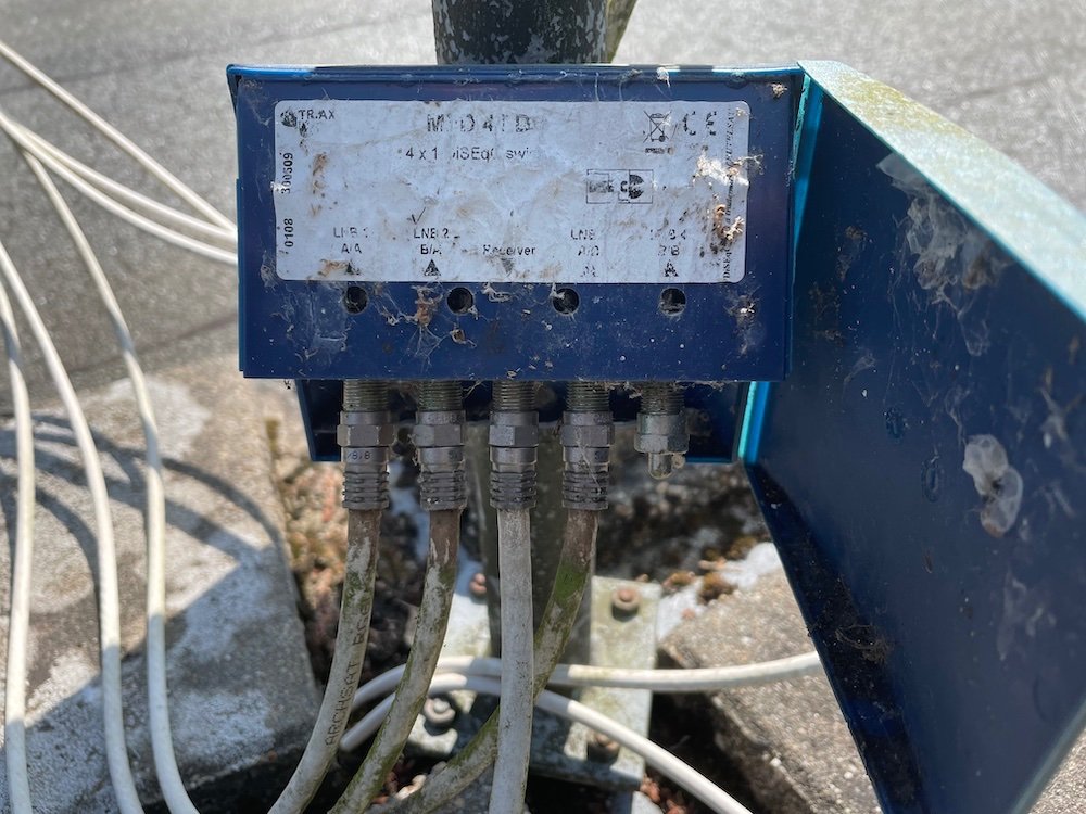

Ik ben het dak op gegaan en de 4/1 switch er tussenuit gehaald (1 kabel doorgelust)

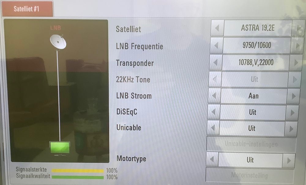

Zie bijlage voor de instellingen op de TV.
aan de instellingen van de TV hebben we niks.We meten deze van je box hebben om te helpen.

Ik had de foto van de TV erbij gedaan om te laten zien dat er signaal komt van de satelliet.
Op de H7C heb ik alle mogelijke instellingen geprobeerd, maar als laatste natuurlijk de setup met een enkele satelliet aangezien ik op het dak alleen 1 kop heb aangesloten. De TV bewijst dat de ASTRA 19.2E daar op aangesloten zit.

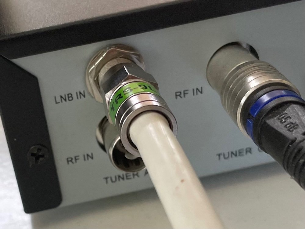

zit je wel op de juiste aansluiting op de box ? plaats eens wat foto's dan kunnen we beter volgen wat je doet.Als het een nieuwe box is zou die gewoon moeten werken .

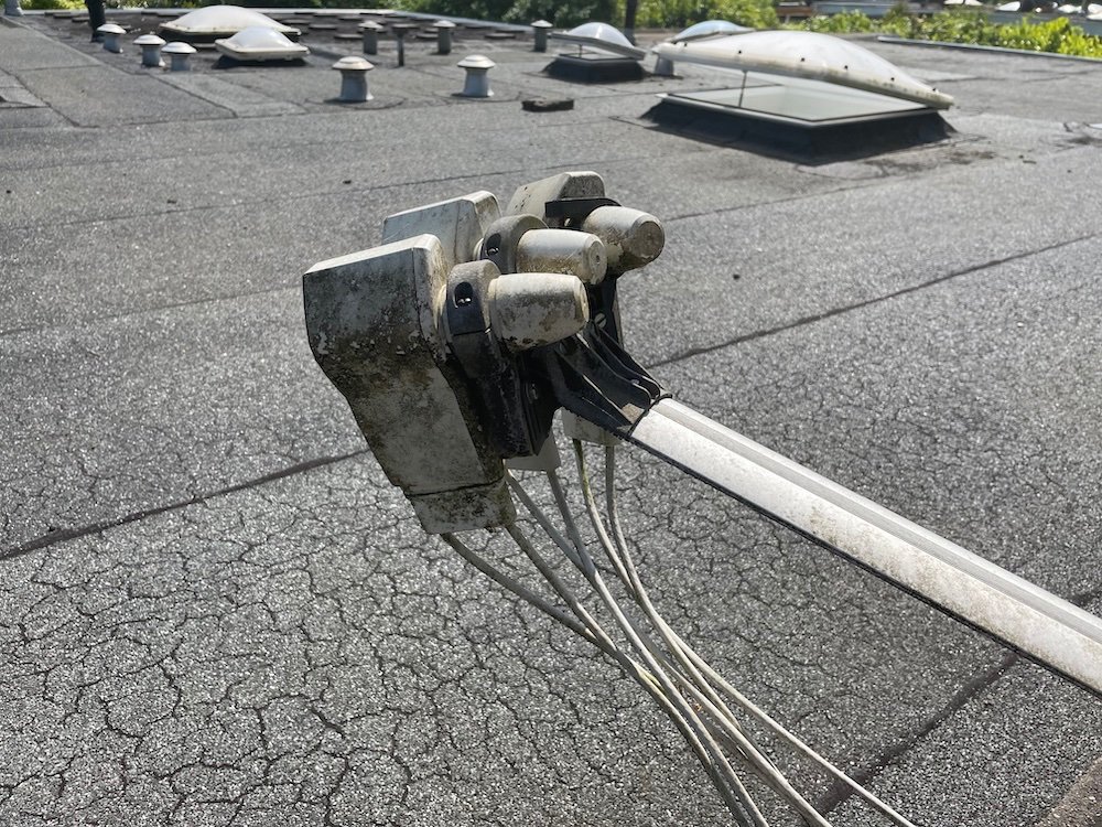

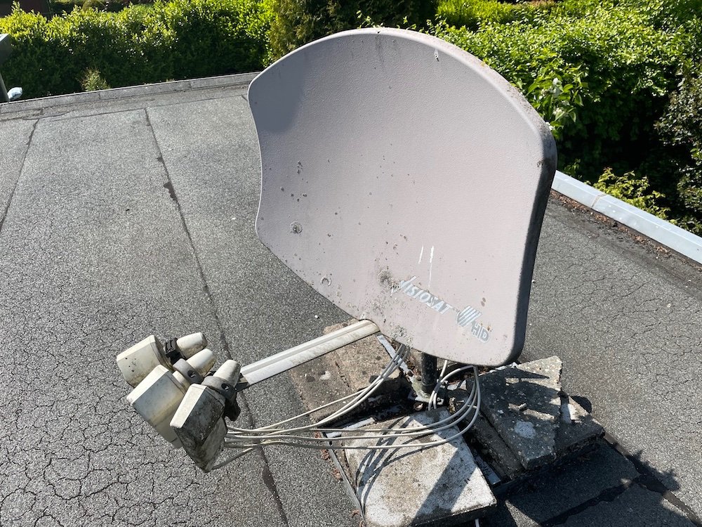

zo te zien dit die switch er gewoon nog tussen en dan moet die wel aangestuurd worden.

Ja die heb ik maar weer even aangesloten zoals hij zat. Maar hiervoor had ik dus de eerste kabel met een koppelstuk verbonden aan die op de receiver poort zat.
Even instellen op
DiseqC A/B/C/D
Poort A = Astra1
Poort B = Astra3
Poort C = Astra2
