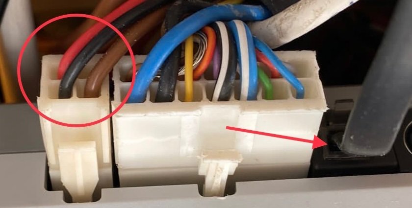

John van Dreumel Geplaatst: 29 mei 2023 Geplaatst: 29 mei 2023 (aangepast) Om een Oyster Vision 2 compleet te maken zoek ik twee kabeltjes. De vierkante vierpolige voedingsplug met drie draadjes. De ‘westernkabel’. Dit is de zwarte platte kabel tussen bedieningspaneel en control-unit met aan beide zijden een 6 polige RJ12 (telefoonstekker) stekker. Eventueel ook nog een aluminium montageplaat voor de Vision 2. Alle aanbiedingen hier of per PM. De foto toegevoegd. 29 mei 2023 aangepast door John van Dreumel Er is zoveel te vragen dat ik het tóch eerst zelf probeer uit te zoeken. Dat is ook verrekte leerzaam. Mijn boxen zijn allemaal powered by PLi.

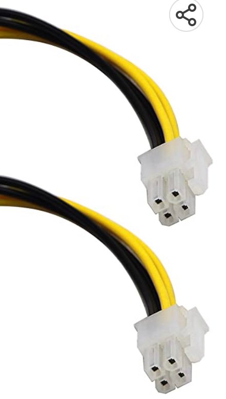

Tonskidutch Geplaatst: 29 mei 2023 Geplaatst: 29 mei 2023 die zijn nog te koop, zitten ook op moederbord oudere PC's ook die met 4pins Walking Groove LTJ Xperience
John van Dreumel Geplaatst: 29 mei 2023 Auteur Geplaatst: 29 mei 2023 Ik heb net de foto toegevoegd. Ik doelde op de vierkante plug en de zwarte kabel. Er is zoveel te vragen dat ik het tóch eerst zelf probeer uit te zoeken. Dat is ook verrekte leerzaam. Mijn boxen zijn allemaal powered by PLi.
Tonskidutch Geplaatst: 29 mei 2023 Geplaatst: 29 mei 2023 Ja die ook, maar ik zal eens de oudste pC opendraaien die ik heb staan in de berging. Als het past past het! 😁 Walking Groove LTJ Xperience
John van Dreumel Geplaatst: 29 mei 2023 Auteur Geplaatst: 29 mei 2023 Deze lijken erop. Of die passen is vers 2. 🤭😉 Er is zoveel te vragen dat ik het tóch eerst zelf probeer uit te zoeken. Dat is ook verrekte leerzaam. Mijn boxen zijn allemaal powered by PLi.
Tonskidutch Geplaatst: 29 mei 2023 Geplaatst: 29 mei 2023 Dat moet wel haast want dat een gestandaardiseerde plug. Walking Groove LTJ Xperience
Big fellow Geplaatst: 4 juni 2023 Geplaatst: 4 juni 2023 Maak even een goede foto van de connector waar het in moet passen. Deze stekkers komen in vele verschillende configuraties, en het juist type kan je alleen vinden als je weet welke pinnen afgeschuinde hoeken hebben etc. “Success is not final, failure is not fatal: it is the courage to continue that counts.” ~ Winston Churchill
John van Dreumel Geplaatst: 6 juni 2023 Auteur Geplaatst: 6 juni 2023 Gisteren kreeg ik een plug zoals ik eerder op 29 mei postte. Kabeltjes verlengd en in de unit gestopt. Dat ging verrekte lastig maar uiteindelijk lukte dit en zit deze muurvast. De juiste kleuren aan de drie eindjes gesoldeerd en uiteraard getest. Ook de aansluiting t.b.v. het “auto inklappen” bij contact van de camper werkt. Deze mag dus dicht. Bij een goed geoutilleerde electronicazaak in Eindhoven de 6 polige telefoonkabel + RJ12 pluggen besteld en ook dat lijkt getackeld. Nu enkel nog de software-update fixen want dat lukt nog even niet. Mogelijk een defecte SD kaartlezer. Bedankt iedereen voor het meedenken. 1 Er is zoveel te vragen dat ik het tóch eerst zelf probeer uit te zoeken. Dat is ook verrekte leerzaam. Mijn boxen zijn allemaal powered by PLi.
Big fellow Geplaatst: 7 juni 2023 Geplaatst: 7 juni 2023 Mooi om te horen dat je iets hebt gevonden. De connector is waarschijnlijk een iets andere configuratie, dus daarom ging het zwaar. Als het er niet meer uit hoeft dan is het prima ... “Success is not final, failure is not fatal: it is the courage to continue that counts.” ~ Winston Churchill
