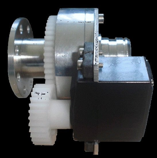

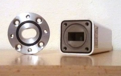

Een passieve polarisator is een tussenstuk met een rechtoekige doorgang (afbeelding 1). De golven kunnen er bijvoorbeeld wel horizontaal doorheen maar niet verticaal of net andersom afhankelijk hoe je de polarisator monteert.

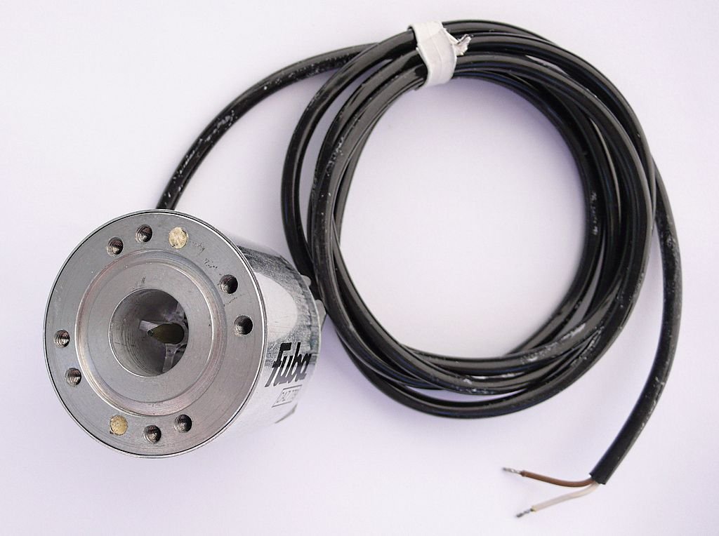

Een polarisator heb je ook met een kleine elektromotor, een zogenaamde  mechanische polarisator die de doorgang 90 graden kan verdraaien (afbeelding 2). Daarnaast bestaat er nog een magnetische polarisator die de elektromagnetische golven magnetisch 90 graden kan verdraaien (afbeelding 3).

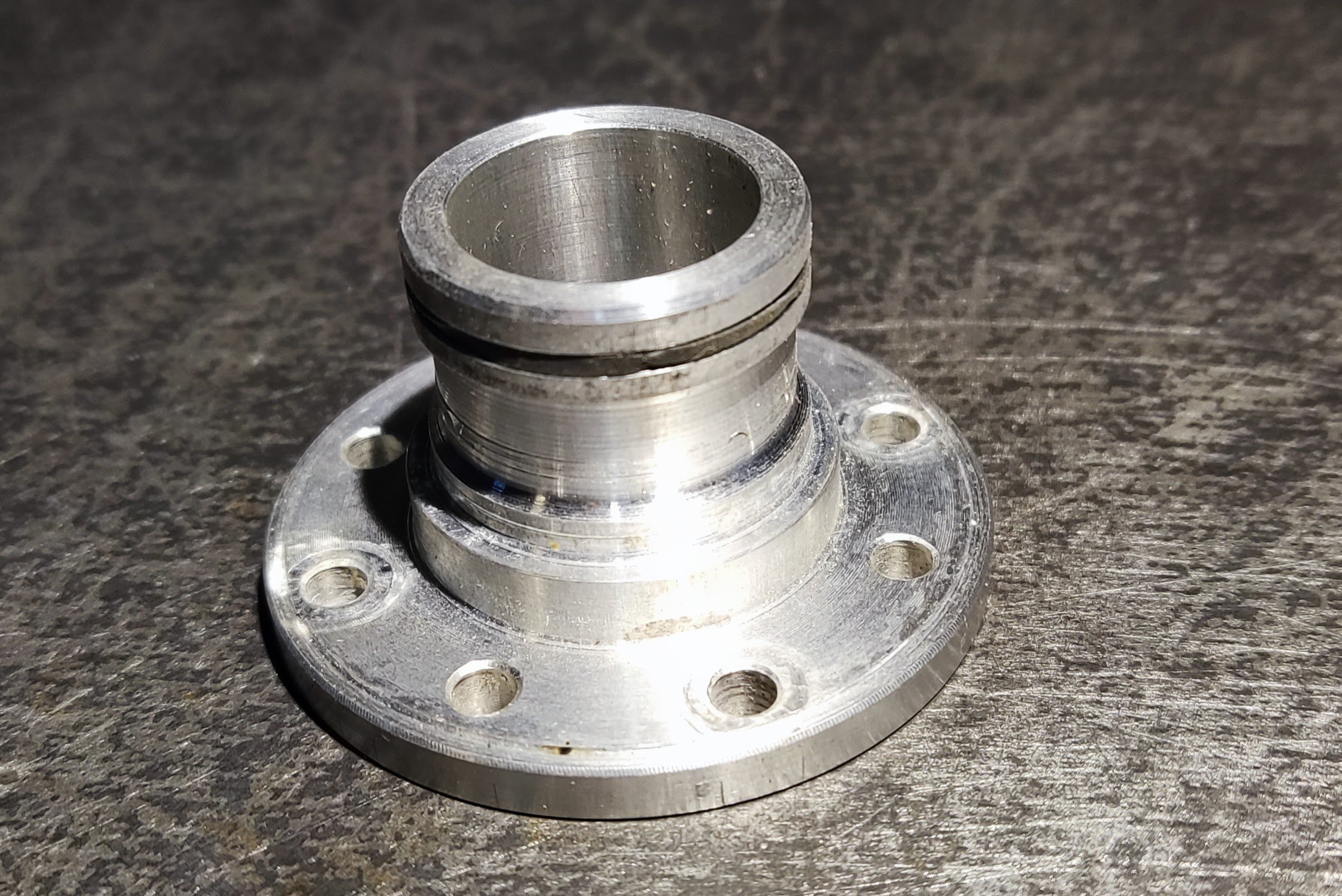

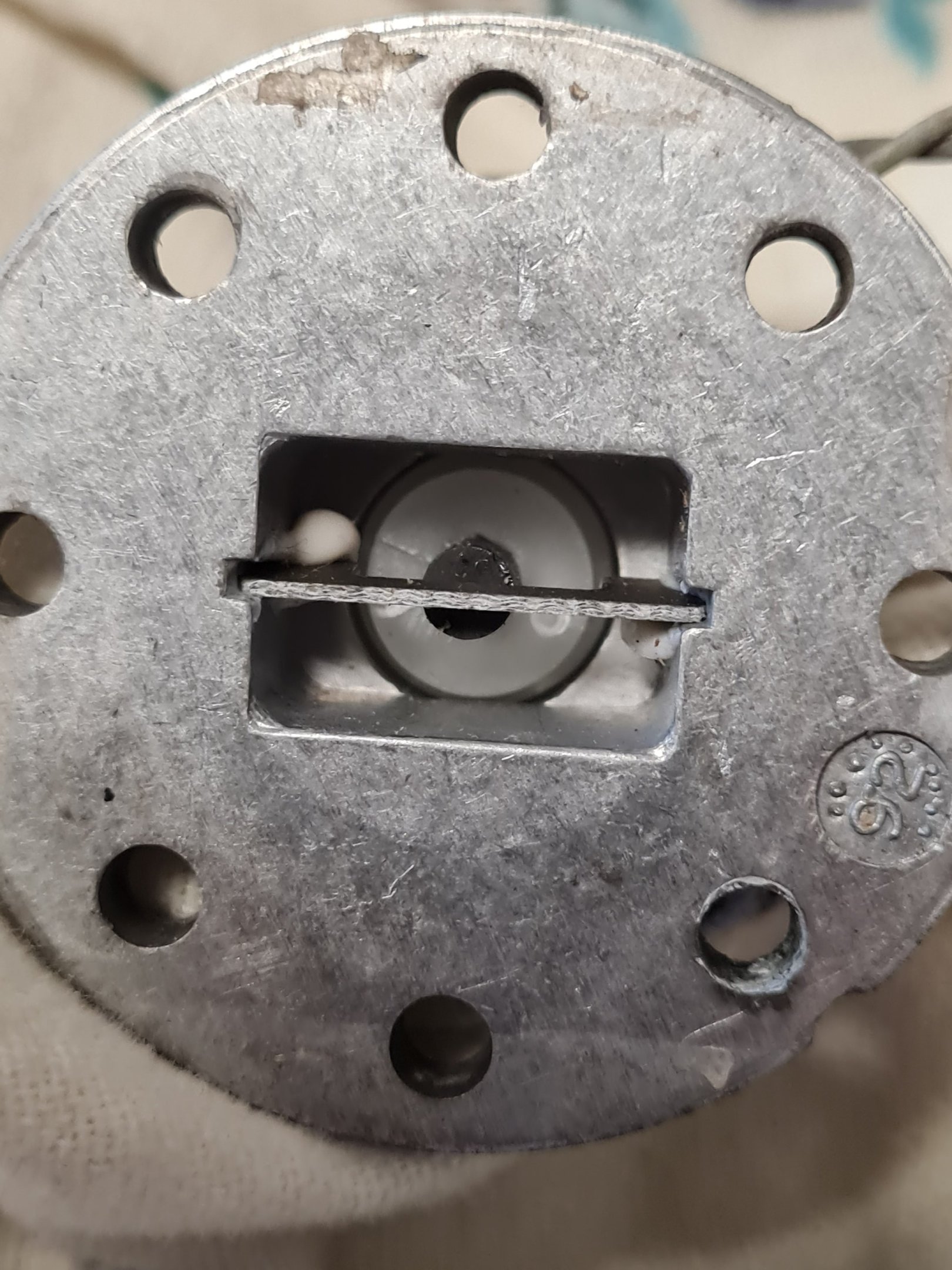

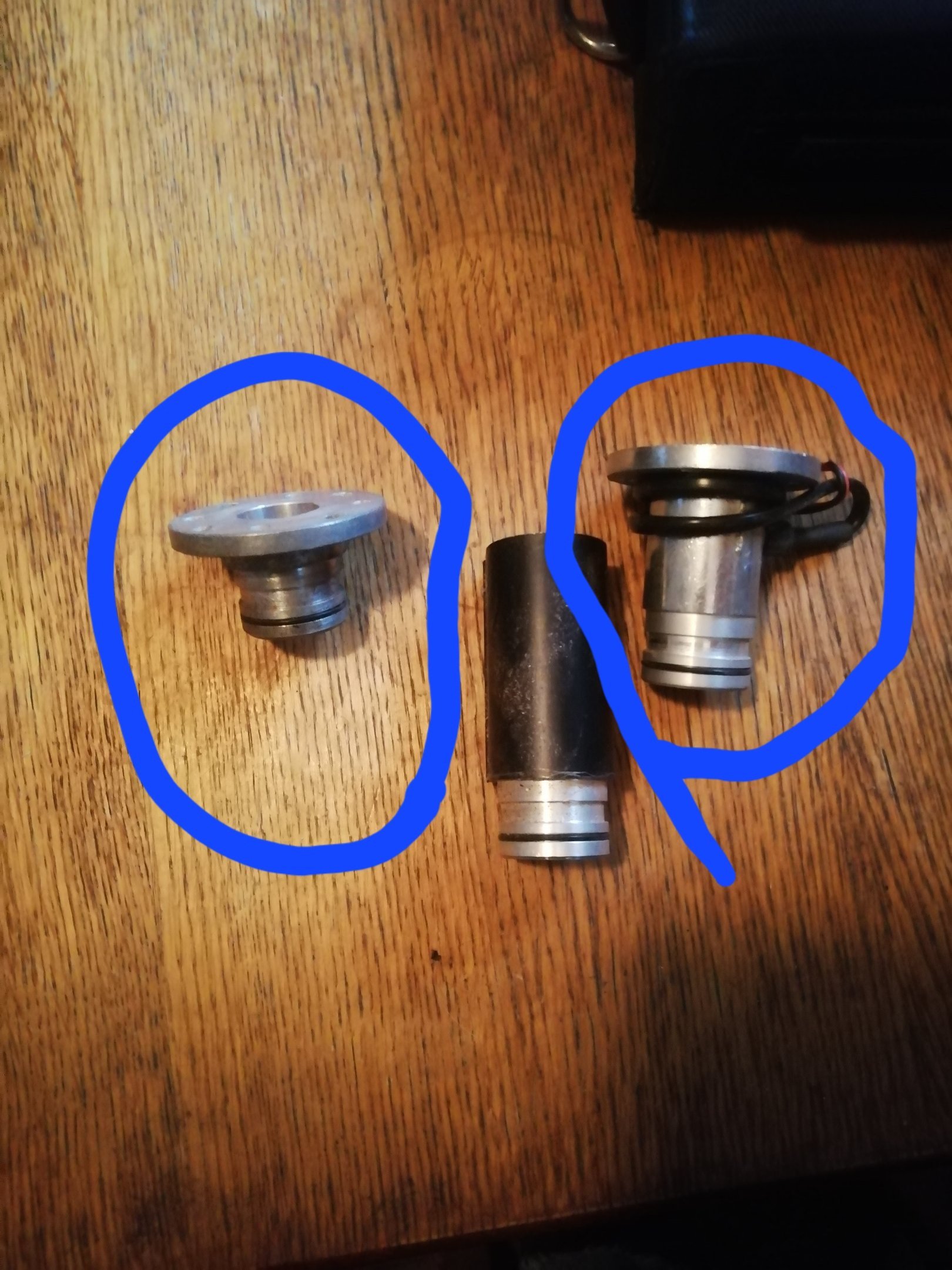

Wat ik heb is zoals op de foto van de voorkant en van de achterkant. Ik denk dat het onmogelijk is om een nieuwe lnb te installeren

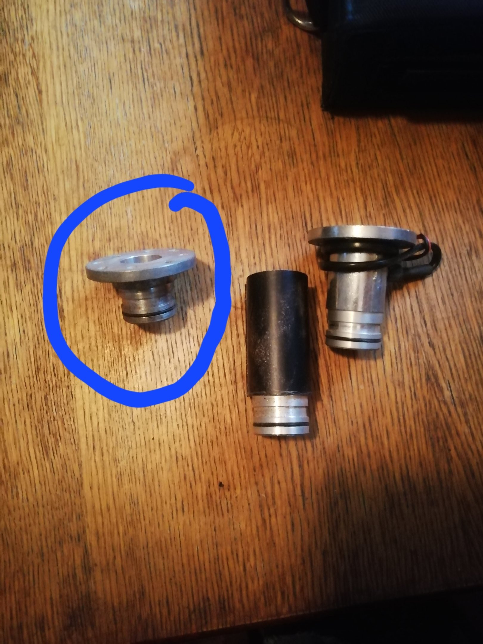

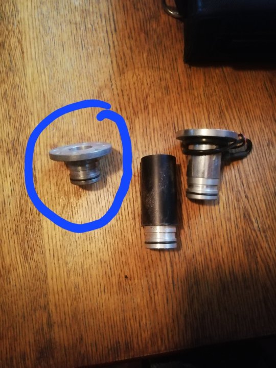

29 minuten geleden, Adel68 zei:
Waar kan ik dit stuk vinden dat ik heb aangepast door de verkoper en hij gooide het origineel

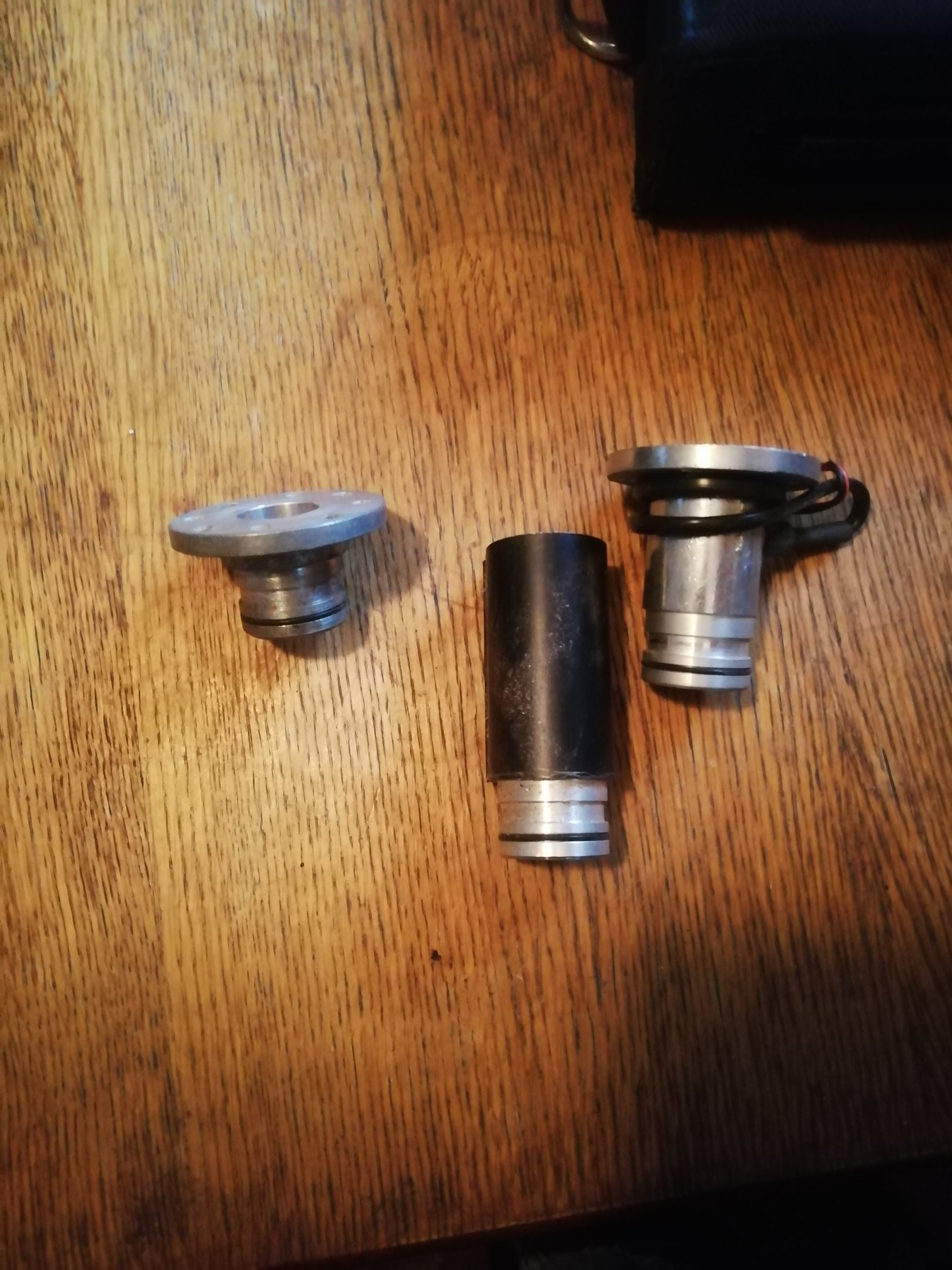

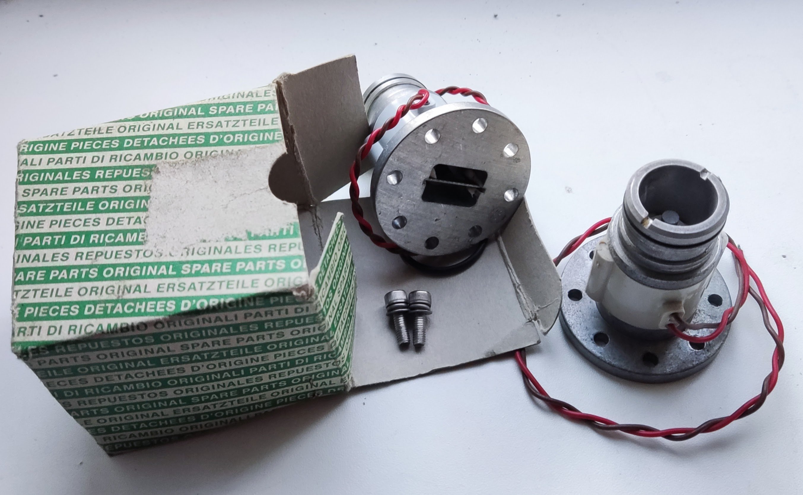

Ik heb een paar elektromagnetische polarisatoren (één is gloednieuw, in de doos), maar zoals ik al eerder zei, die polarisatoren zijn niet meer nodig  IMG_20230803_211611.thumb.jpg.5145487ac9b84884d57e1ee973667c1b.jpg. Maar als je nog zo'n onderdeel nodig hebt, kun je het van mij krijgen voor een biertje plus verzendkosten. IMG_20230803_210554.thumb.jpg.dff048af6a905a979debfa1b6768d8cd.jpg
Ik kan er niks van maken. Omdat er een elektrische draad aan zit kan het alleen maar een magnetische polarisator zijn. Bovendien is de doorlaat met een bout en een ring afgesloten waardoor er geen signaal door kan. Ik begrijp er niets van.

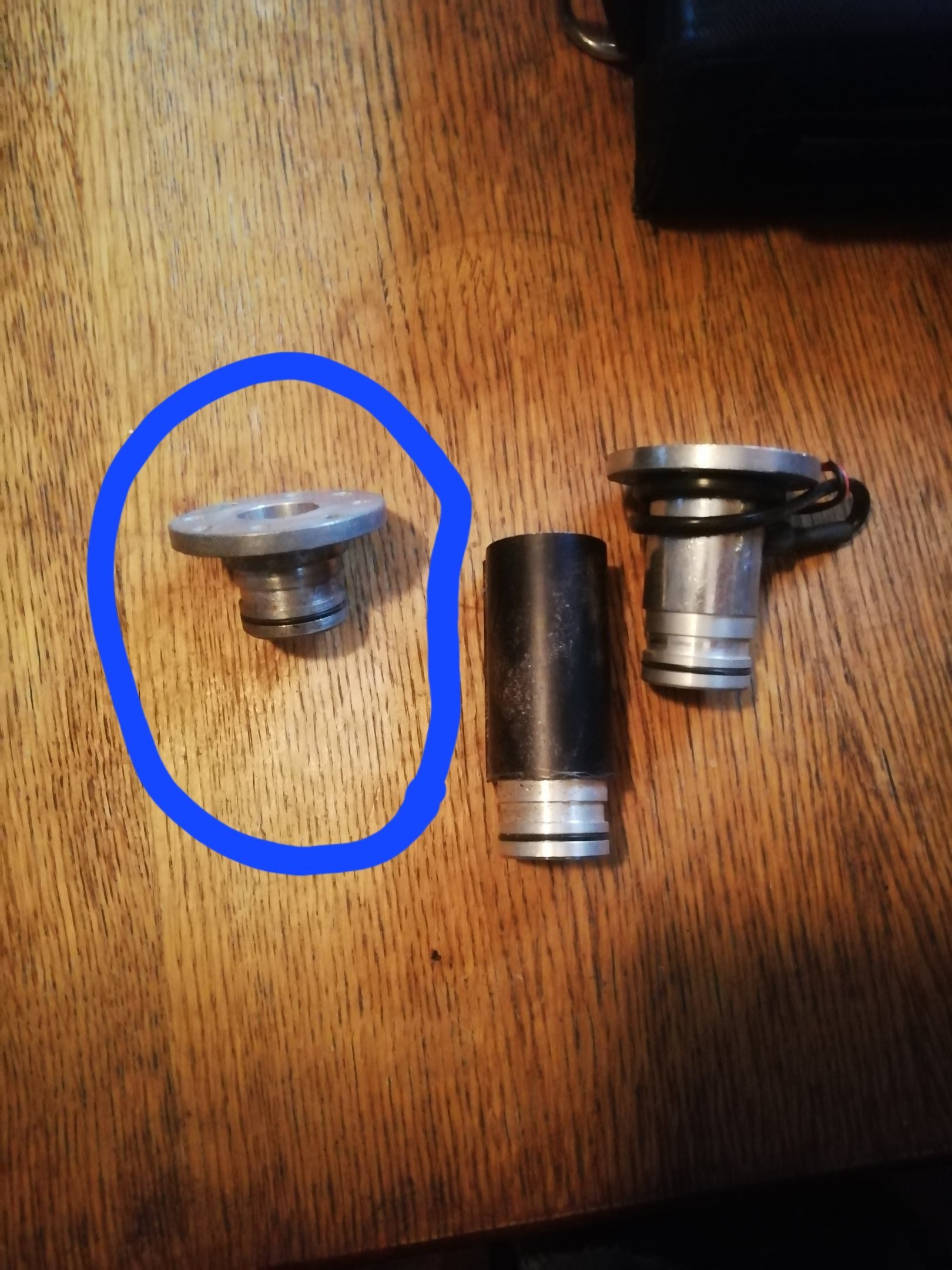

Die in de doos is dezelfde die ik heb.  Maar de tweede foto is zonder draad, dit is wat ik wil
Kun je me een foto sturen van het tweede stuk van de achterkant?

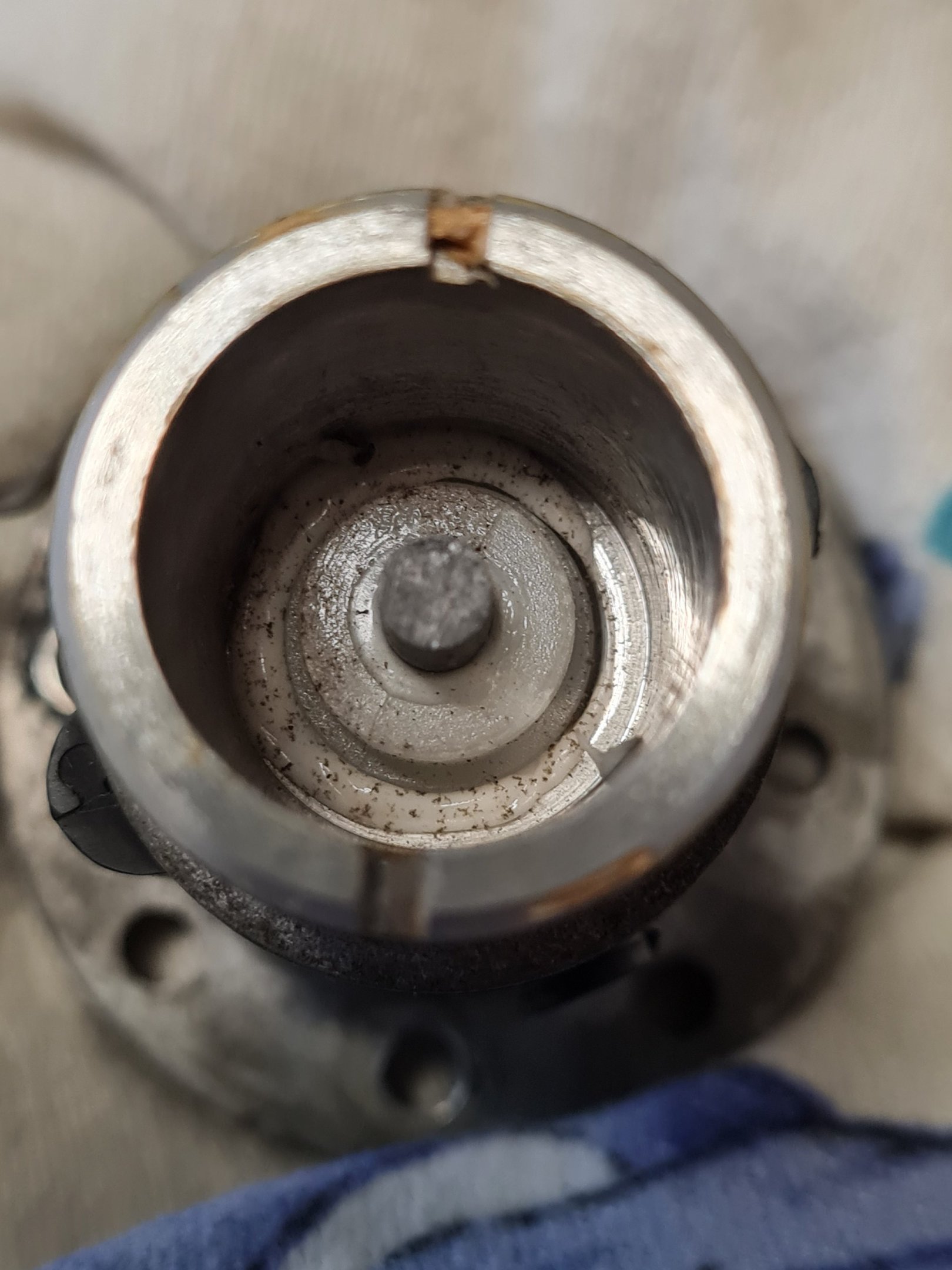

19 uren geleden, Sprietje zei:
Het is een ferro-magnetische polarizer , er gaat wel degelijk signaal door .
moet zijn ferriet
