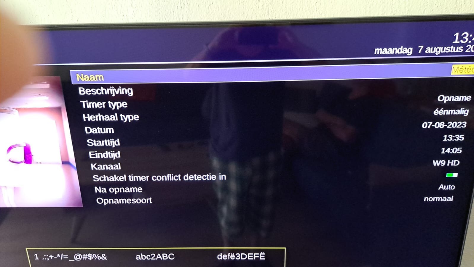

Emekli Geplaatst: 7 augustus 2023 Auteur Geplaatst: 7 augustus 2023 @bellejt, en@ Tonski. Het is nu net dit wat bij mij ontbreekt: Lokatie: /media/hdd/movie/ Ik ga mij er morgen nog eens in verdiepen, moet toch ergens te vinden zijn. Vu+ Uno 4K SE en 1TB HDD / Samsung 65'' UHD Smart TV. Vier schotels, 150, 120, 90 en 120** cm., voor Astra 1 & 3, Hotbird/Eurobird, Türksat, ** is tijdelijk buiten gebruik.

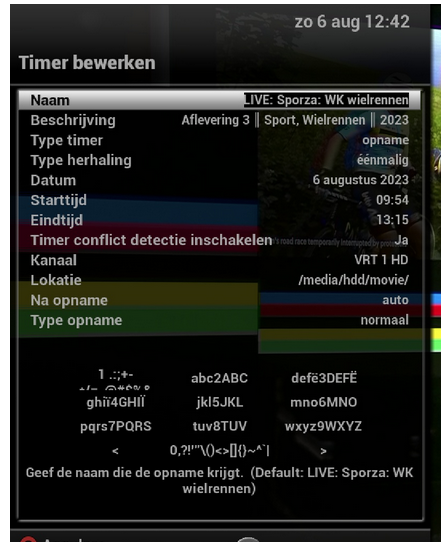

Emekli Geplaatst: 7 augustus 2023 Auteur Geplaatst: 7 augustus 2023 @bellejt, hier een vergelijk met jouw en mijn foto dan zie je dat op mijn foto locatie ontbreekt. Vu+ Uno 4K SE en 1TB HDD / Samsung 65'' UHD Smart TV. Vier schotels, 150, 120, 90 en 120** cm., voor Astra 1 & 3, Hotbird/Eurobird, Türksat, ** is tijdelijk buiten gebruik.
bellejt Geplaatst: 7 augustus 2023 Geplaatst: 7 augustus 2023 dan kan men in het image dat ik gebruik blijkbaar meer.Happy me Groetjes,salutations,greetings. 1 x Gibertini 1,10 vast 3 sats + 1 x Triax 88 cm rotor + Triax fixed 5W Vu + Duo4K SE sat tuner 4 X DVB-S2X en 1 x turbo DVB-C + OpenVix + idem dual tuner and vu duo2 fallback tuner Octagon SF8008 4K Openvix (via ethernetconnectie/WIFI fallbacktuner)
Emekli Geplaatst: 7 augustus 2023 Auteur Geplaatst: 7 augustus 2023 Ik ben begonnen met Vu+ daarna Vu Duo 2 en nu Vu+ Duo 4K SE en daar kon wat ik wil, ik heb in al die jaren nooit problemen gehad en daar stond dus locatie er wel bij. Misschien hebben ze het bewust weggelaten en kan je opnames pas na opname verplaatsen naar juiste map. Vu+ Uno 4K SE en 1TB HDD / Samsung 65'' UHD Smart TV. Vier schotels, 150, 120, 90 en 120** cm., voor Astra 1 & 3, Hotbird/Eurobird, Türksat, ** is tijdelijk buiten gebruik.

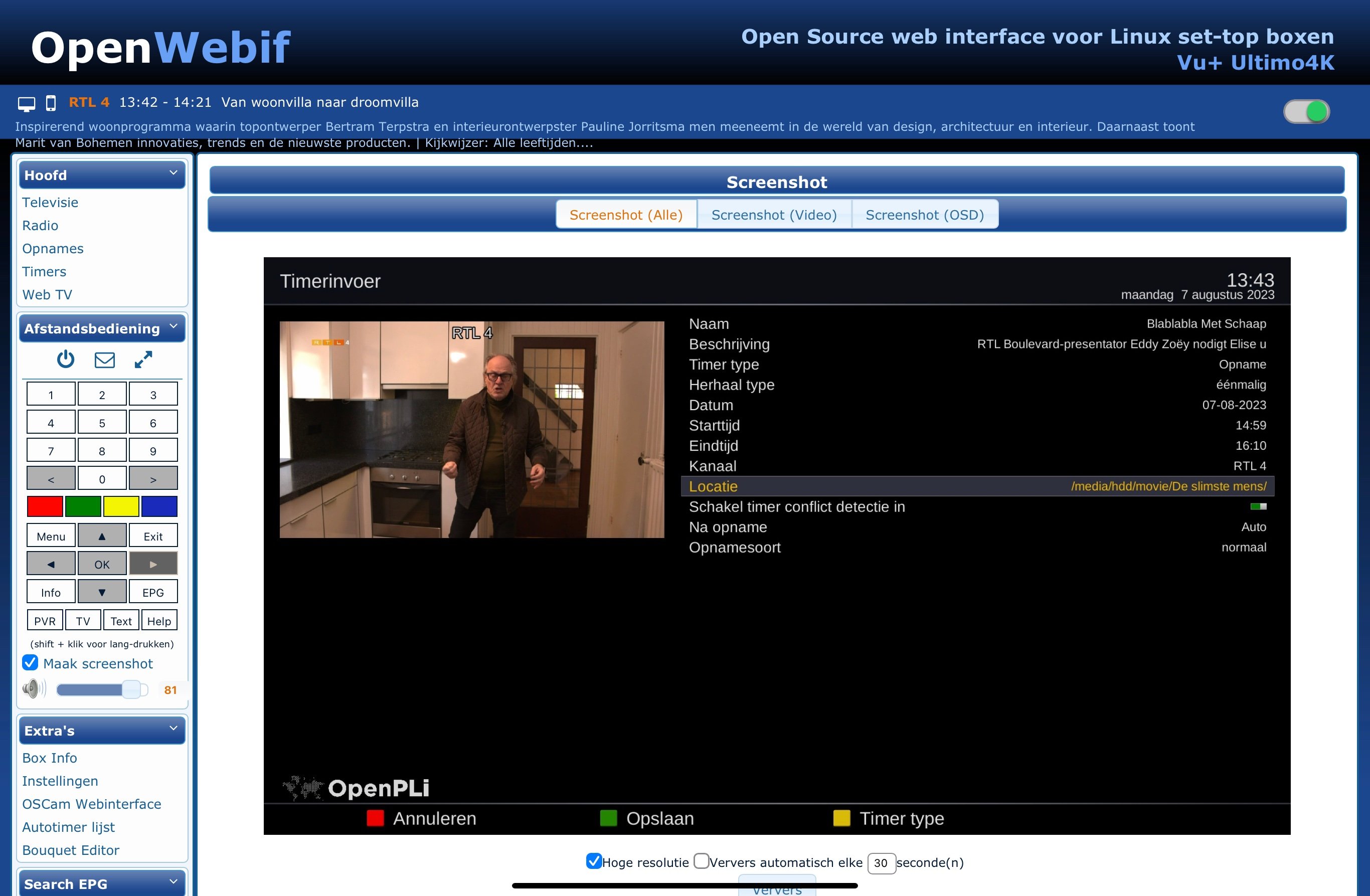

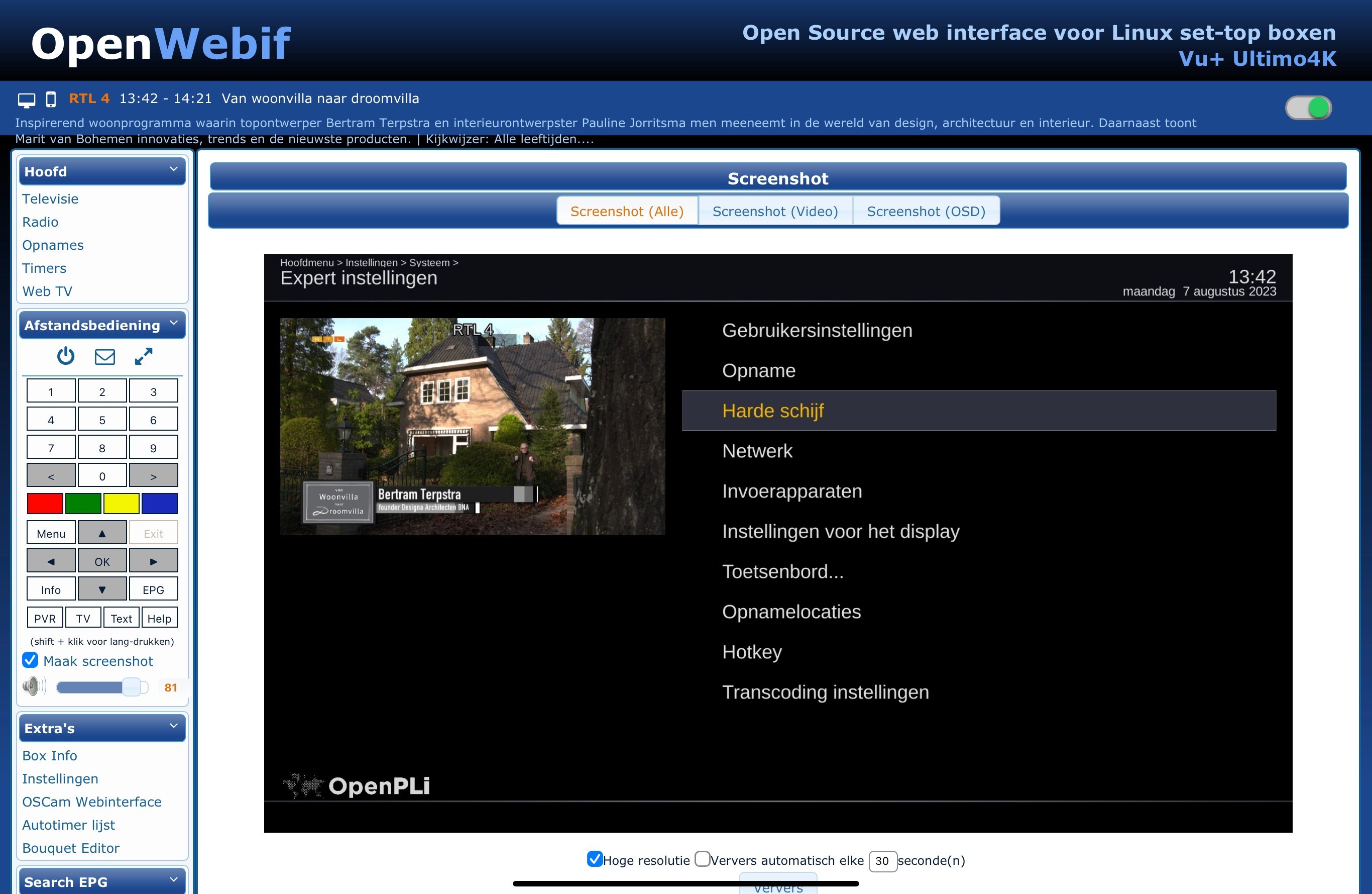

John van Dreumel Geplaatst: 7 augustus 2023 Geplaatst: 7 augustus 2023 (aangepast) Op 6-8-2023 om 12:37, Emekli zei: Dat doe ik ook zo. Maar omdat de zin HDD/Media niet in Timerinvoer staat, en ik daar alleen de groene toets "Opslaan" kan indrukken komt alles wat ik opneem in de HDD map, maar niet in de map Krimi voor bijv. Tatort en moet ik het handmatig met de groene toets verplaatsen. ‘Mogelijk is de standaard opnamemap niet automatisch aangemaakt. Probeer het onderstaande eens? Check eerst of jouw harde schijf wel gezien wordt door de box, menu - instellingen - systeem - expert instellingen. Daar moet de juiste harde schijf met X Gb grootte te zien zijn. Ga na indrukken van de toets PVR eens naar de Root van de harddisk. Druk menu en kies voor “maak een map / directory aan”. Maak nu de map movie aan. Ga nu naar de map movie en maak daar dan de map series aan en daarna in de map series eventueel een map Tatort. Check dan nog eens als je de GMEPG gebruikt als je op Groen drukt, of je dan wel een alternatieve map voor deze specifieke map kunt kiezen. Het bijgaande screenshot is van de NB van OpenPLi maar dat werkt ook in de Releases zo. 7 augustus 2023 aangepast door John van Dreumel Er is zoveel te vragen dat ik het tóch eerst zelf probeer uit te zoeken. Dat is ook verrekte leerzaam. Mijn boxen zijn allemaal powered by PLi.
Emekli Geplaatst: 7 augustus 2023 Auteur Geplaatst: 7 augustus 2023 Voor degene die vroeg welke image ik gebruik, dit Open PLi. @ John van Dreumel, Ik heb gekeken in Open Webif en dit ziet er prima uit, alle mappen staan erin, zoals Diverse, Film, etc. Vu+ Uno 4K SE en 1TB HDD / Samsung 65'' UHD Smart TV. Vier schotels, 150, 120, 90 en 120** cm., voor Astra 1 & 3, Hotbird/Eurobird, Türksat, ** is tijdelijk buiten gebruik.
