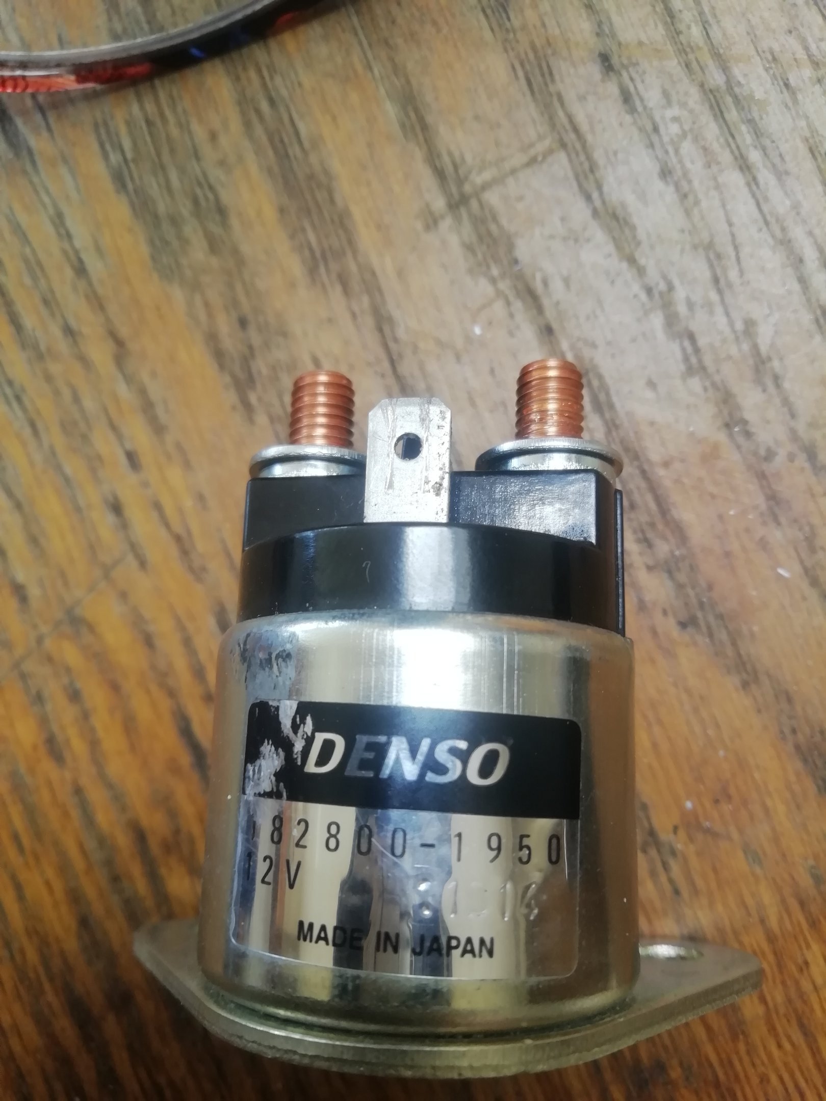

Startmotor (relais) werkt niet.
12 minuten geleden, Matchless zei:
Wat ik wel eens deed om te testen was met een paar startkabels rechtstreeks op de startmotor. Draait hij dan is er iets mis met het relais.

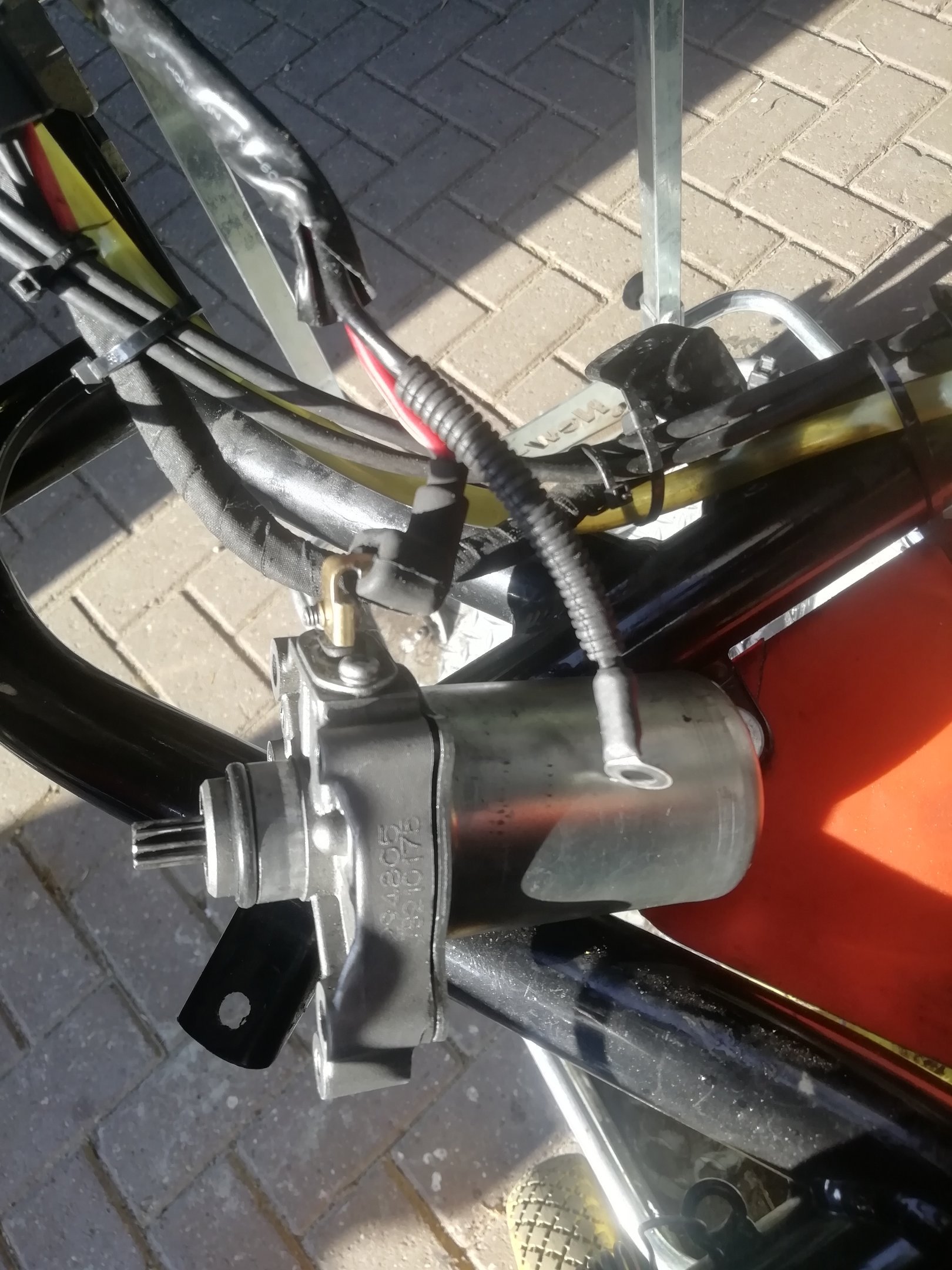

Maak eens een foto van de startmotor( de aansluitingen)

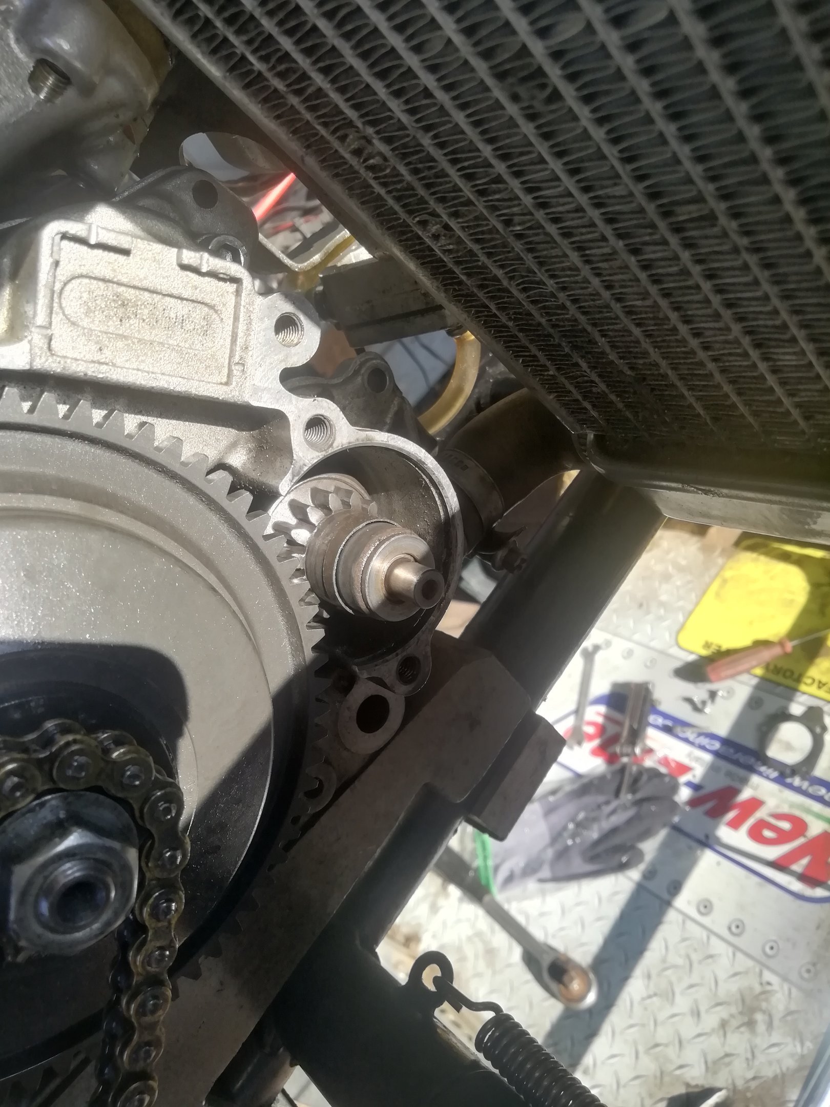

De Startmotor moet toch ook normaal draaien ,zodra ik hem via het relais inschakel zonder dat hij de motor aan start .Want de Startmotor ligt nu naast het motorblokje
Hij moet niet alleen draaien, de as moet er ook uitkomen tijdens het starten.
Als hij op de motor zit, en je hoort de startmotor met hoge snelheid draaien, dan komt de as er niet uit.
Dan draait enkel de startmotor, omdat de as er net uitkomt
Kan hij de motor niet aandrijven.

5 uren geleden, MrDish zei:
Het ene moment start hij in 1 keer ,kom je bij de baan de volgende dag met een rit in de bus van 2 uur ,laad hem uit en alles in gereedheid.wil hij de kart starten ,doet hij het niet
Reviseren. Een van de velden is defect

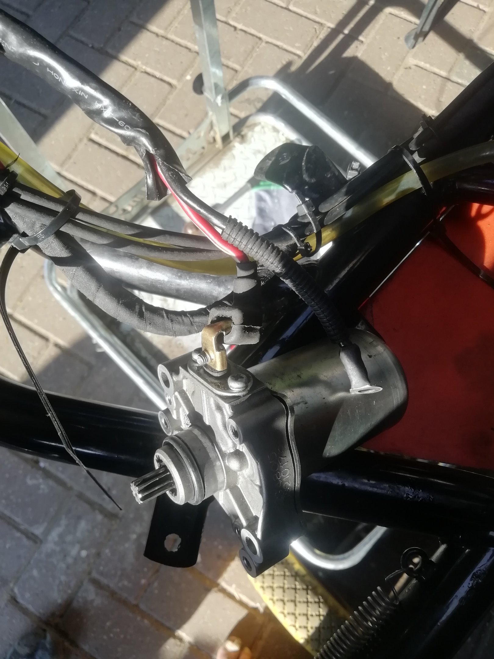

En wat was het probleem?
Heb in het startershuis de koolborstels eruit en waar ze omheen draaien schoongemaakt en opnieuw geplaatst met hulp van 1 van de kinderen. Rest ook schoongemaakt en goed vastgezet. Voordat ik de startmotor terug plaatste ff kijken of het deed en na een beetje haperen en sputteren en ik heb géén zin sloeg hij aan en begon als een malle te draaien. Hij had er zin in. Ding terug geplaatst, druk op de knop. Hoppa 't dut.
