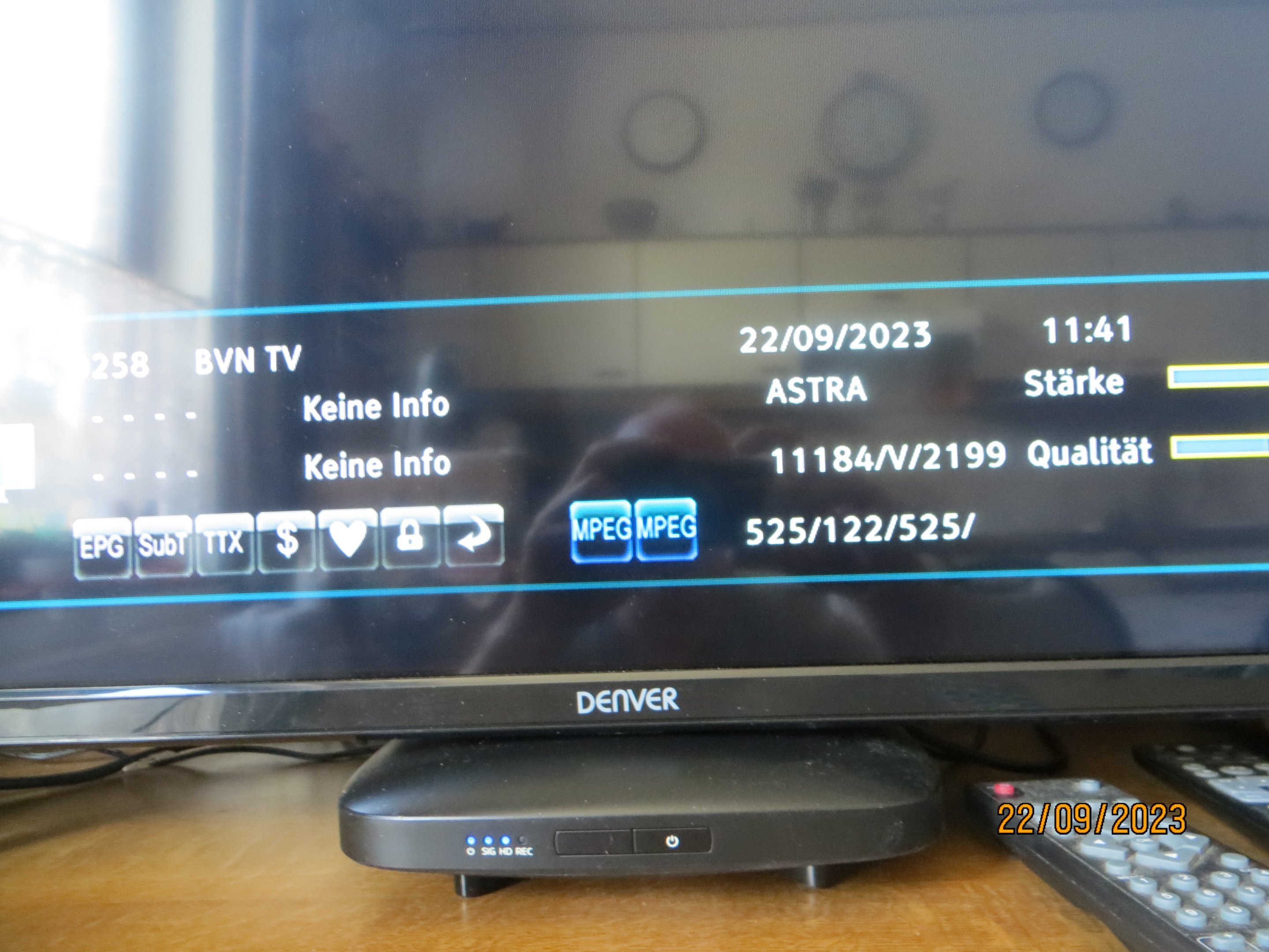

Ik heb pas een sattelite receiver gekocht :merk leyf 0301, voorgeprogemeerd op astra,hotbird.......
Er staat vermeld dat BVN zou zitten op astra 1l    kanaal 258   ,maar deze blijft blanco.
De schotel staat van vroeger al geinstaleerd op astra waaronder ook  1l.
Als ik mijn oude decorder van tvvlaanderen aansluit heb ik wel BVN op kanaal 19.
Met de nieuwe receiver van leyf 0301, krijg ik geen verhoor op 258.
De kanalen op de leyf 0301 staan reeds voorgeprogemeerd  , te beginnen met ARD, ZDF  ...enz....
Staat BVN wel op de juiste satelliet en op de juiste frequentie afgesteld?
BVN heeft een paar jaar geleden op de Hotbird gezeten, is toen weer naar de Astra 19,2 gegaan en is daarna van frequentie gewisseld. Hij zit nu op Astra 19,2 transponder 12515H, DVB-S, QPSK, SR 22000, fec 5/6.

Duidelijk een oude frequentie, BVN is verhuisd naar de bovengenoemde transponder.
  • Like 1
Ohhh, ik dacht dat je probleem was opgelost?
Pffff, dat is nog wel een oude transponderfrequentie in het geheugen van je ontvanger.
Transponder 11185 op de Astra 19,2 werd in 2017 gebruikt.
Daarna ging hij over naar de Hotbird op transponder 10815 in 2019.
Toen weer naar de Astra 19,2 op transponder 11778 in 2021
En in 2023 ook op de Astra 19,2 maar dan op transponder 12515.

1 uur geleden, willym zei:
Kan ik dat veranderen/aanpassen ?misschien te moeilijk/onmogelijk voor mij ?
Ja, je kan de frequentie/transponder opnieuw inlezen in het menu.
Raadpleeg daarvoor de gebruiksaanwijzing.
Ga ,proberen,de gebruiksaanwijzing is alleen in het duits,engels,frans, en ik ben maar tot 13 jaar naar school geweest!!!
Danku voor uwe feadback!
Als in de voorgeprogrammeerde zenderlijst de transponder van BVN van 6 jaar oud gebruikt is, zal dat voor de andere zenders waarschijnlijk ook al zo oud zijn.
Ik denk dat je er beter aan doet de hele zenderlijst te wissen en een blindscan te doen van de Astra 19,2. Ik vermoed dat je geen abonnement op Canal Digitaal hebt anders had je deze satellietontvanger niet gekocht. Zonder Canal Digitaal heeft het niet zo veel zin om de Astra 23,5 er bij te nemen want daar zitten maar weinig interessante ongecodeerde zenders op.
