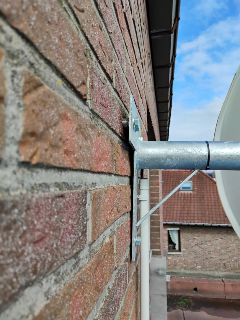

bellejt Geplaatst: 2 uren geleden Geplaatst: 2 uren geleden ga eerst eens kijken of de ophanging nog wel recht aan de muur hangt want op de foto hangt die ferm schuin Groetjes,salutations,greetings. 1 x Gibertini 1,10 vast 3 sats + 1 x Triax 88 cm rotor Vu + Duo2 twin sat tuner 4 X DVB-S2 en 1 x turbo DVB-C + OpenVix + idem dual tuner and vu duo2 fallback tuner Octagon SF8008 4K Openvix (via ethernetconnectie/WIFI fallbacktuner)

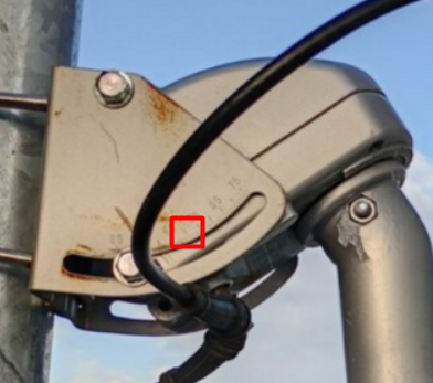

Mojo Geplaatst: 2 uren geleden Geplaatst: 2 uren geleden (aangepast) 3 minuten geleden, bellejt zei: ga eerst eens kijken of de ophanging nog wel recht aan de muur hangt want op de foto hangt die ferm schuin Dan heb je nog niet gekeken naar de graden instelling van de motor en schotel? 2 uren geleden aangepast door Mojo You know when you've been shagged. I like receivers who give me pleasure.

BrunoVP Geplaatst: 2 uren geleden Auteur Geplaatst: 2 uren geleden 48 minuten geleden, Mojo zei: Dit is toch een foto van hoe de huidige setup erbij NU staat? Wees gerust. Niet meer gewijzigd.
BrunoVP Geplaatst: 1 uur geleden Auteur Geplaatst: 1 uur geleden 55 minuten geleden, bellejt zei: ga eerst eens kijken of de ophanging nog wel recht aan de muur hangt want op de foto hangt die ferm schuin Bekijk de gebouwen en daken alsook de bomen links op de achtergrond. Dan staan die ook allemaal schuin? Zal eerder de fotograaf geweest die scheef stond.
bellejt Geplaatst: 1 uur geleden Geplaatst: 1 uur geleden ja ofwel is de foto slecht genomen ofwel als ik vergelijk hangt die ophangbuis aan de muur lekker schuin naar beneden.Vergeleken met het dak erachter Groetjes,salutations,greetings. 1 x Gibertini 1,10 vast 3 sats + 1 x Triax 88 cm rotor Vu + Duo2 twin sat tuner 4 X DVB-S2 en 1 x turbo DVB-C + OpenVix + idem dual tuner and vu duo2 fallback tuner Octagon SF8008 4K Openvix (via ethernetconnectie/WIFI fallbacktuner)
Mojo Geplaatst: 1 uur geleden Geplaatst: 1 uur geleden (aangepast) 33 minuten geleden, BrunoVP zei: Wees gerust. Niet meer gewijzigd. Dan kan het nooit goed gewerkt hebben! Deze hoort op 51graden te staan En de schotel op zo'n 22 a 23 graden 1 uur geleden aangepast door Mojo You know when you've been shagged. I like receivers who give me pleasure.

BrunoVP Geplaatst: 26 minuten geleden Auteur Geplaatst: 26 minuten geleden 3 minuten geleden, bellejt zei: ja ofwel is de foto slecht genomen ofwel als ik vergelijk hangt die ophangbuis aan de muur lekker schuin naar beneden.Vergeleken met het dak erachter Je hebt deels gelijk. Ben net gaan kijken. En ik zie dat er ankers deels uit de muur zijn gekomen. Nu eerlijk? Het metselwerk oogde al niet al te.best Barsten in het voegwerk en gescheurde bakstenen. Ik weet niet of ik het eventueel met chemische ankers zou kunnen oplossen. Wat betekent dat alles even van de muur moet. Dank om er mij attend op te maken. Nu wachten op rustiger weer.
bellejt Geplaatst: 20 minuten geleden Geplaatst: 20 minuten geleden (aangepast) chemische ankers is de oplossing en gebruik dezelfde gaten dan hoef je verder niks aan te passen als het gewerkt heeft. Wel goed laten uitdrogen 12 minuten geleden aangepast door bellejt Groetjes,salutations,greetings. 1 x Gibertini 1,10 vast 3 sats + 1 x Triax 88 cm rotor Vu + Duo2 twin sat tuner 4 X DVB-S2 en 1 x turbo DVB-C + OpenVix + idem dual tuner and vu duo2 fallback tuner Octagon SF8008 4K Openvix (via ethernetconnectie/WIFI fallbacktuner)
BrunoVP Geplaatst: 15 minuten geleden Auteur Geplaatst: 15 minuten geleden 3 minuten geleden, bellejt zei: chemische ankers is de oplossing en gebruik dezelfde gaten dan hoef je verder niks aan te passen als het gewerkt heeft. Wel goed laten uitdogen Zal ik zeker en vast doen.
