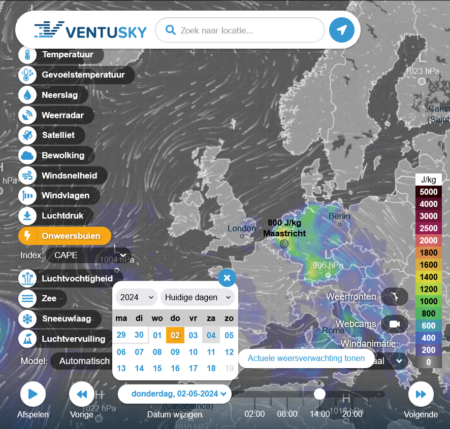

Tonskidutch Geplaatst: 4 mei 2024 Geplaatst: 4 mei 2024 @peterdj kijk effe terug op ventusky Et Fais Divers Et Rien De Plus Le Club
Codx Geplaatst: 4 mei 2024 Geplaatst: 4 mei 2024 (aangepast) 3 minuten geleden, Tonskidutch zei: kijk effe terug op ventusky En wat gaat hij daar aan hebben ? Dat lost zijn probleem toch niet op.... 4 mei 2024 aangepast door Codx SCHOTEL: 1,2 Mtr 50E-55W / 60cm Astra 19/23 / Airspy R2 SDR 24-1800 Mhz RECEIVERS: Dreambox 920 UHD/DM8000/800SE / VU+ Ultimo 4K Sat & Kabel & T2 / Rpi2 ADS-B FlightFeeder IPTV: KPN Glas (AoN) 1 Gbit & IPTV KPN plus+ TV box / Android 4K IPTV box / Kodi & Plex / 100+ TB Storage
Tonskidutch Geplaatst: 4 mei 2024 Geplaatst: 4 mei 2024 dan weet hij daarna wel of er onweer was of deze https://map.blitzortung.org/#3.79/47.62/17.55 Et Fais Divers Et Rien De Plus Le Club
