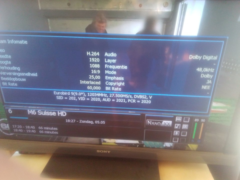

cookie monster Geplaatst: 4 mei 2024 Geplaatst: 4 mei 2024 1 uur terug, RicardoBelli zei: 910 breed en 710 hoog Er gaan er welke enkele lukken , maar sommige zijn wel FTA , maar in MPEG 4:2:2 , en dan moet uw ontvanger dit aankunnen , of via de computer !! De feedjagers kunnen u hier wel meer over vertellen 🙂 C o o kie M o nster C U L'8'R WEIRDOGAToRS I was born once , as an invasion of the bodysnatchers , but the doctor did get a brain-attack !! my name: breedbandwurger 1967 casa CM: FTA DVB-S & FTA DVB-S2

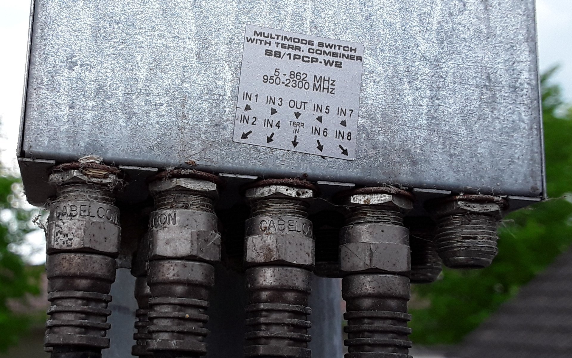

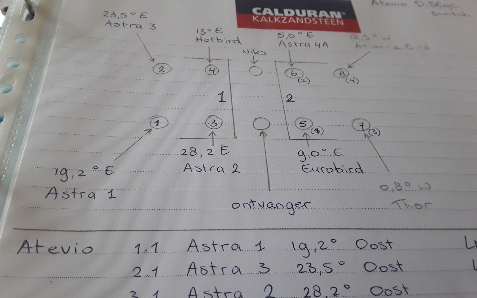

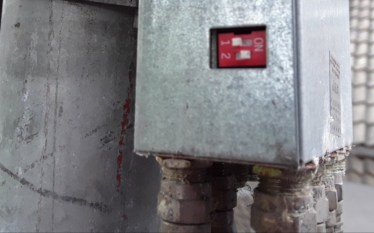

RicardoBelli Geplaatst: 4 mei 2024 Auteur Geplaatst: 4 mei 2024 Oke bedankt voor uw inzet .ik ga er mee bezig zodra het weer beter word .nog een vraag .moet ik de kabel in de disecq switch ook nog weer terug zetten .? Omdat ik hiervoor 8 lnb s had en nu nog maar 4 ,en 4 kabels verwijdert heb uit de switch . Volgens mij moet het wel omdat ik toen de kabel voor de 9 ° oost verwijdert heb . Dan zou ik de kabel van de nu gepositioneerde lnb terug moetten plaatsen naar de 9° oost positie en ook de lnb .of heb ik dat fout ? Mvg Ricardo

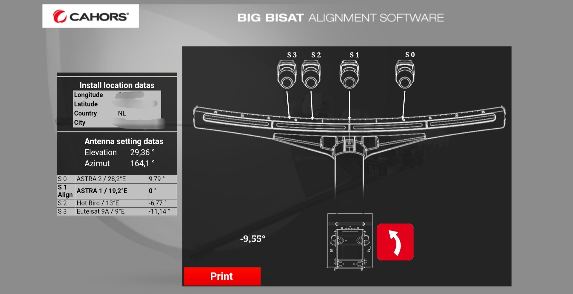

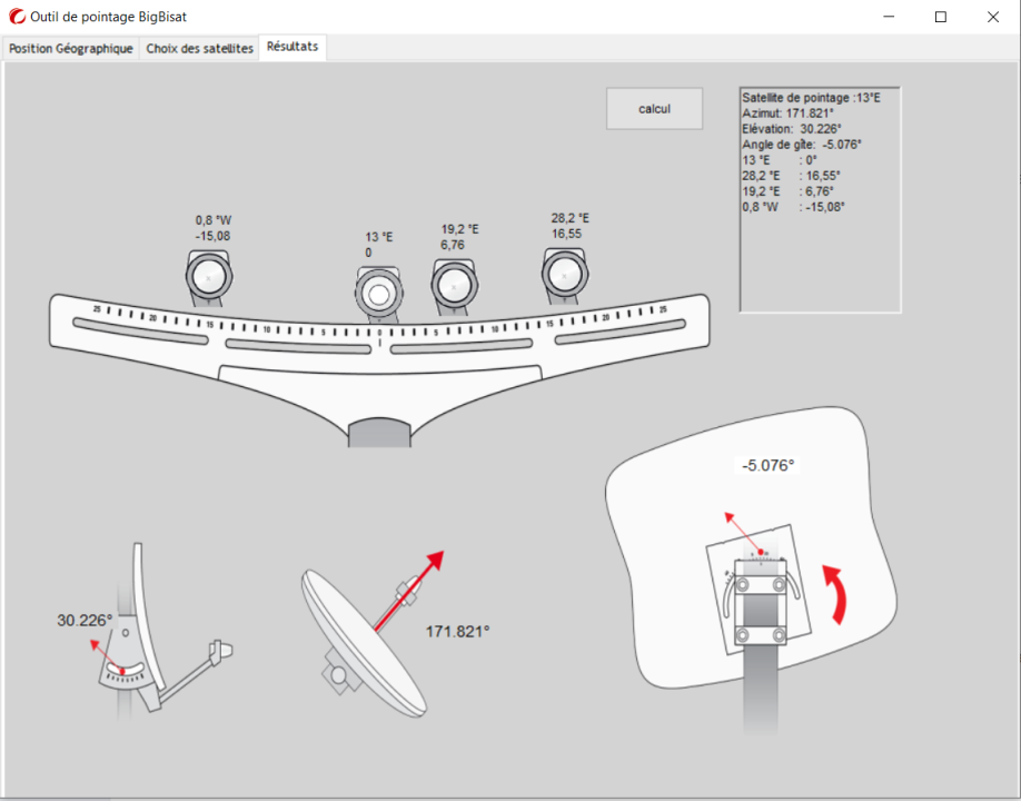

Sprietje Geplaatst: 4 mei 2024 Geplaatst: 4 mei 2024 5 uren geleden, RicardoBelli zei: Nu de instelling nog veranderen Hé, heb jij de oude calculator nog? Hoe kan dat?

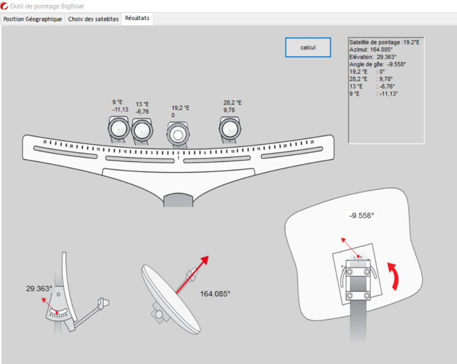

RicardoBelli Geplaatst: 5 mei 2024 Auteur Geplaatst: 5 mei 2024 Hoy sprietje, de foto is een screenshot van een aantal jaren geleden. Die heb ik bewaard omdat ik toen al in de gedachte had ,dat misschien de calculator eens zou verdwijnen of niet meer ondersteunt zou worden. En zo is het ook gebeurt. Omdat ik de opstelling toen eens veranderd heb, dacht ik laat ik maar een paar screenshots maken . duidelijk zo ? Maar toch een vraag ,is deze foto nog te gebruiken om de lnb weer terug te zetten van 0,8 ° west naar 9 ° oost .mvg Ricardo.
Sprietje Geplaatst: 5 mei 2024 Geplaatst: 5 mei 2024 (aangepast) Ik begrijp je even niet. Om de lnb weer terug te zetten naar de 9 oost? Daar staat deze berekening toch op? Ik moet trouwens wel lachen dat je de coördinaten hebt weggelakt. Voor mij maakt het helemaal niets uit want uit de gegevens van de calculatie kan ik toch precies zien waar je schotel staat. Ik zal het je via een persoonlijk bericht toesturen. 5 mei 2024 aangepast door Sprietje

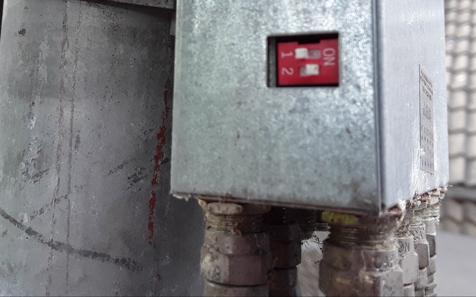

RicardoBelli Geplaatst: 5 mei 2024 Auteur Geplaatst: 5 mei 2024 Goed gespioneerd, maar mijn vraag over de coaxkabel , of ik deze in de switch moet omzetten klopt dat ? En misschien dat ik de dipswitch op de switch ook nog moet omzetten. Mvg Ricardo
