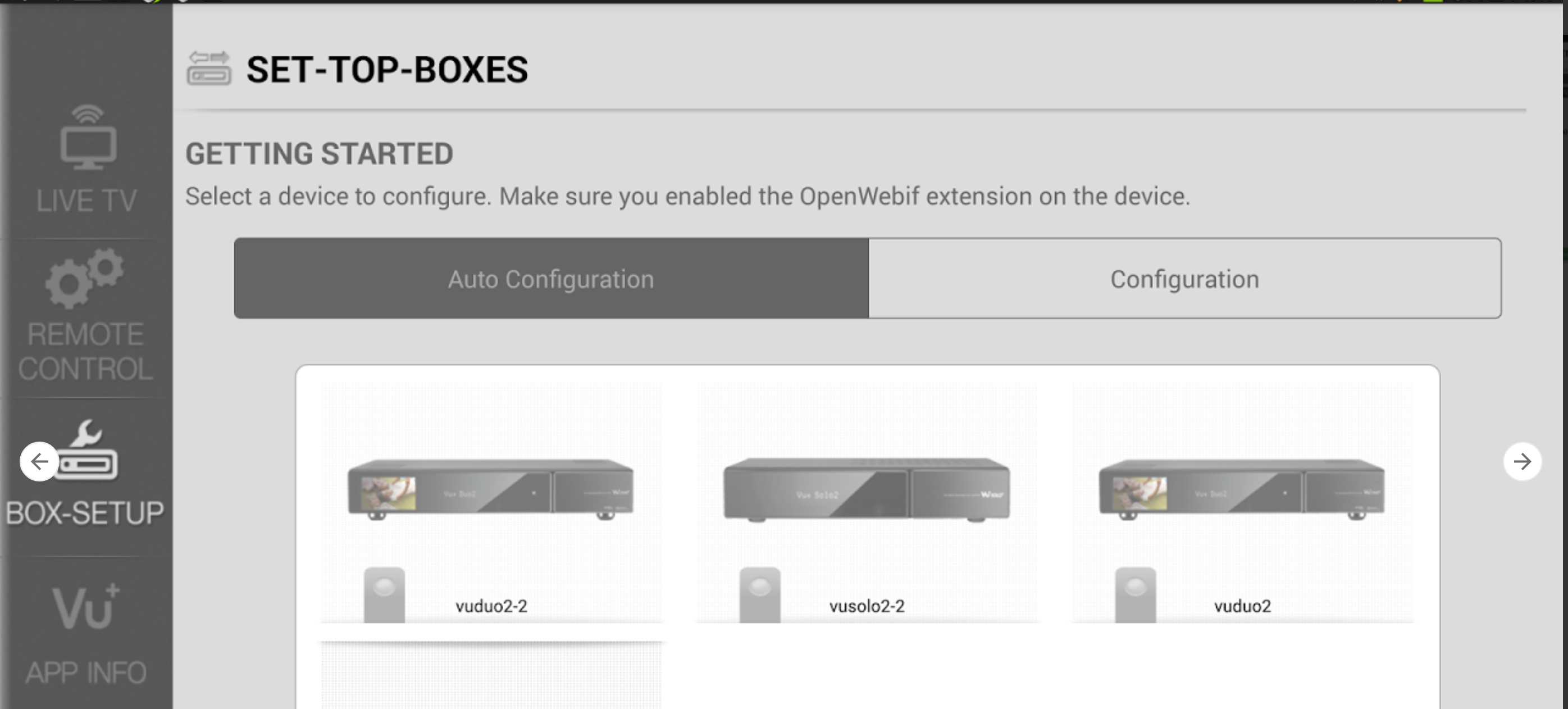

Moderator ceesv Geplaatst: 27 mei 2024 Moderator Geplaatst: 27 mei 2024 Ik snap de vraag niet helemaal. Je schrijft: Op 26-5-2024 om 21:25, moonchild zei: Hoe kan ik dus naar de tv_out via de vu+ op openpli kijken op een tablet. Ik begrijp dus dat je een VU+ met openpli hebt. En dan wil je de HDMI uitgang streamen naar een tablet? Ik kijk ook op een Android tablet naar mijn Vu+ en daar gebruik ik heel eenvoudig een android app voor, de VU+Player HD, de Downloaden in de app store. https://play.google.com/store/apps/details?id=com.vuplus.androidtv&hl=de Gaat niet bestaat niet! 65" 4-K OLED, Vu+ Duo 4K SE BT, Vu+ Solo 4K, Rebox-8500, Rebox-8000, Wavefrontier T-90, Satlook Digital NIT, Megasat HD5 Combo Gebruik je een advertentie blocker? Maak dan een uitzondering voor onze website. Zonder advertentie (inkomsten) kan deze site niet voortbestaan.
moonchild Geplaatst: 27 mei 2024 Auteur Geplaatst: 27 mei 2024 Op de huawei tablet crashed deze app onmiddelijk na openen. Op de android telefoon crashed de app na het maken van een connectie. Lekker scheuren op je Fatbike, natuurlijk zonder helm VU+ Duo 4K SE BT met openpli 8.2

Moderator ceesv Geplaatst: 28 mei 2024 Moderator Geplaatst: 28 mei 2024 10 uren geleden, moonchild zei: Op de huawei tablet crashed deze app onmiddelijk na openen. Zowel op het Samsung tablet als op de Samsung telefoon werkt het prima. Je hebt pech met je Huawei. Er blijven dan niet veel opties over. Je enige kans is dan de webif en kijken of je een video player kunt vinden voor je tablet. Gaat niet bestaat niet! 65" 4-K OLED, Vu+ Duo 4K SE BT, Vu+ Solo 4K, Rebox-8500, Rebox-8000, Wavefrontier T-90, Satlook Digital NIT, Megasat HD5 Combo Gebruik je een advertentie blocker? Maak dan een uitzondering voor onze website. Zonder advertentie (inkomsten) kan deze site niet voortbestaan.
