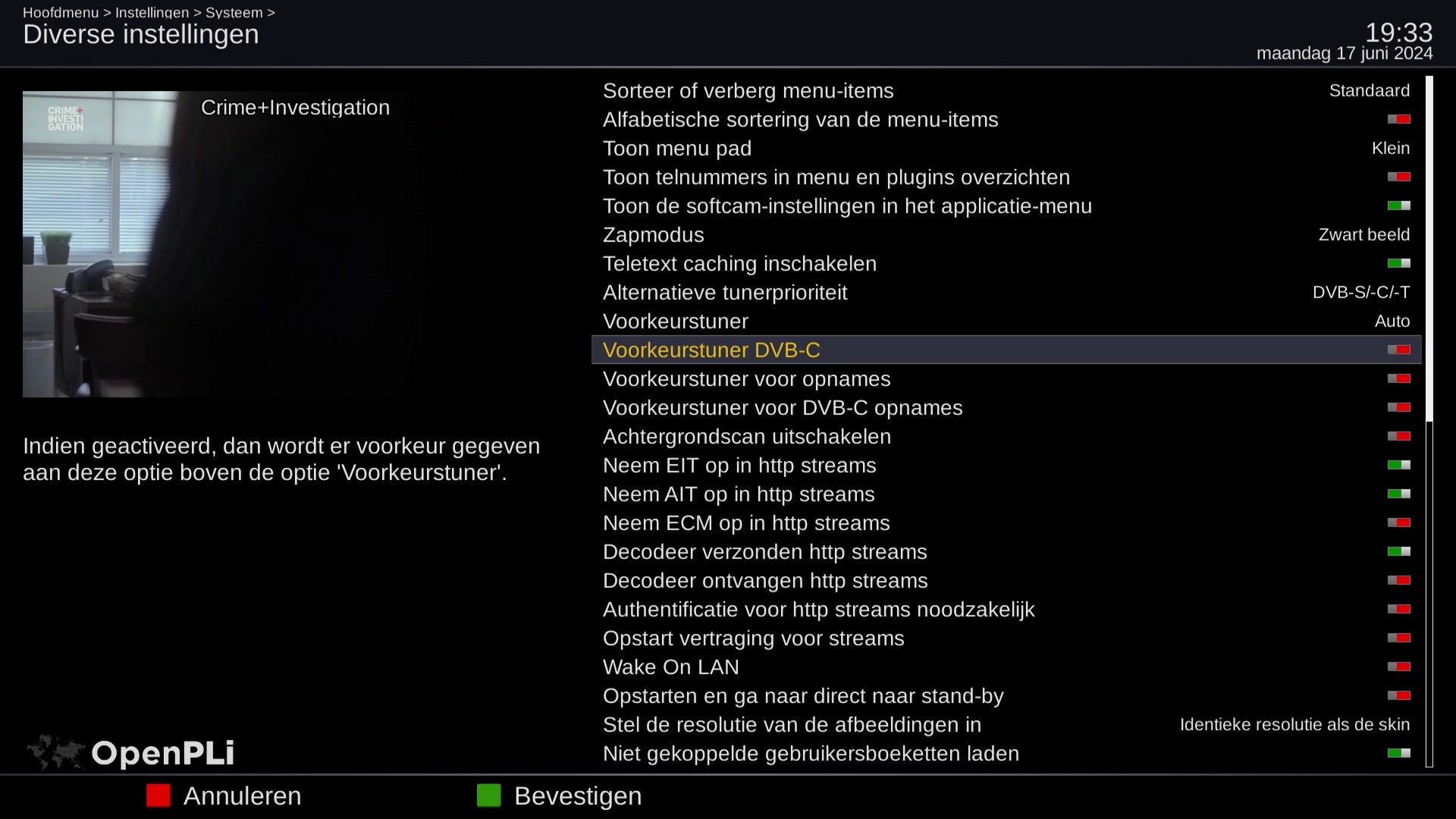

Zul je eerst moeten vertellen welke image in jouw box draait... In OpenPli kun je een voorkeur tuner instellen

Op 17-6-2024 om 19:33, Mimisiku zei:
Hier kun je het instellen..
Bedankt! Dat had ik inderdaad gevonden maar daarmee kun je geen zenders toewijzen aan een tuner :)
het is waarschijnlijk dus gewoon niet mogelijk.
Nee, maar dat hoeft ook niet. Je kiest voor opname gewoon de interne tuner. Alle opnames gaan dan via de interne tuner en werkt decoderen via de CI module. FTA kijken kan dan via de andere tuner. Voor meer comfort had je beter een box kunnen kiezen met een dubbele of FBC DVB-C tuner.
