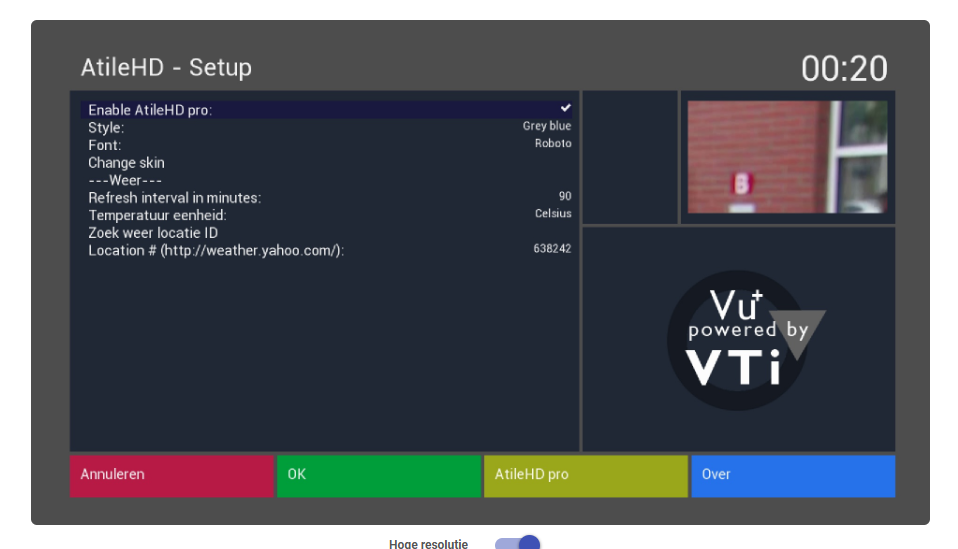

joker55 Geplaatst: 8 juli 2024 Auteur Geplaatst: 8 juli 2024 (aangepast) Ik heb het idee dat met de AtileHD skin de box wat stabieler lijkt. ervoor was elke avond ong 2 a 3 keer het beruchte blauwe beeld met een crash en herstart...... zondag dus de skin veranderd naar AtileHD en zondag prima gewerkt. maandag middag prima, maar maandagavond weer een crash en herstart. nou ja, ben tevreden, en vriendin helemaal (en daar doe je het voor), want het is een dikke vooruitgang. 1 crashje per 2 dagen is een vooruitgang tov 3-4 crashes per avond. zie plaatje hoe het nu zit....wat je kan installen met pro (gele knop) geen flauw idee, overal staat een uitroepteken ervoor...........maar daar blijf ik mooi vanaf aangezien ik niet weet wat je daar mee kan doen ( lees: verkloten) mensen, bedankt voor alle hulp verder. 8 juli 2024 aangepast door joker55 HUMAX iCord is vervangen door de VU+ 4k SOLO,

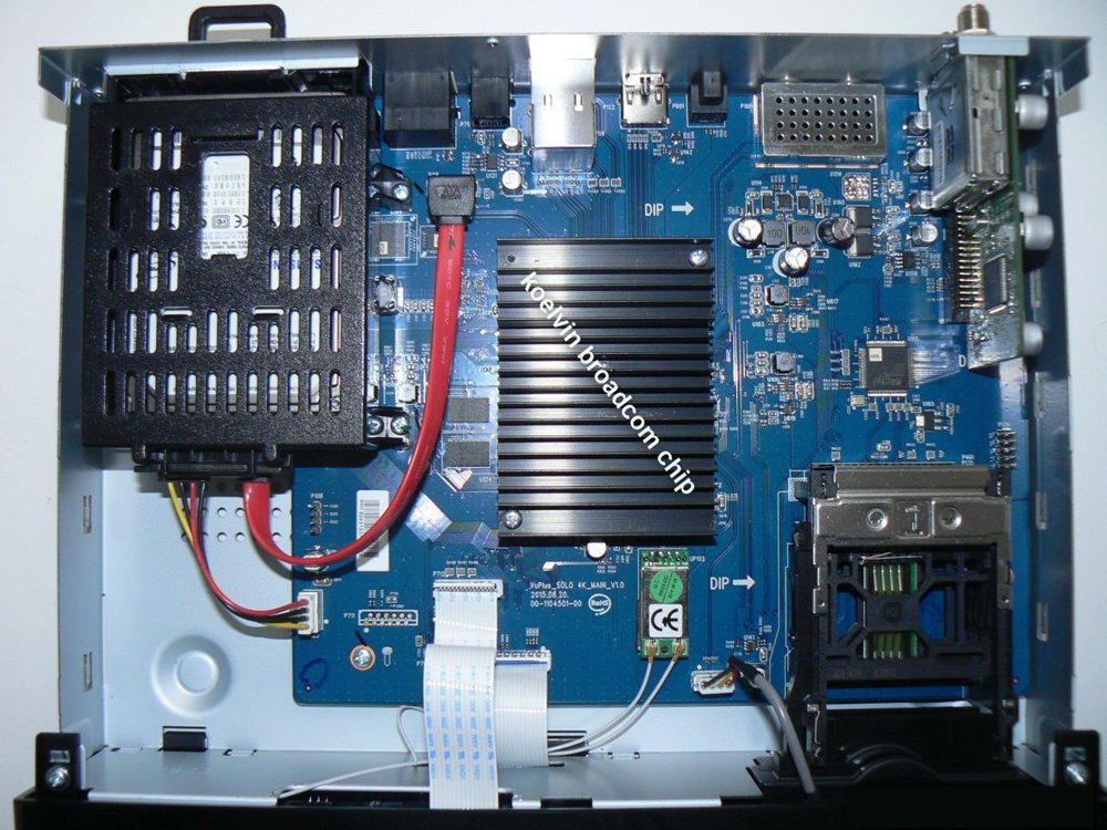

mebo870 Geplaatst: 9 juli 2024 Geplaatst: 9 juli 2024 2 uren geleden, joker55 zei: 1 crashje per 2 dagen is een vooruitgang t.o.v. 3-4 crashes per avond. Vind je dat? Dat crashen is niet normaal, hier crasht de VU ook al eens, hooguit 2 of 3 keer op een heel jaar. Het is misschien een overbodige vraag, maar hoe zit het met de koeling van je solo 4k, heeft die bovenaan ruimte genoeg om zijn warmte af te voeren? We zitten nu in de zomer, de temperatuur loopt overal op, niet alleen binnenshuis, maar ook in uw ontvanger. Het lijkt erop dat het crashen net nu is toegenomen daarom vermoed ik dat de broadcom chip veel te heet word, in beveiliging gaat en daardoor het zaakje gaat crashen. Zet daar als test eens een Fan op, zodat de warmte weg kan. The key to happiness. Stay away from idiots
Tonskidutch Geplaatst: 9 juli 2024 Geplaatst: 9 juli 2024 Ja de warmte kan een rol spelen bij computer apparatuur. Als ik warm weer verwacht zoals vandaag, plaats ik ook een ventilator in de kamer, anders ga ik ook over de rooie😁 @joker55 met die gele knop in AtileHD, schreef ik al, installeer je extra skinparts die dus specifiek voor extra plugins en of EPG bedoeld zijn. Overigens jij had in eerdere berichtgeving wel heel veel EPG ingeschakeld, waarvan het nut mij niet duidelijk is. groeten Something's Jumping In Your Shirt Lisa Marie, Malcom Mclaren, The Bootzilla Orchestra

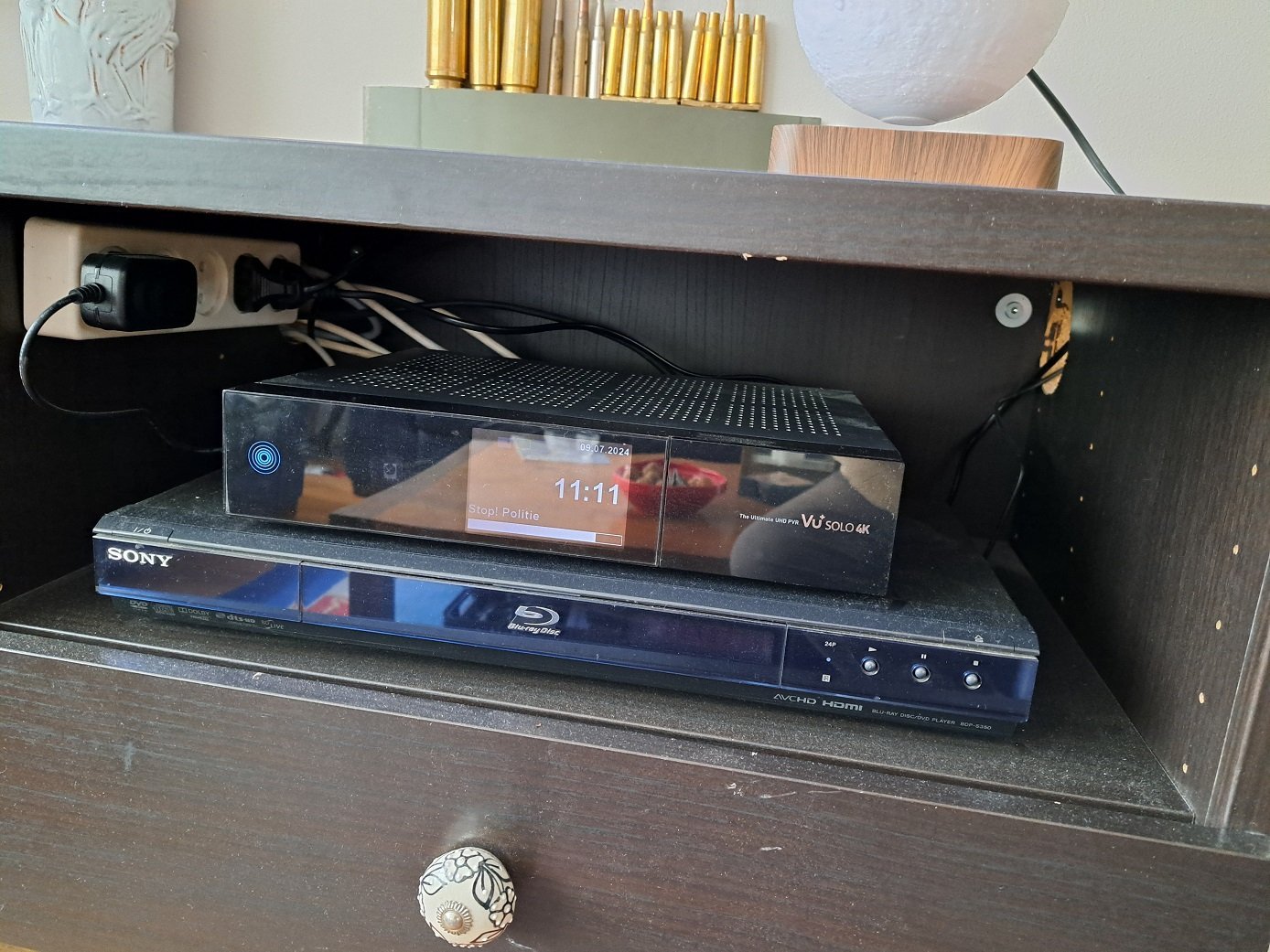

joker55 Geplaatst: 9 juli 2024 Auteur Geplaatst: 9 juli 2024 (aangepast) oei, de warmte afvoer........daar dacht ik helemaal niet aan. Bijgaand een fotootje hoe de situatie is, er zit bijna 9 cm bovenruimte, en aan beide zijde zit 12. cm.. Mijn hand erop, voel ik eigenlijk amper iets van warmte, terwijl hij eigenlijk nooit uitgezet wordt. In het verleden (ver verleden, ong 4-5 jaar terug) ging hij uit, maar sinds het 4-5 keer starten en opbooten nodig was om beeld te hebben, gaat hij nooit uit. Dus eigenlijk staat de box ruim 5 jaar continue aan, alleen de TV gaat uit.. Voordeel is dat ook direct alle paginaas van TXT beschikbaar zijn als je hem de avond ervoor op NED1 zet... Ik ga eens spelen met die gele knop in AtileHD...... 9 juli 2024 aangepast door joker55 HUMAX iCord is vervangen door de VU+ 4k SOLO,
bellejt Geplaatst: 9 juli 2024 Geplaatst: 9 juli 2024 als het warmte zou zijn simpele splitter voedingskabeltje HDD en een ventilator onder de kap schroeven.Die bestaat voor de solo en kost amper wat.Indertijd hier ook gedaan bij een ipbox en alles bleef netjes werken Groetjes,salutations,greetings. 1 x Gibertini 1,10 vast 3 sats + 1 x Triax 88 cm rotor + Triax fixed 5W Vu + Duo4K SE sat tuner 4 X DVB-S2X en 1 x turbo DVB-C + OpenVix + idem dual tuner and vu duo2 fallback tuner Octagon SF8008 4K Openvix (via ethernetconnectie/WIFI fallbacktuner)
Tonskidutch Geplaatst: 9 juli 2024 Geplaatst: 9 juli 2024 Die zogenaamde audio/video meubels zijn killing mbt de ventilatie en vooral als er zoveel stof opgehoopt wordt, en aangezogen wordt. Draai de schroefies maar eens open en kijk wat er in de SOLO4K achtergebleven is. 😉 @bellejt heeft misschien een punt inzake een extra ventilatortje als die daar moet blijven staan. Something's Jumping In Your Shirt Lisa Marie, Malcom Mclaren, The Bootzilla Orchestra

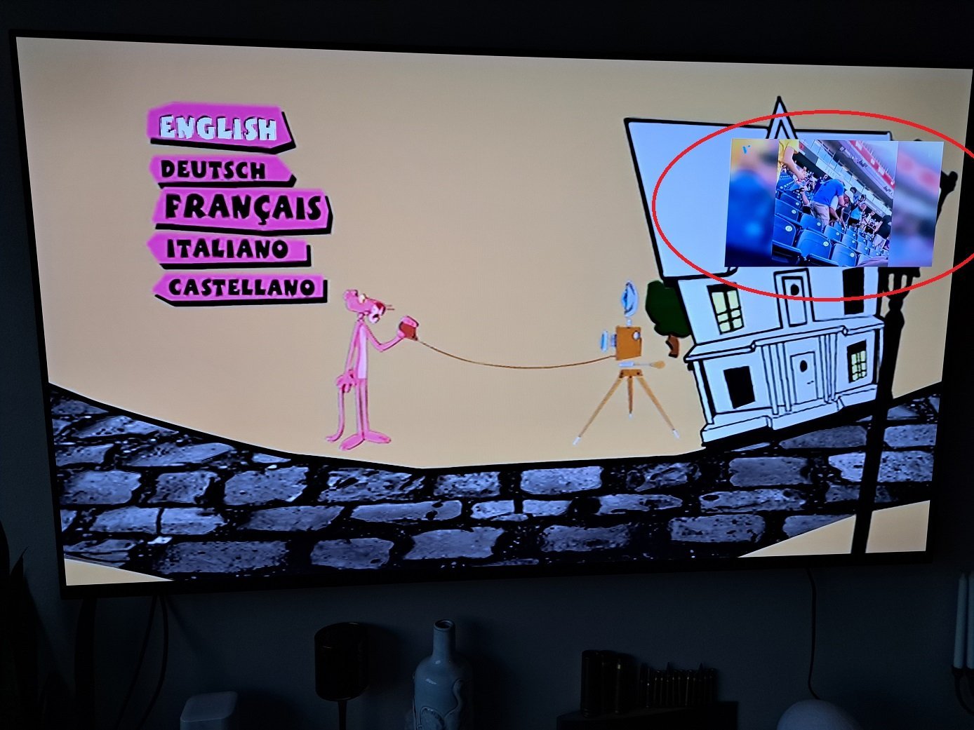

joker55 Geplaatst: 13 juli 2024 Auteur Geplaatst: 13 juli 2024 (aangepast) Beste mensen. Ik doe een beroep op je, @ Tonskidutch Ik heb donderdagmiddag alles weer opnieuw ingesteld, een USB stick met de nieuwe software ( 15.0.02 ) erop gezet. Wederom alles opnieuw ingesteld, de tuners geconfigureerd, en alles laten zoeken. De kanalenlijst van Hans erin gezet, en alles leek prima te werken met skin AtileHD ... ikke helemaal blij. Een fannetje nog even los op de box gezet, blaast lucht naar boven, dus eruit. Maar al gauw kwamen de radertjes weer te voorschijn bij het zappen. Ook blijft er rechtsboven het TV beeld zichtbaar, nij het afspelen van een opname (alsof PiP is ingeschakeld, maar dat is niet zo) Het gekke is dat dit alleen zichtbaar is op de TV, maar via openwebif is dat beeldje niet te zien. Het gekke is dat een eerdere opgenomen opname van de TV goed wordt afgespeeld, maar een gedownloade film van newsgroup oid blijft dat beeldje van een TV zender zichtbaar. Grrrrrrr Zie plaatje, genomen met telefoon, immers in OpenWebif is dit beeldje niet te zien...... Hoe krijg ik dat weg???? Gek wordt ik ervan. En mijn vriendin is niet zo blij meer, dus die heb ik ook nog op mijn nek. 13 juli 2024 aangepast door joker55 HUMAX iCord is vervangen door de VU+ 4k SOLO,

Tonskidutch Geplaatst: 14 juli 2024 Geplaatst: 14 juli 2024 Ja dat is zwaar als die vriendin op je nek zit... PIP picture in picture is pardoes ingeschakeld in de rode elips... 0 drukken dat schakelt PIP uit bij VTI 15.0.02 Als er met één (van waar) gedownloade film "telkenmale" een crash komt bij afspelen is er toch echt iets met je Harddisc hetgeen ook in samenhang met die "spinner" staat die in beeld komt links boven. Er schijnt iets niet gelezen ofwel geschreven kunnen worden naar de Harddisc. De gecomprimeerde RAR kan ik niet openen, zet hem aub als zip neer. Something's Jumping In Your Shirt Lisa Marie, Malcom Mclaren, The Bootzilla Orchestra
