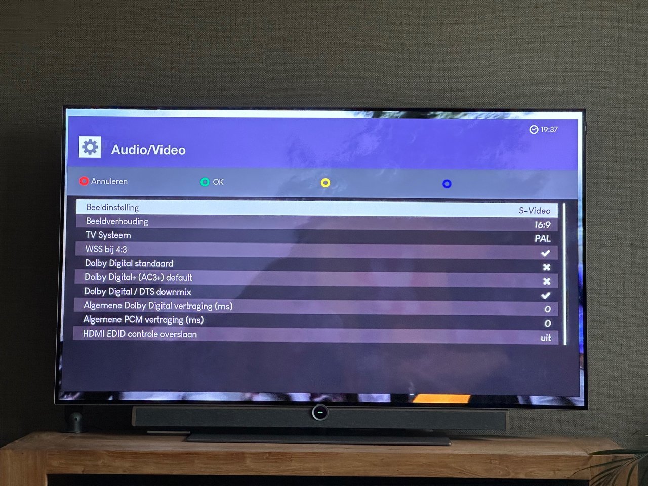

RaveMaus Geplaatst: 12 juli 2024 Auteur Geplaatst: 12 juli 2024 Probleem is dat het er nu zo uitziet. Hij is natuurlijk wel met HDMI aangesloten. opnieuw flashen is natuurlijk de laatste optie… VU+Duo4K op Loewe Stellar 65DR+ OLED UHD HDR tv, Raspberry Pi3 + Apple TV HD in bureau op Loewe Individual 46, Apple TV 4K op slaapkamer icm Loewe Reference

jeevanhoof Geplaatst: 13 juli 2024 Geplaatst: 13 juli 2024 Hij zal S- video moeten aanpassen naar 1080P. Maar hoe S - video zichtbaar wordt via HDMI is wel raar. Mvg dreambox two , BigBisat met Smart Titanium, Alps, en 2 X Inverto Black Ultra VU+ solo2 met defecte tuners

RaveMaus Geplaatst: 13 juli 2024 Auteur Geplaatst: 13 juli 2024 Daarom dat ik er niet uitkom... Ik kan kiezen bij beeldinstelling tussen CVBS, S-Video en RGB. De boel is zoals al jaren op HDMI 3 poort van mijn televisie aangesloten. Het is de laatst beschikbare VTI versie die op vu-plus support te downloaden valt. VU+Duo4K op Loewe Stellar 65DR+ OLED UHD HDR tv, Raspberry Pi3 + Apple TV HD in bureau op Loewe Individual 46, Apple TV 4K op slaapkamer icm Loewe Reference

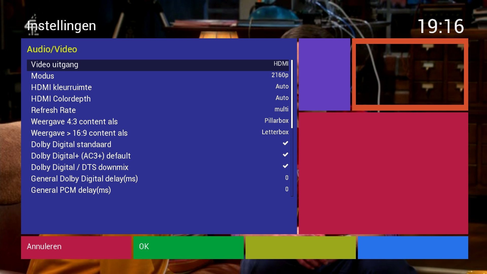

Moderator ceesv Geplaatst: 13 juli 2024 Moderator Geplaatst: 13 juli 2024 Dan zou dat er zo uitzien ald de door mij geposte schermafdruk. Hebben we het over je Vu Duo 4K? Jouw scherm herken ik niet als een Vti scherm, het lijkt wel een Vu+ Firmware scherm. Maar zelfs dan kan ik de S video optie niet plaatsen, een 4k ontvanger heeft geen s video aansluiting. 15 uren geleden, ceesv zei: Je kan die alleen instellen met de afstand bediening, niet met de computer. Menu - instellingen - systeem - audio/video. Gaat niet bestaat niet! 65" 4-K OLED, Vu+ Duo 4K SE BT, Vu+ Solo 4K, Rebox-8500, Rebox-8000, Wavefrontier T-90, Satlook Digital NIT, Megasat HD5 Combo Gebruik je een advertentie blocker? Maak dan een uitzondering voor onze website. Zonder advertentie (inkomsten) kan deze site niet voortbestaan.

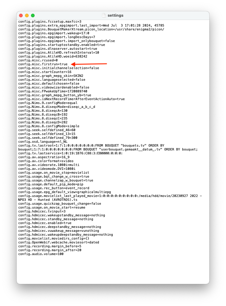

Tonskidutch Geplaatst: 13 juli 2024 Geplaatst: 13 juli 2024 Jawel die optie is er bij de installatie wizard. Dus Ravemause heeft daar niet de juiste keuze gemaakt enkele weken geleden... Hij heeft wellicht toch scart aangeklikt en HDMI wordt dan toch doorgegeven maar dat geeft niks je kan de receiver herstarten door de etc/enigma2/settings aan te passen. Even uit het hoofd : First start = False wijzigen in = True. Cereal at Midgnight John Mayall
RaveMaus Geplaatst: 13 juli 2024 Auteur Geplaatst: 13 juli 2024 @ceesv als je van de laatste VTI versie een clean install doet, dan krijg je standaard de skin zoals in mijn foto. Wat jij laat zien lijkt me de standaard skin van een eerdere versie. Ik herinner me dat ik die ooit ook had. @Tonskidutch Ik heb dat eens geprobeerd. Het heet lichtjes anders, maar ik denk dat je dat bedoelt? Zie bijlage. Als ik dat verander en opsla, mag ik de hele box rebooten, of enkel de GUI, hij start normaal op zonder die initial installatie terug te doorlopen. Na de herstart die settings weer openen laat die regel weer op false staan. (mocht je gaan twijfelen, ik heb voor reboot wel degelijk FileZilla even afgesloten, terug geopend en die file opnieuw geladen zodat ik zeker ben dat hij goed opgeslagen is.) VU+Duo4K op Loewe Stellar 65DR+ OLED UHD HDR tv, Raspberry Pi3 + Apple TV HD in bureau op Loewe Individual 46, Apple TV 4K op slaapkamer icm Loewe Reference
Tonskidutch Geplaatst: 13 juli 2024 Geplaatst: 13 juli 2024 Ja ik deed het even uit het aftakelende geheugen maar dat is die regel in het bestand settings en dus daarmee krijg je de setup wizard weer bij de volgende herstart je moet dus een echte herstart kiezen in je menu (geen GUI herstart) Cereal at Midgnight John Mayall
RaveMaus Geplaatst: 15 juli 2024 Auteur Geplaatst: 15 juli 2024 Inmiddels heb ik dat nog 5 keer geprobeerd. Hij doet het echt niet hoor. Start op zoals gewoonlijk en komt niet in die initial setup terecht. Kan ik via deze weg nergens iets veranderen zodat hij van scart naar HDMI geschakeld wordt? in die Settings gaat een hele boel, maar dat blijkbaar niet. VU+Duo4K op Loewe Stellar 65DR+ OLED UHD HDR tv, Raspberry Pi3 + Apple TV HD in bureau op Loewe Individual 46, Apple TV 4K op slaapkamer icm Loewe Reference
