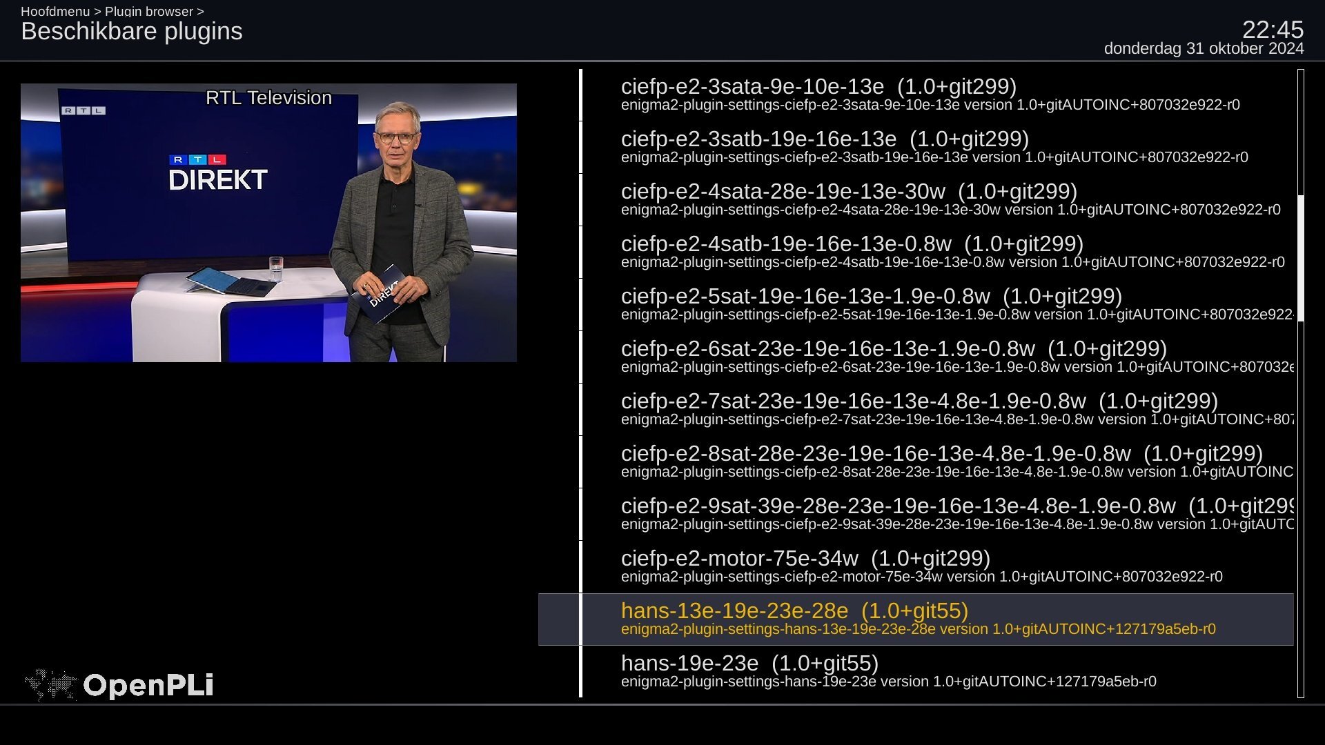

muesli Geplaatst: 31 oktober 2024 Auteur Geplaatst: 31 oktober 2024 12 uren geleden, Tonskidutch zei: Volgens mij heeft het niets met het image zelf te maken maar met de settings inclusief die satellites.xml Als je oude settings hebt teruggeplaatst na image flashen neem je ook oude fouten terug. Dus je moet gewoon een heel nieuwe erin zetten, middels dreamboxedit of per IPK installatie uit het forum. Kun je zo downloaden bij OpenPli als IPK en dus manueel installeren. De laatste hans settings van @hro en ondersteunt door @Tech Ik zal beginnen met opnieuw te flashen met de recentste stabiele versie maar als ik het goed begrepen heb moet ik dan de settings ook nog updaten. Waar vind ik deze hans settings en bestaat daar een handleiding voor hoe die settings te wijzigen?

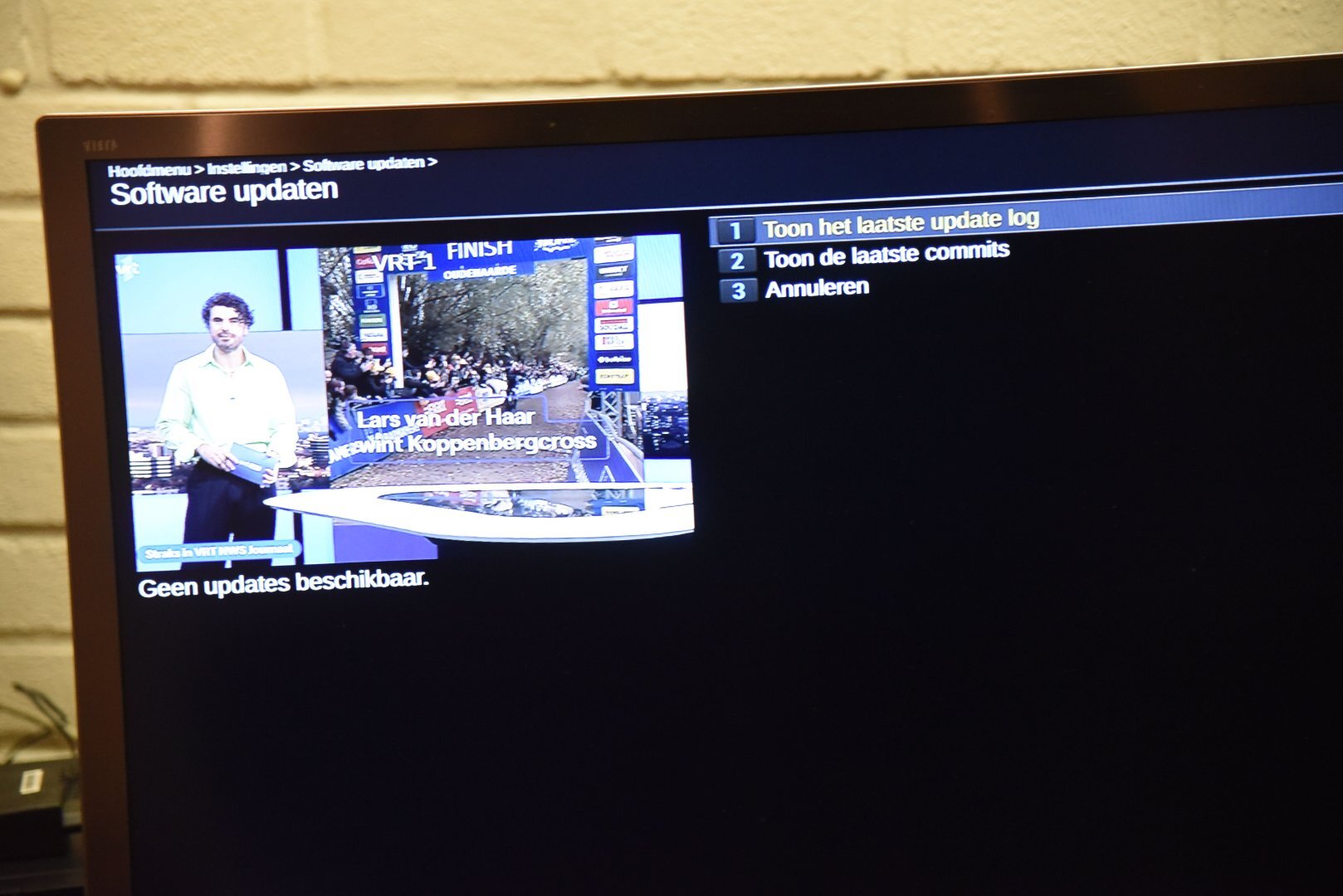

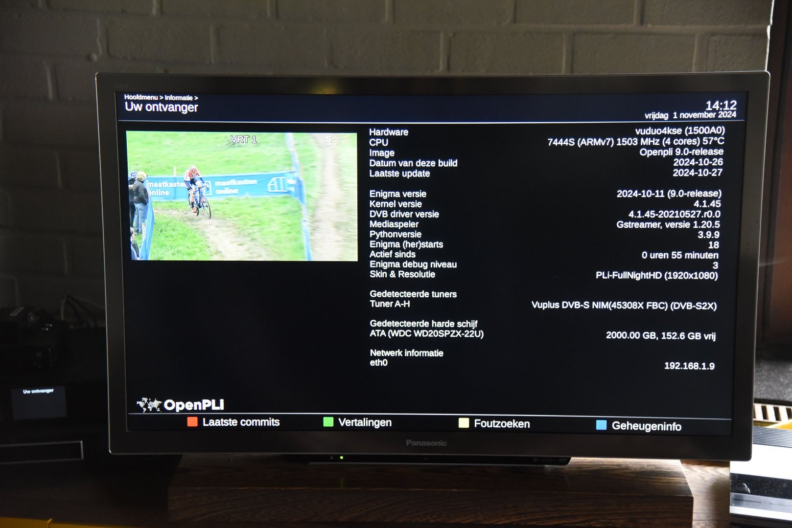

smetje limb.BE Geplaatst: 31 oktober 2024 Geplaatst: 31 oktober 2024 (aangepast) doe eerst eens een software update van jouw ontvanger welke datum staat er in jouw zenderlijst ? 31 oktober 2024 aangepast door smetje limb.BE Db. 900UHD 2X. 4x twin lnb 1x bosat 1.50m .Dreambox 7020hd v2 . Dreambox 800 Db 8000 1x. Db 800se Db 2X 500HD Sab unix triple 2x. Xsarius Galaxy 4K. Gigablue trio. Gigablue Quad Plus. Zgemma H7 Cabel en Sat Samsung UE65MU7070 4K Ultra HD Smart LED Samsung UE46F6650SSXXN led 1x LG 60"lb 870v

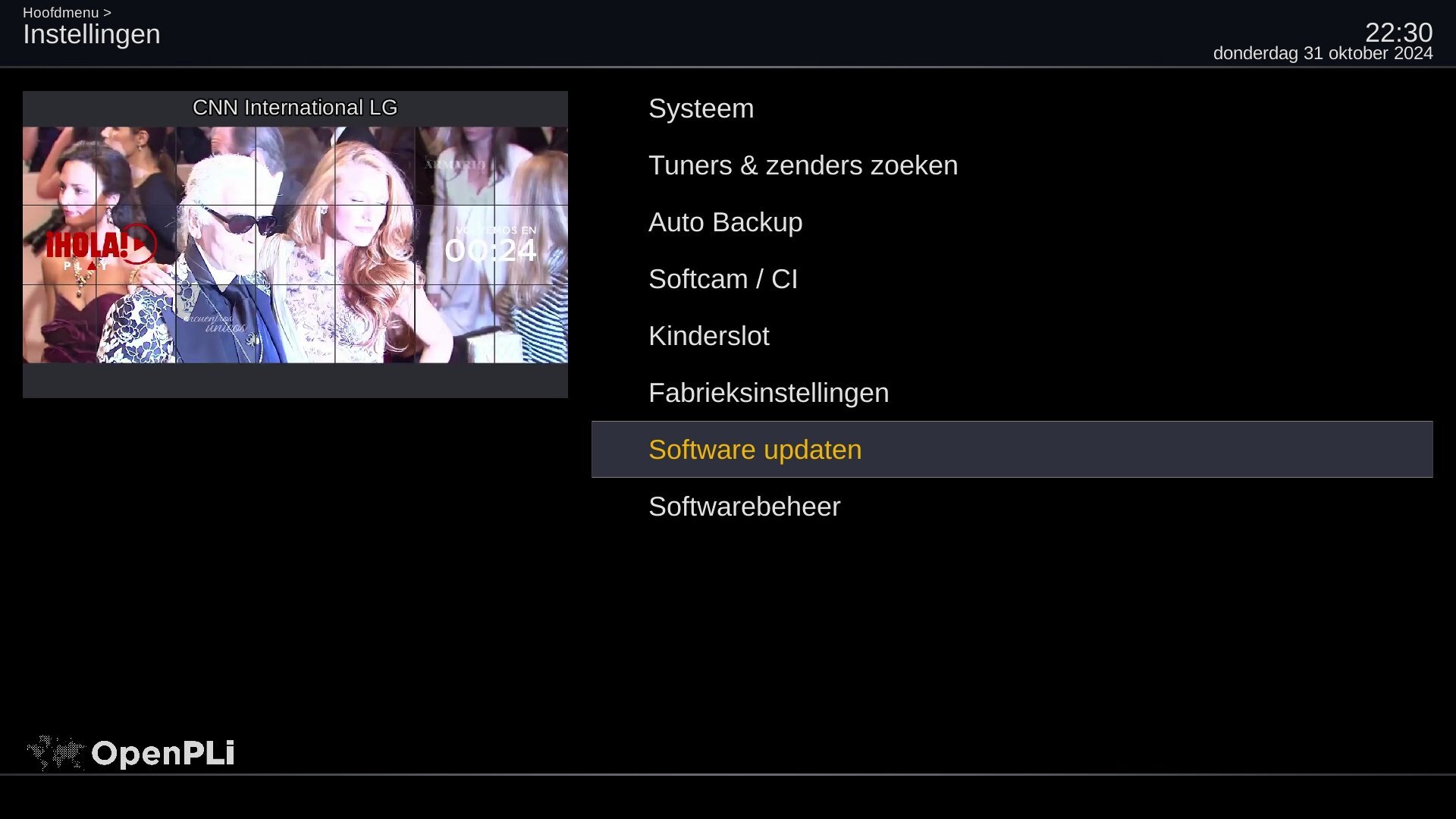

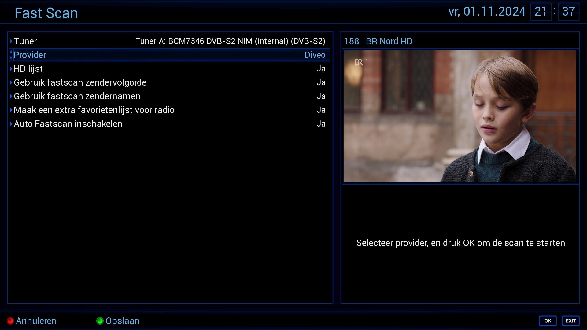

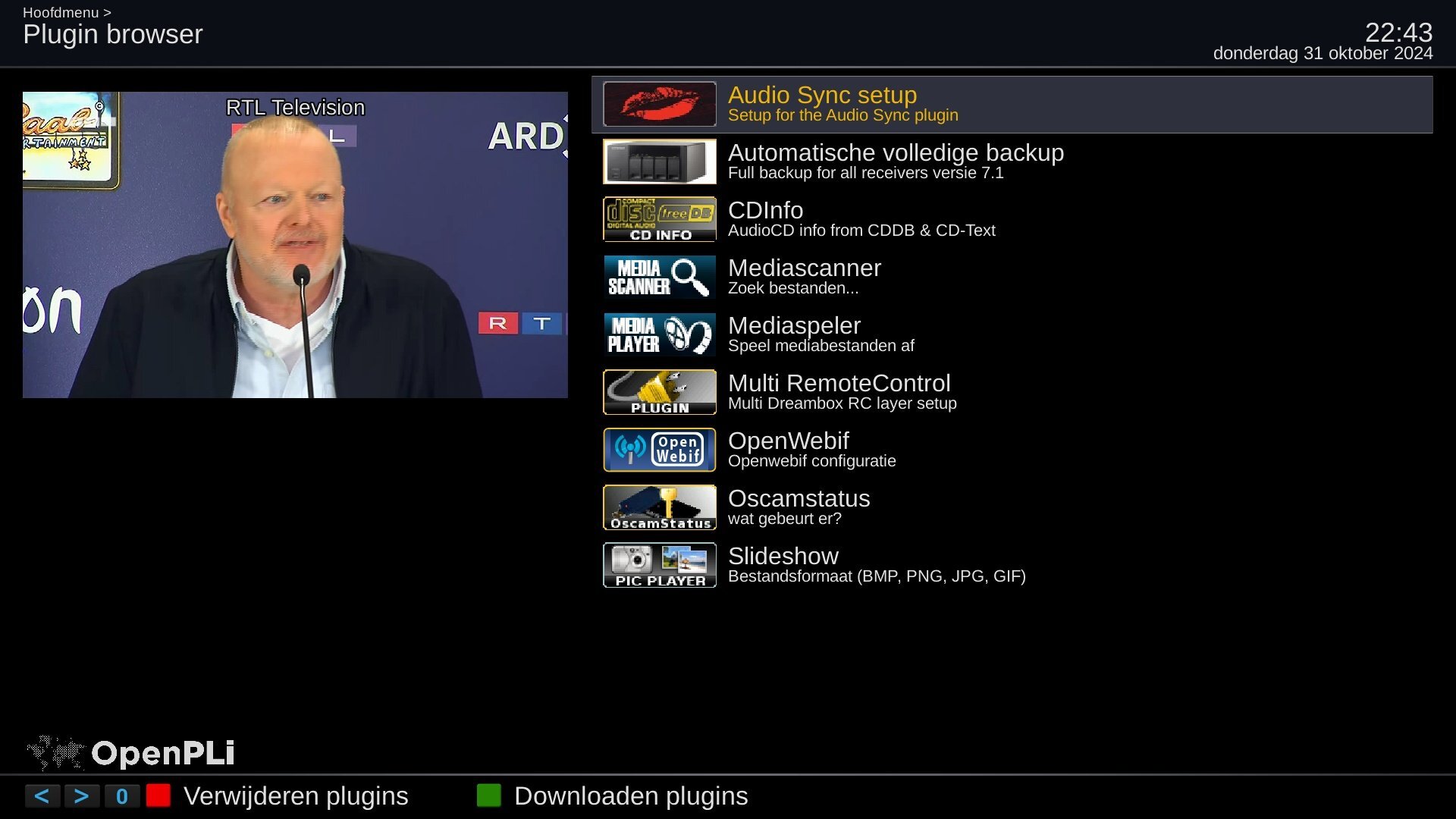

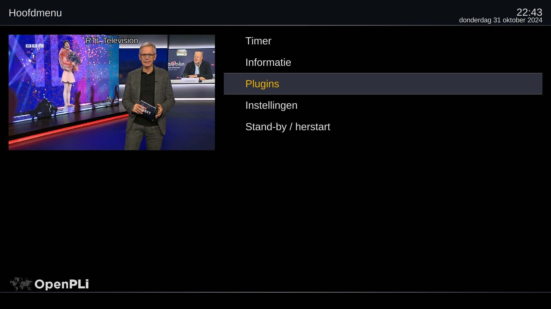

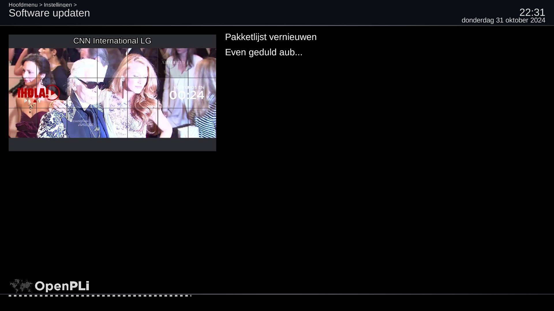

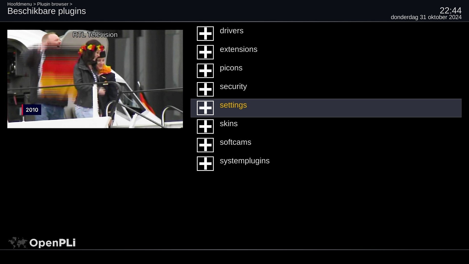

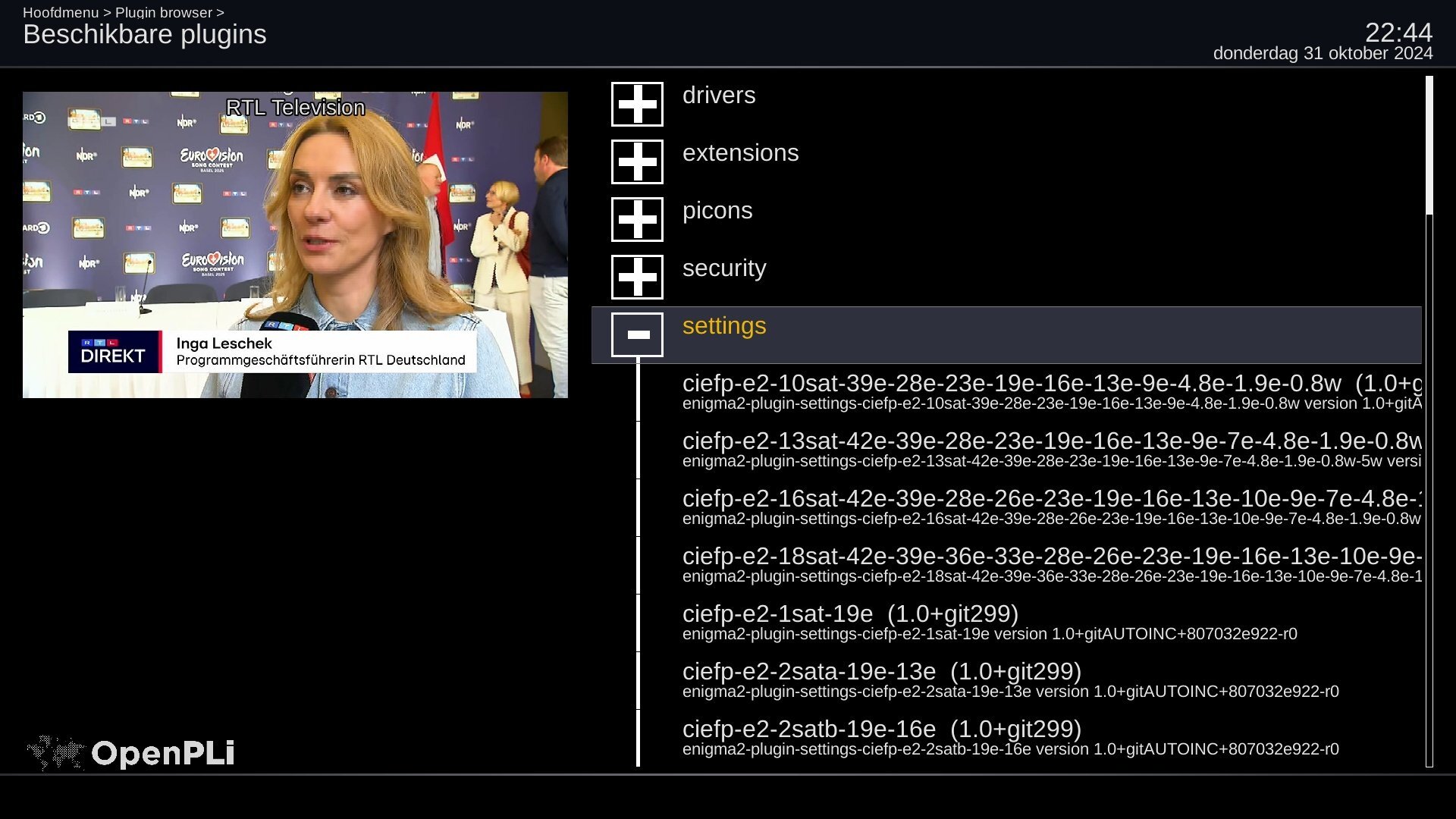

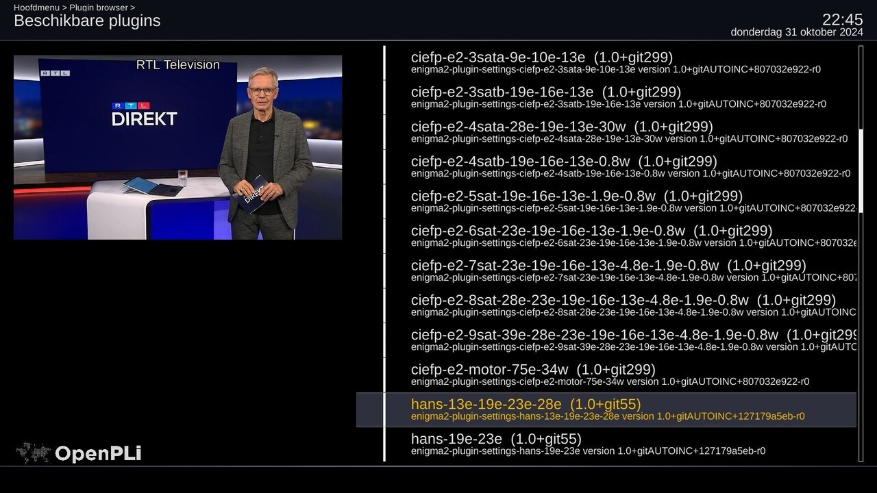

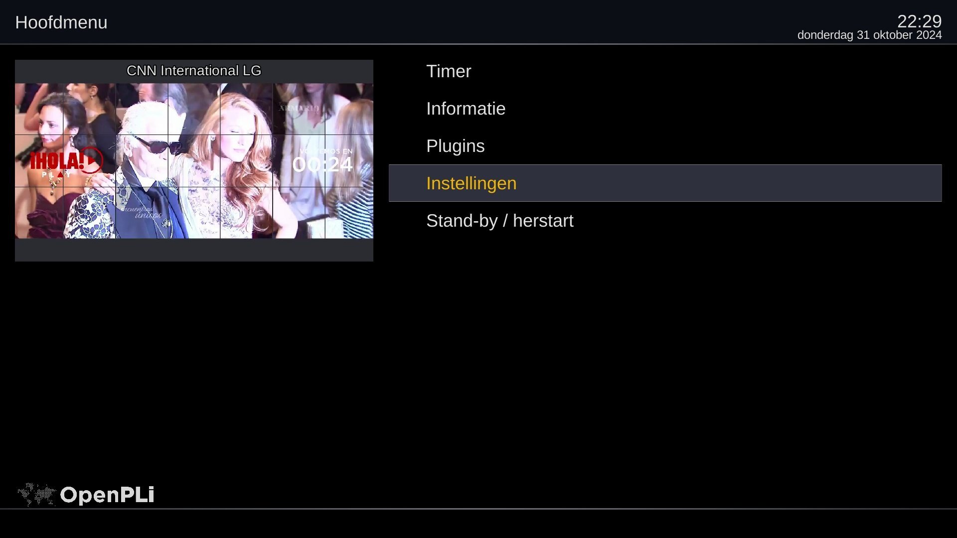

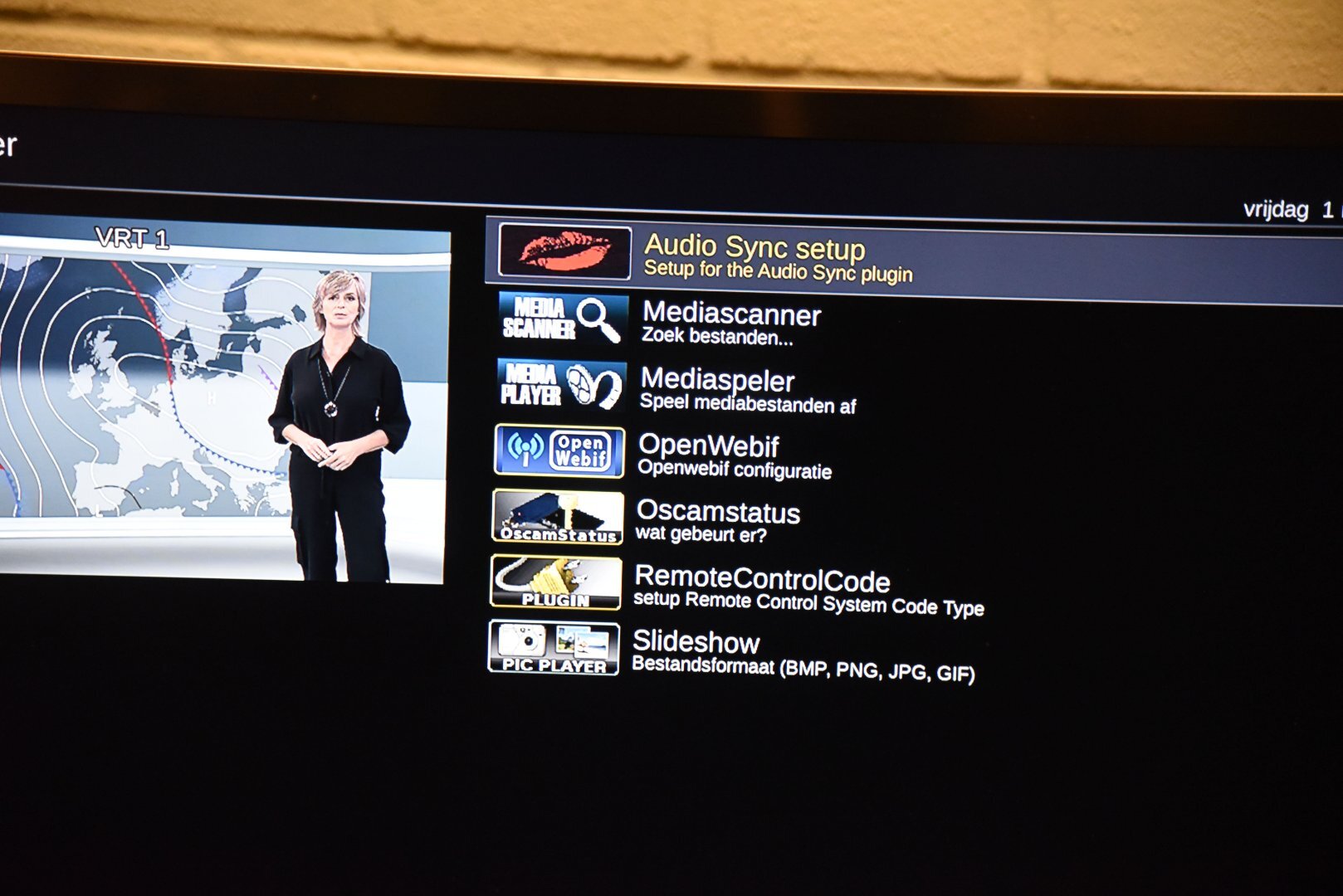

smetje limb.BE Geplaatst: 31 oktober 2024 Geplaatst: 31 oktober 2024 of je neemt een nieuwere zenderlijst bij foto 2 druk je gewoon groene toets en even wachten als het open is gegaan dan ga je naar settings .. ok drukken en dan ga je naar hans welke lijst jij nodig zou hebben en dan maar downloaden en wachten tot de zenderlijst binnen is als je een zenderlijst wil verwijderen dan druk je bij foto 2 op de rode toets en ga je naar settings en verwijder die dan Db. 900UHD 2X. 4x twin lnb 1x bosat 1.50m .Dreambox 7020hd v2 . Dreambox 800 Db 8000 1x. Db 800se Db 2X 500HD Sab unix triple 2x. Xsarius Galaxy 4K. Gigablue trio. Gigablue Quad Plus. Zgemma H7 Cabel en Sat Samsung UE65MU7070 4K Ultra HD Smart LED Samsung UE46F6650SSXXN led 1x LG 60"lb 870v
muesli Geplaatst: 31 oktober 2024 Auteur Geplaatst: 31 oktober 2024 Hallo Smetje, Hartelijk dank voor deze klare en goed geïllustreerde uitleg! Ik ga nu eerst flashen en dan de zenderlijsten nakijken en updaten. Ik ga ermee aan de slag. Bedankt!

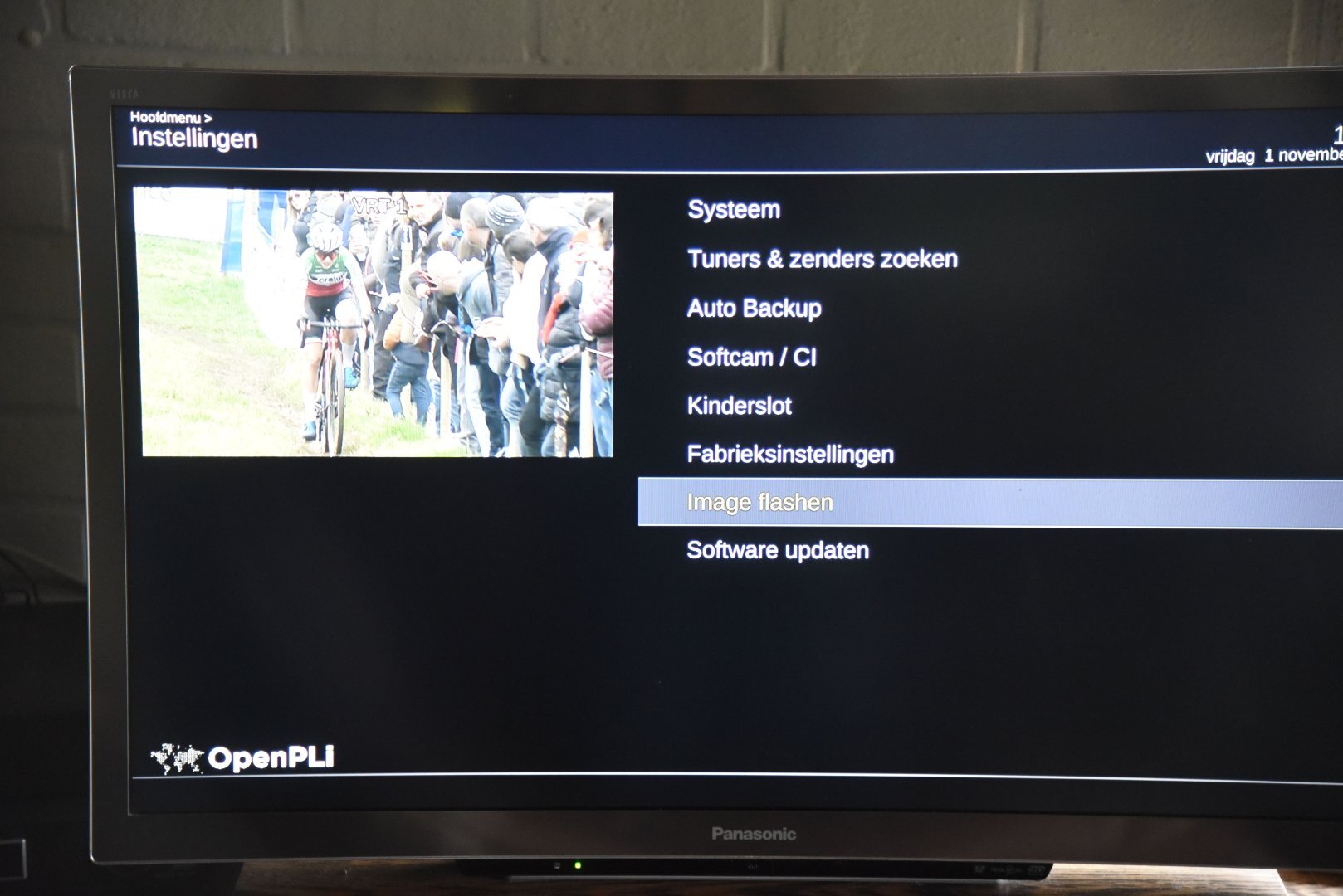

Tonskidutch Geplaatst: 1 november 2024 Geplaatst: 1 november 2024 (aangepast) Inderdaad mooi uitgelegd aan de hand van de screenshot. 👍 Vanaf de eerdere versies is flashen naar een nieuwe of oude versie in OpenPli al netjes geregeld ( OFGWrite is een onderdeel dat ook op andere images kunt installeren indien dat ontbreekt de plugin met automatic full backup ) Wel moet je natuurlijk bij de installwizard goed opletten dat je niet de settings backup terug plaatst / herstelt die immers je @muesli die problemen geeft. p.s. je kan zelf andere images flashen via die OFGWrite methode (heb ik uitgelegd in 2021) 1 november 2024 aangepast door Tonskidutch p.s. Something's Jumping In Your Shirt Lisa Marie, Malcom Mclaren, The Bootzilla Orchestra

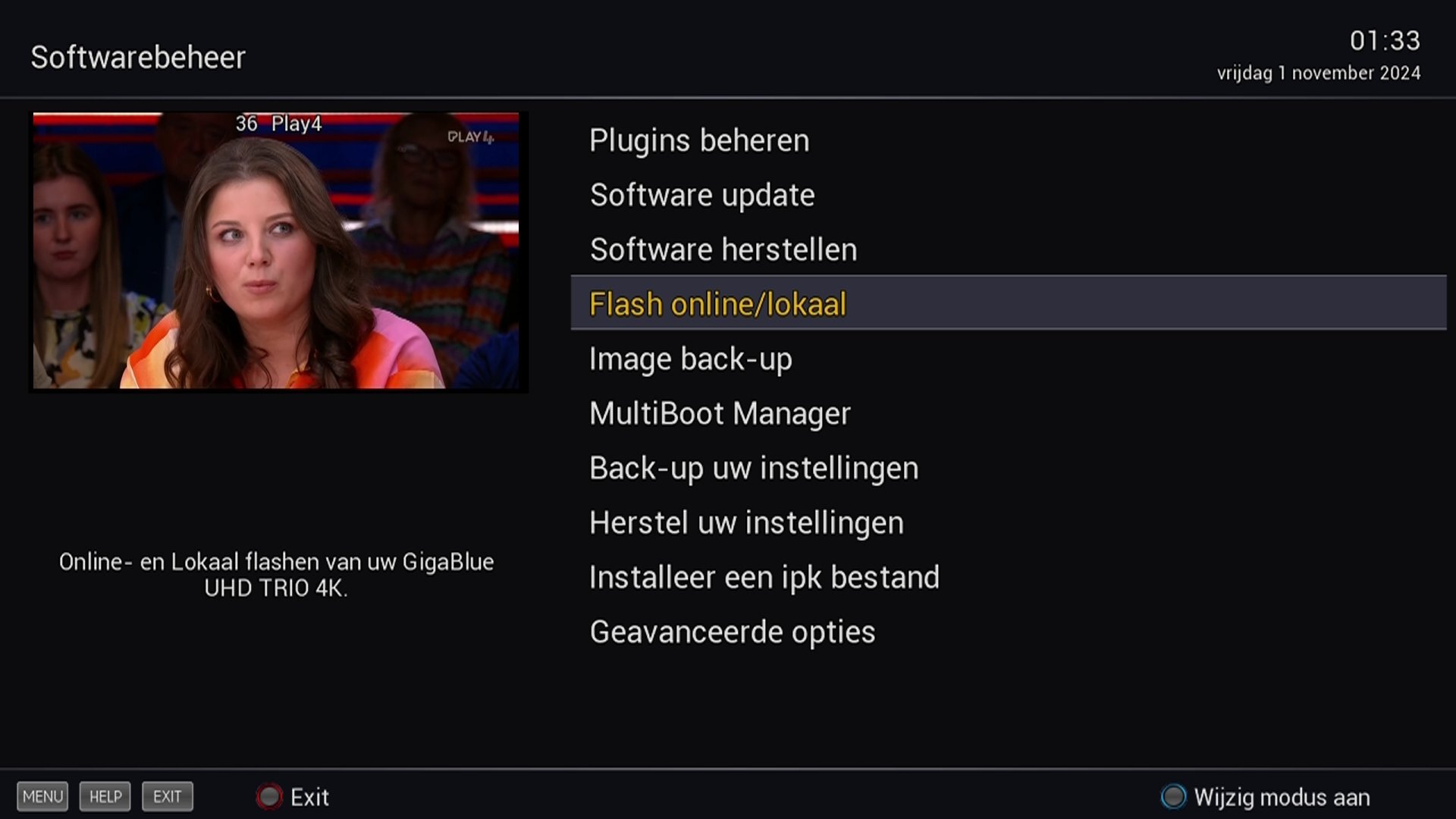

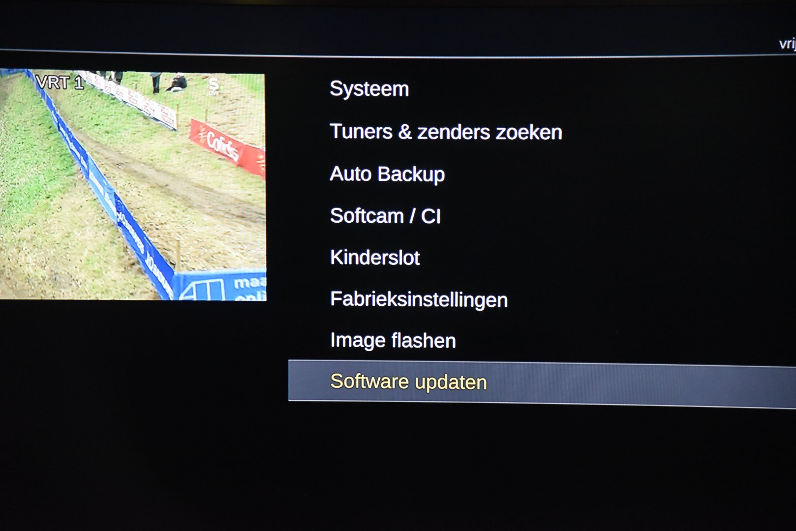

muesli Geplaatst: 1 november 2024 Auteur Geplaatst: 1 november 2024 Hallo, Het flashen met usb stick ging niet. Ik weet niet waarom want ik heb dat vroeger wel verschillende keren kunnen doen. Nu lukte het langs geen kanten. Dezelfde usb stick van vorige keer leeggemaakt en geformatteerd met FAT 32. Dan de passende versie van Open PLI erop gezet, Zipfile uitgepakt en gecontroleerd op de juiste versie. Dan vooraan in de box. Box uitgezet en herstart maar wilde de stick niet lezen. Startte gewoon terug op in de vorige versie (8.2). Alles uitgeprobeerd en niets lukte. Dan maar een kabel aangelegd van de modem naar de box zodat deze met internet verbonden was. Image flashen gekozen en ik kreeg de keuze tussen verschillende versies van de 9. De juiste keuze gemaakt en begonnen (na eerst een backup gemaakt te hebben voor alle zekerheid). Hier werkte flashen wel en de box startte op in versie 9. Maar ... signaal nog slechter dan voor het flashen. Constant zwart beeld met boodschap geen signaal. Slechts af en toe kort wat beeld met blokjes. Dan software update gedaan en na herstarten kreeg ik wel goed beeld. En signaalzoeker geeft nu ook de juiste transponder weer met goed signaal. Oef! Bedankt allen voor de hulp en het advies.

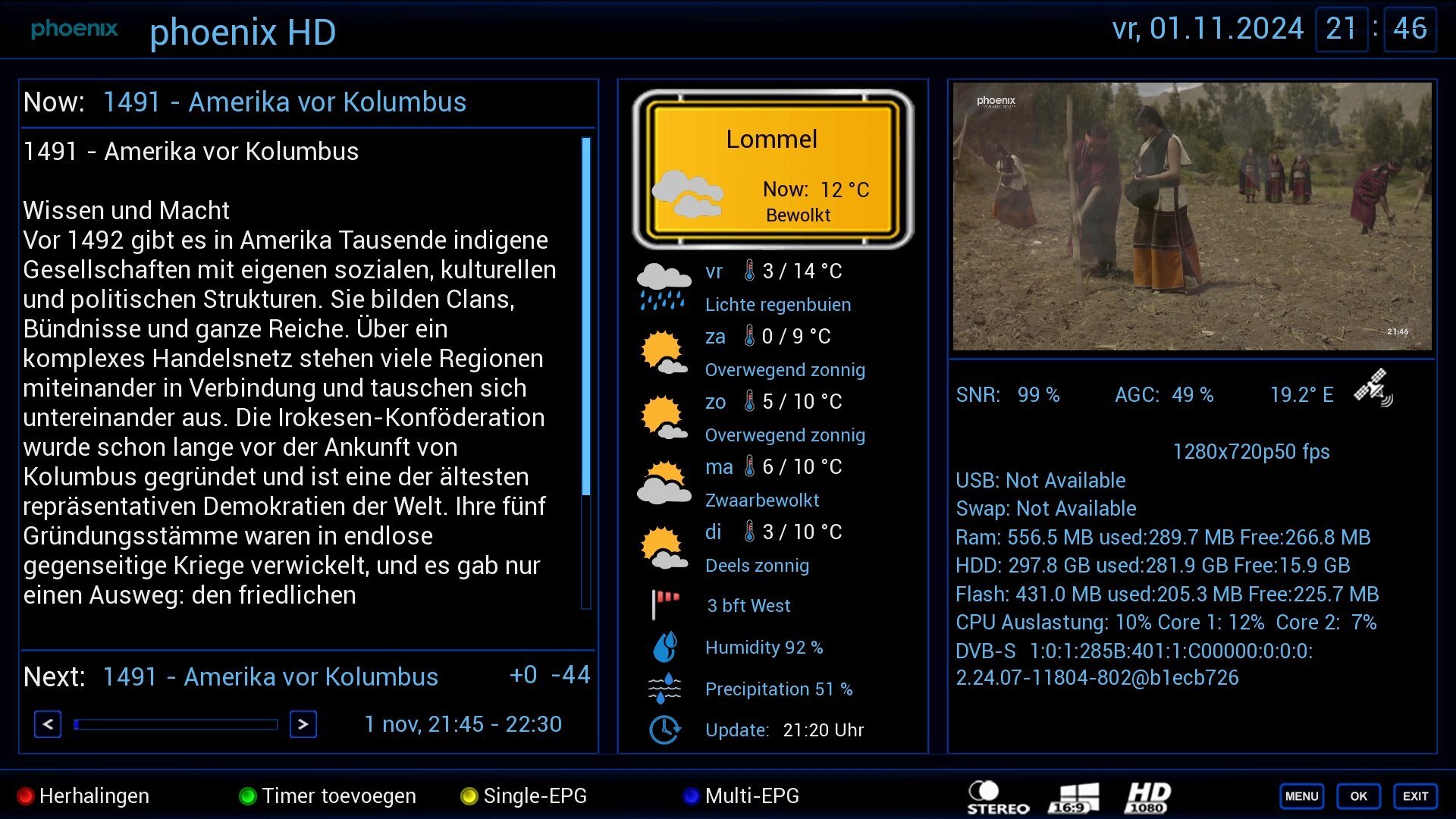

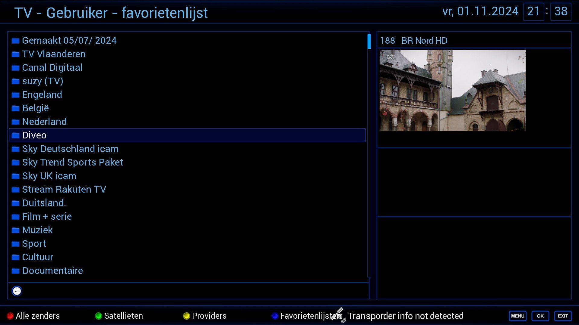

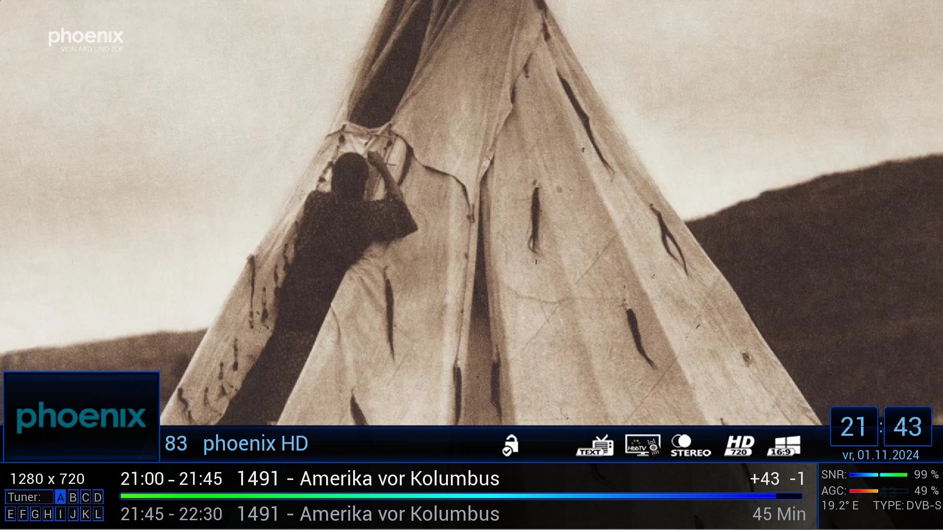

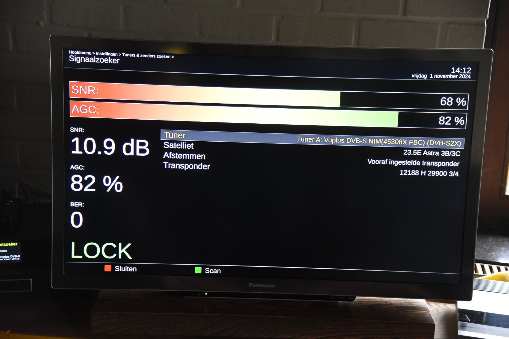

muesli Geplaatst: 1 november 2024 Auteur Geplaatst: 1 november 2024 4 uren geleden, smetje limb.BE zei: mooi dat het weer werkt Bedankt Smetje. Alleen op sommige Duitse zenders is het probleem nog niet opgelost. Phoenix bijvoorbeeld: ik krijg constant zwart beeld met de melding "afstemmen mislukt" en bij de signaalzoeker resultaat 0 (juist zoals het bij de TVV zenders het geval was). Dus voor Astra 19.2 moet ook de transponder gewijzigd zijn (en niet aangepast bij de update)? Ik heb de schermen die je hierboven toonde eens opgezocht maar ik heb die niet (of niet zo uitgebreid). Hier enkele schermafdrukken:
smetje limb.BE Geplaatst: 1 november 2024 Geplaatst: 1 november 2024 doe eens gewoon een fastscan van tvv en kijk of de zender dan wel goed werkt Db. 900UHD 2X. 4x twin lnb 1x bosat 1.50m .Dreambox 7020hd v2 . Dreambox 800 Db 8000 1x. Db 800se Db 2X 500HD Sab unix triple 2x. Xsarius Galaxy 4K. Gigablue trio. Gigablue Quad Plus. Zgemma H7 Cabel en Sat Samsung UE65MU7070 4K Ultra HD Smart LED Samsung UE46F6650SSXXN led 1x LG 60"lb 870v
muesli Geplaatst: 1 november 2024 Auteur Geplaatst: 1 november 2024 6 minuten geleden, smetje limb.BE zei: doe eens gewoon een fastscan van tvv en kijk of de zender dan wel goed werkt Deze zenders zitten niet in het pakket van TVV, het zijn free to air zenders. Dus zal een update van TVV er niet veel aan wijzigen denk ik.

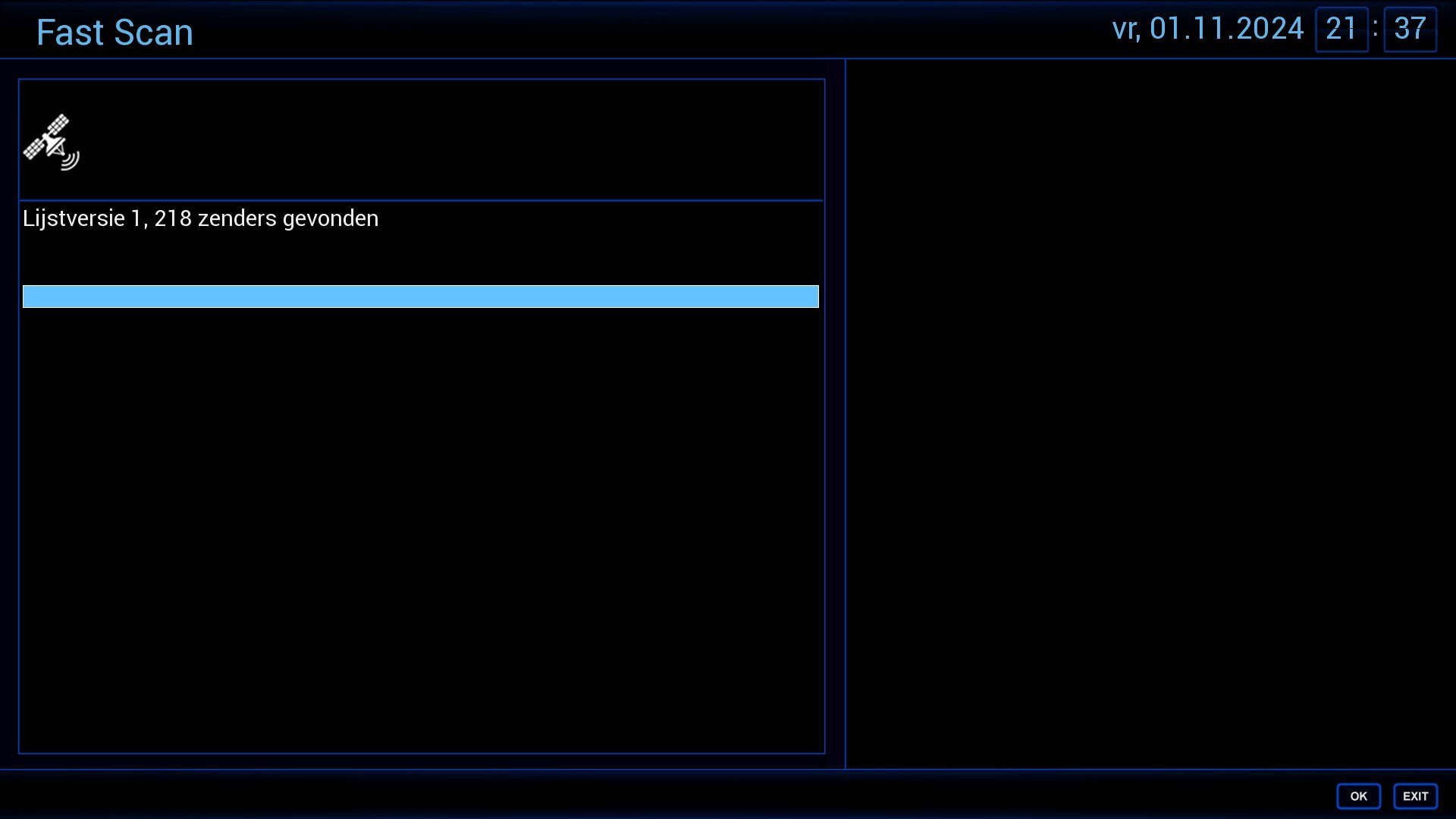

Oplossing smetje limb.BE Geplaatst: 1 november 2024 Oplossing Geplaatst: 1 november 2024 ja doe het dan zo ... ga naar fastscan en neem duits diveo misschien moet je het signaal ook eens wat verbeteren .. vind het wat weinig .. daarom uitval van bepaalde zenders Db. 900UHD 2X. 4x twin lnb 1x bosat 1.50m .Dreambox 7020hd v2 . Dreambox 800 Db 8000 1x. Db 800se Db 2X 500HD Sab unix triple 2x. Xsarius Galaxy 4K. Gigablue trio. Gigablue Quad Plus. Zgemma H7 Cabel en Sat Samsung UE65MU7070 4K Ultra HD Smart LED Samsung UE46F6650SSXXN led 1x LG 60"lb 870v
