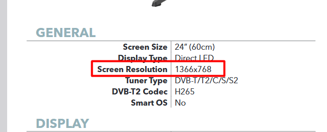

Yugo123 Geplaatst: 15 januari 2025 Auteur Geplaatst: 15 januari 2025 Helaas ik was te voorbarig. Het lukte wel bij de vrij nieuwe TV in de huiskamer maar niet op een kleine TV op zolder. Op de sticker staat vermeld HD TESLA 24" HD LED. Model 24E309BH Heeft iemand de oplossing voor mijn probleem
Mojo Geplaatst: 15 januari 2025 Geplaatst: 15 januari 2025 16 minuten geleden, Yugo123 zei: Helaas ik was te voorbarig. Het lukte wel bij de vrij nieuwe TV in de huiskamer maar niet op een kleine TV op zolder. Op de sticker staat vermeld HD TESLA 24" HD LED. Model 24E309BH Heeft iemand de oplossing voor mijn probleem Het is geen full HD tv maar HD ready. Nu staat de schermresolutie te hoog. Je moet 720p kiezen in de setup You know when you've been shagged. I like receivers who give me pleasure.
Yugo123 Geplaatst: 15 januari 2025 Auteur Geplaatst: 15 januari 2025 4 minuten geleden, Mojo zei: Het is geen full HD tv maar HD ready. Nu staat de schermresolutie te hoog. Je moet 720p kiezen in de setup
Yugo123 Geplaatst: 15 januari 2025 Auteur Geplaatst: 15 januari 2025 Ik probeer het maar ik zie alleen het kleine schermpje op de ontvanger dus niet op de TV en dat is echt niet te doen.
Mojo Geplaatst: 15 januari 2025 Geplaatst: 15 januari 2025 53 minuten geleden, Yugo123 zei: Ik probeer het maar ik zie alleen het kleine schermpje op de ontvanger dus niet op de TV en dat is echt niet te doen. Misschien is het een idee om de box weer op de grote tv aan te sluiten en dan de instelling aan te passen🤔😁 You know when you've been shagged. I like receivers who give me pleasure.
