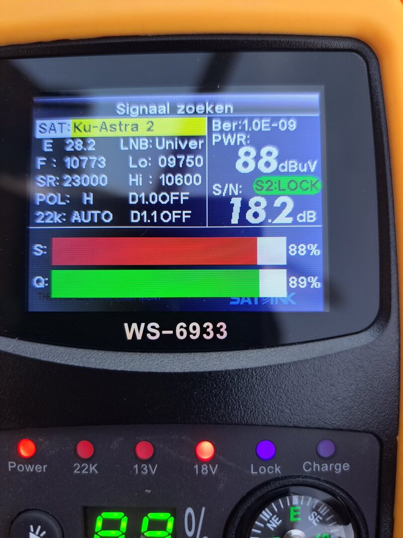

Racer009 Geplaatst: 2 mei Auteur Geplaatst: 2 mei (aangepast) Ondertussen even een update, ik kan satelliet kijken 🕺 👏 Begin het licht te snappen, dankzij tips van jullie. Momenteel kijk ik 28.2 met 88% signaal en 92% kwaliteit. Voor de 19.2 zit ik op 80% signaal en 55% kwaliteit, maar ik ga er nu niet meer verder afstellen. Misschien optimaliseer ik nog wel een keer maar het belangrijkste was de 28.2 en daar zit ik wel goed. Bedankt aan ieder voor de info, tips en geduld 🙉 ❤️ 2 mei aangepast door Racer009 1

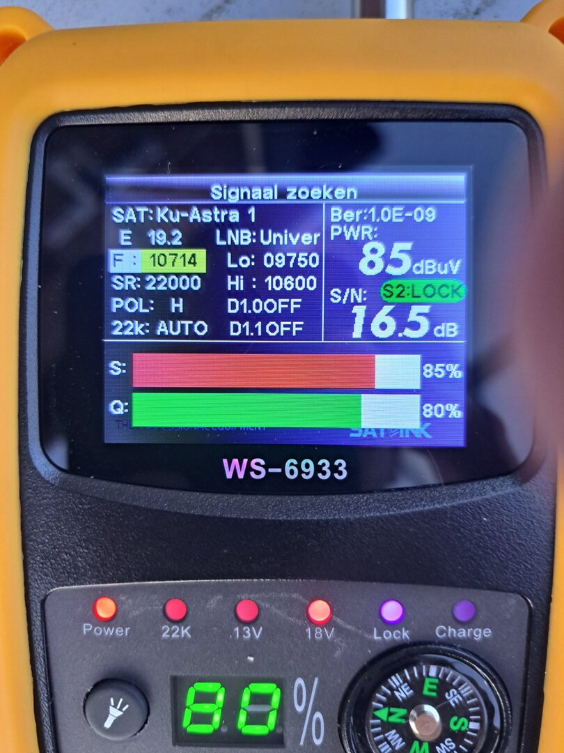

Racer009 Geplaatst: 2 mei Auteur Geplaatst: 2 mei 10 uren geleden, Racer009 zei: Ondertussen even een update, ik kan satelliet kijken 🕺 👏 Begin het licht te snappen, dankzij tips van jullie. Momenteel kijk ik 28.2 met 88% signaal en 92% kwaliteit. Voor de 19.2 zit ik op 80% signaal en 55% kwaliteit, maar ik ga er nu niet meer verder afstellen. Misschien optimaliseer ik nog wel een keer maar het belangrijkste was de 28.2 en daar zit ik wel goed. Bedankt aan ieder voor de info, tips en geduld 🙉 ❤️ Toch nog een keer geprobeerd, ik kan op beide Astra's zeer goede ontvangst bekomen maar niet samen. Ik begin te denken dat die Triax flexiblock rail niet lang genoeg is, want ik zit met één lnb telkens op het uiteinde..?
Sprietje Geplaatst: 2 mei Geplaatst: 2 mei (aangepast) Natuurlijk is de rail lang genoeg. In Boortmeerbeek moeten de lnb's voor de Astra 19,2 en 28,2 oost 113mm h.o.h. van elkaar staan op een Triax 100. Misschien heb je de schuinte van de rail niet goed staan. Die moet 14,7 graden schuin staan. 2 mei aangepast door Sprietje

Racer009 Geplaatst: 3 mei Auteur Geplaatst: 3 mei Zit nu voor Astra 3 aan 90% zowel signaal als kwaliteit, Astra 1 89% signaal en 82% kwaliteit. Beter krijg ik het niet, want intussen bewolkt. Weet niet of het nog veel verschil zal maken. Handel vastschroeven en eindelijk degelijk sat tv kijken!
Sprietje Geplaatst: 3 mei Geplaatst: 3 mei De rail moet 14,7 graden schuin staan als de schotel op de Astra 23,5 staat uitgericht, dus beide lnb's ongeveer even ver uit het midden. 1
