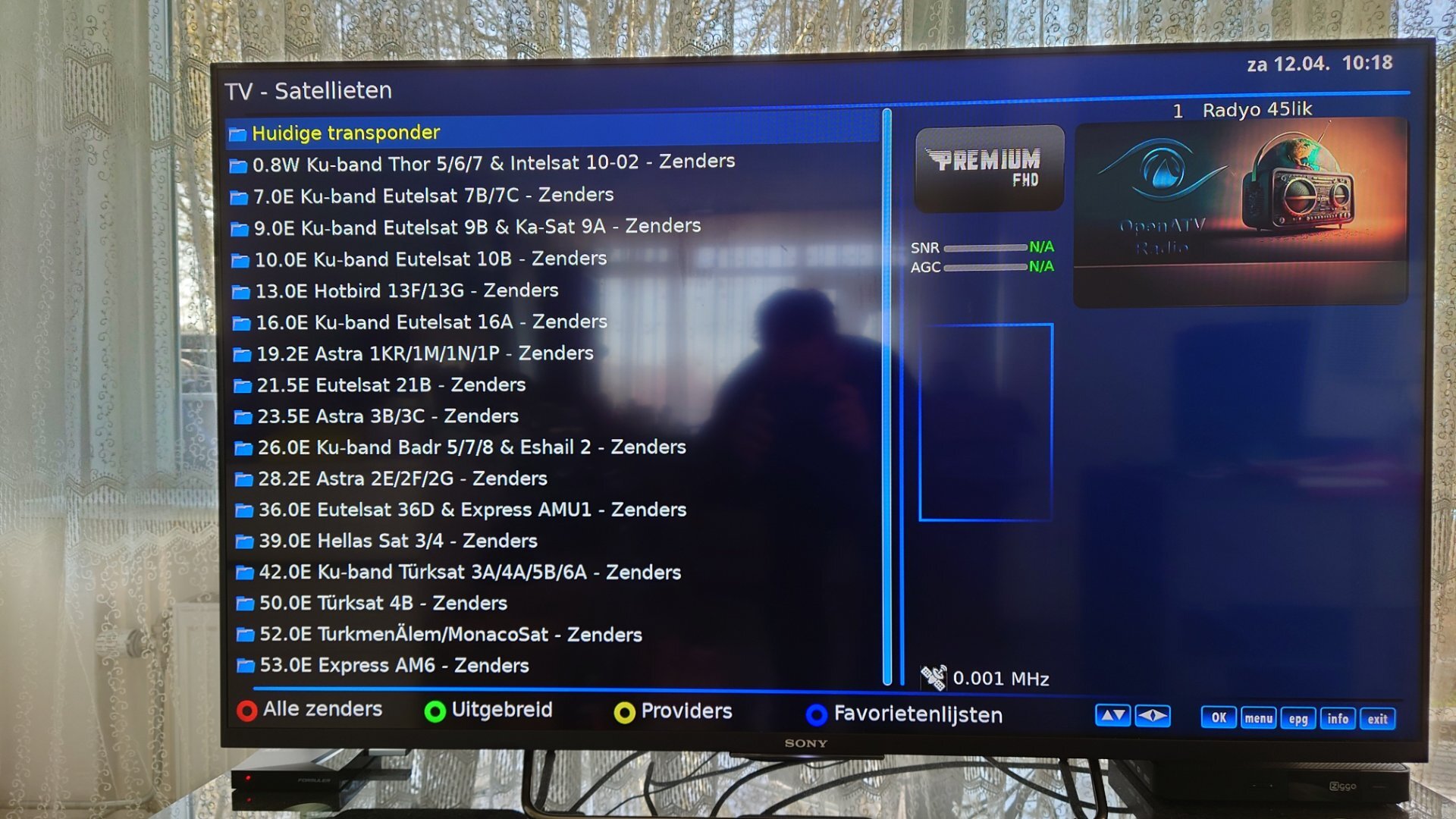

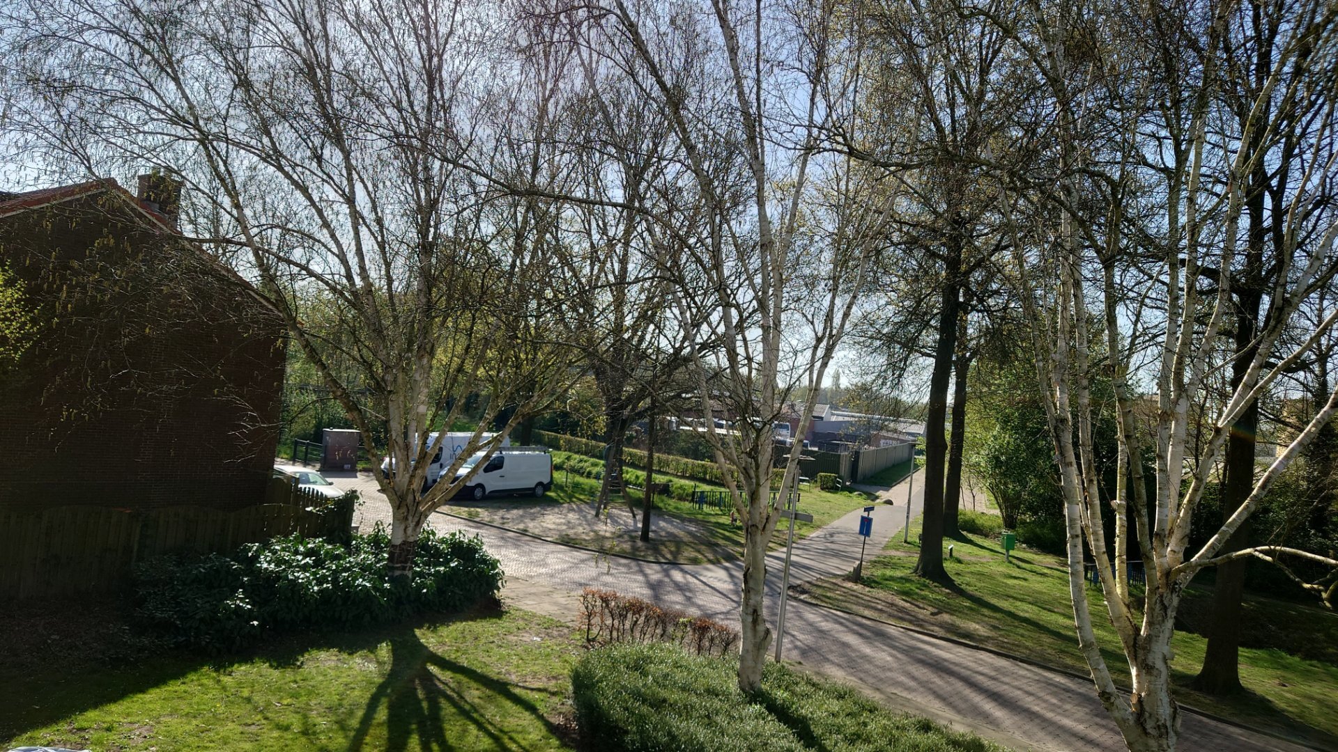

Gökhan Tasgin Geplaatst: 13 april 2025 Auteur Geplaatst: 13 april 2025 Cees jij moet echt beter mijn berichten lezen. Al vanaf het begin zeg ik dat er bomen dicht bij mijn zuidelijke balkon zijn die ervoor dat ik matige ontvangsten heb op satalieten en vooral veel signaal eisende dvb-s2 8psk tp's maken het nog moeilijker om die tp te ontvangen bijvoorbeeld de tp 12265 V 27500 van Türksat 4A Westbeam die krijg ik totaal niet binnen!!! Met dit plaatje moet ik het doen om satalieten te kunnen ontvangen (foto1) En dit kan ik ontvangen (foto2) en nee niks is gesjoemeld!!! Alles heb ik handmatig ingesteld en ontvangen! 1,9 3 en 4,8 graden oost heb ik perongeluk gewist mijn Satontvanger Octagon SF 8008 crashde en ik had geen backup gemaakt daarvoor omdat ik niet vanuit ging dat mijn beestje ging Crashen maar deze zal ik weer proberen te ontvangen wanneer ik mijn schotel ga uitrichten naar het zuiden maar dat op dit moment niet mijn grootste zorg. Sprietje en A33 ga nou niet tegen mij zeggen dat ik geen schotel kan monteren en instellen want maak je mij wel boos!! İk doe dit al meer dan 20 jaar en al meer dan 10 jaar gebruik ik zelf deze Sab 120cm schotel en ondertussen weet ik echt wel hoe je dat ding goed Monteert en instelt !! En trouwens ik ben op dit forum niet de enige die een Sab 120cm schotel gebruikt, vraag maar aan op welke positie hun 42 45 46 50 en 52 graden oost ontvangen! İk weet wel zeker dat hun jullie de zelfde waardes zullen laten zien als bij mij. Dishpointer klopt voor geen malemoer en dat zeggen meer leden van hier en dat herhinger ik mij heel goed ! Net als iedereen lees ik vaak berichten van anderen! Maar goed ondertussen heb weer geprobeerd om 45 en 46 graden oost te ontvangen maar wat ik ook deed het is mij niet gelukt! İk ben nou zeker van dat ik door de beperkingen van bomen ik deze satalieten niet kan ontvangen.... İk ga niet meer met dit pielen ik wil nu alleen nog 42 graden en 52 graden oost vanuit mijn Locatie in Enschede, Deppenbroek samen ontvangen! Dus ik wil iedereen en vooral @Sprietje het volgende vragen; Hoe kan ik 42 graden en 52 graden oost samen ontvangen? Hoe schuin moet mijn multi lnb rail worden gezet om deze twee satalieten samen te ontvangen Gr. Gökhan Tasgin

reindeerw5m Geplaatst: 14 april 2025 Geplaatst: 14 april 2025 (aangepast) Die bomen lijken inderdaad veel te hoog te staan. Ga eens naar een boerenveld, zet daar de schotel op, en kijk wat je ontvangt. Dan kan je zien of het aan de schotel ligt. Wat je ook kan doen is een app zoals SatFinder (iOS) gebruiken. Die kan via augmented reality en de camera de positie van de satelliet weergeven op basis van je locatie en hoe je je telefoon vasthoudt. Dan kan je zien of er iets voor staat. 14 april 2025 aangepast door reindeerw5m

Gökhan Tasgin Geplaatst: 18 april 2025 Auteur Geplaatst: 18 april 2025 Op 14-4-2025 om 10:51, reindeerw5m zei: Die bomen lijken inderdaad veel te hoog te staan. Ga eens naar een boerenveld, zet daar de schotel op, en kijk wat je ontvangt. Dan kan je zien of het aan de schotel ligt. Wat je ook kan doen is een app zoals SatFinder (iOS) gebruiken. Die kan via augmented reality en de camera de positie van de satelliet weergeven op basis van je locatie en hoe je je telefoon vasthoudt. Dan kan je zien of er iets voor staat. Dit heb ik jaren geleden gedaan toen ik nog op Boswinkel woonde. Mijn kameraad woonde toen op de 11e verdieping en vanuit zijn zuidelijke balkon moest ik mijn Sab 120cm schotel exact hetzelfde manier instellen als op de foto's die ik aan jullie liet zien. Dus er is niks mis met het instellen van mijn schotel op deze waardes ontvang ik satalieten het beste maar goed het kan zijn dat het een productiefout is maar wel heel toevallig dat ik heb. Maar het gaat erom dat ik van 1W tot 52 graden oost en waslijst van satalieten kan ontvangen met mijn schotel dus ik stel mij schotel wel goed in anders had ik deze satalieten niet ontvangen!! Plus ik doet allemaal handmatig er gaat heel tijd en werk in kwijt! Oke ik heb misschien wel een fout geproduceerde product maar er zijn zat mensen hier die een Sab 120 hebben maar niet laten op hoeveel graden hun Türksat 42 graden oost en 52 graden oost ontvangen en daar word ik wel flauw van!
