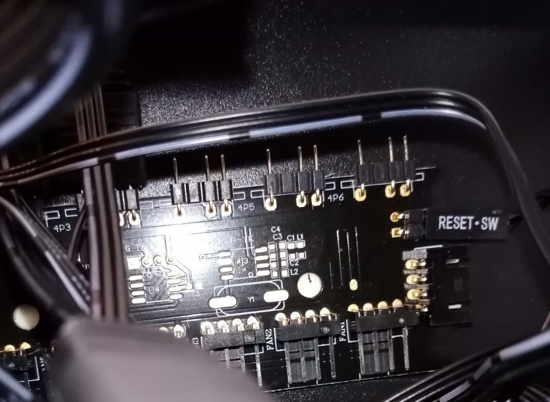

naxos Geplaatst: 4 april 2025 Auteur Geplaatst: 4 april 2025 (aangepast) Op 2-4-2025 om 19:18, Psychosammie zei: Nou dan zou ik een fan hub proberen. Die sluit je aan op het moederbord en daar kan je dan je 3 fan's op aansluiten. Hoop alleen dat het moederbord 3 fan's op 1 aansluiting kan aansturen qua stroomverbruik. Als jouw fan's RGB aangestuurd kunnen worden moet je wel een geschikte Fan hub kopen. Zie ook YouTube. https://www.youtube.com/results?search_query=fan+hub+to+motherboard OK probleem opgelost, mededings door jullie help hier. Ik ben tot de ontdekking gekomen dat de reeds vooraf geplaatste Fan hub NIET aan het moederbord was aangesloten, de kabel hing er gewoon met een strap aan. Ik heb hem dan aangesloten, aan de hub en aan het moederbord ( daar slechts 2 kabels ??), en de PC loopt ZO rustig nu, alle fans draaien maar op een voor mij normale manier. Bedankt allemaal. Op het beeld onderaan zie je onder de reset switch geen kabel naar het moederboard lopen. 4 april 2025 aangepast door naxos

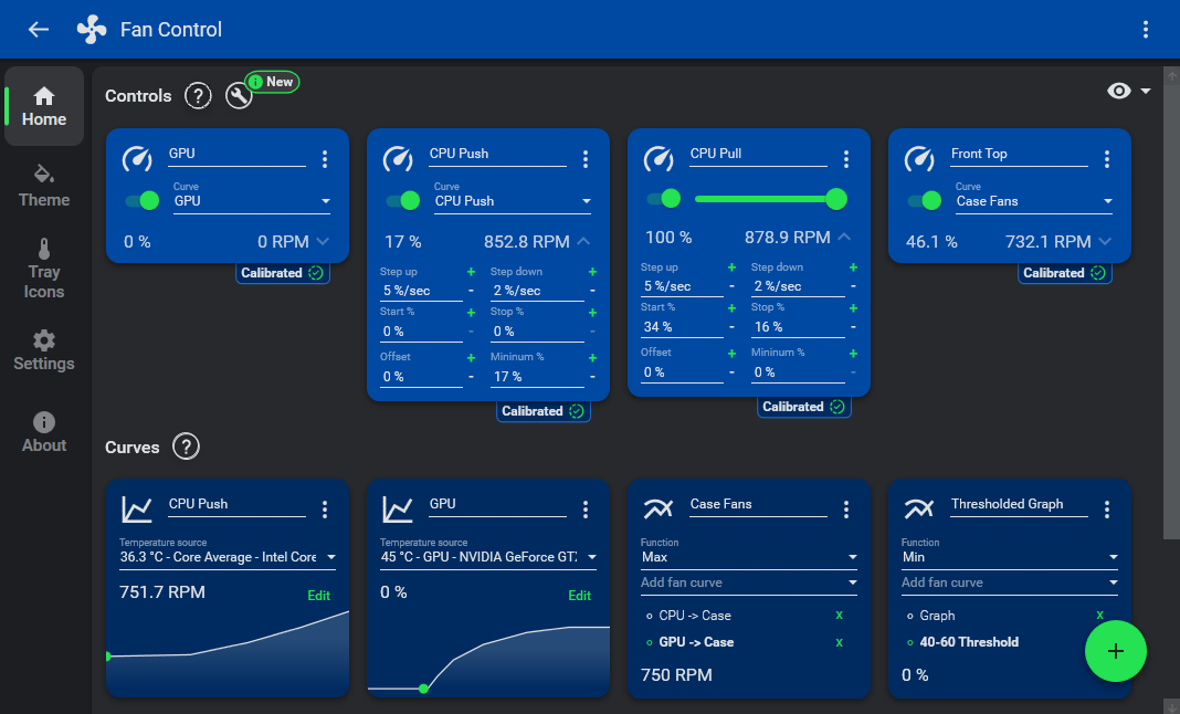

Zilverhippie Geplaatst: 5 april 2025 Geplaatst: 5 april 2025 (aangepast) Ook de moeite waard om een te bekijken nu alles correct is aangesloten: gratis software Fan Control op https://getfancontrol.com/ 5 april 2025 aangepast door Zilverhippie

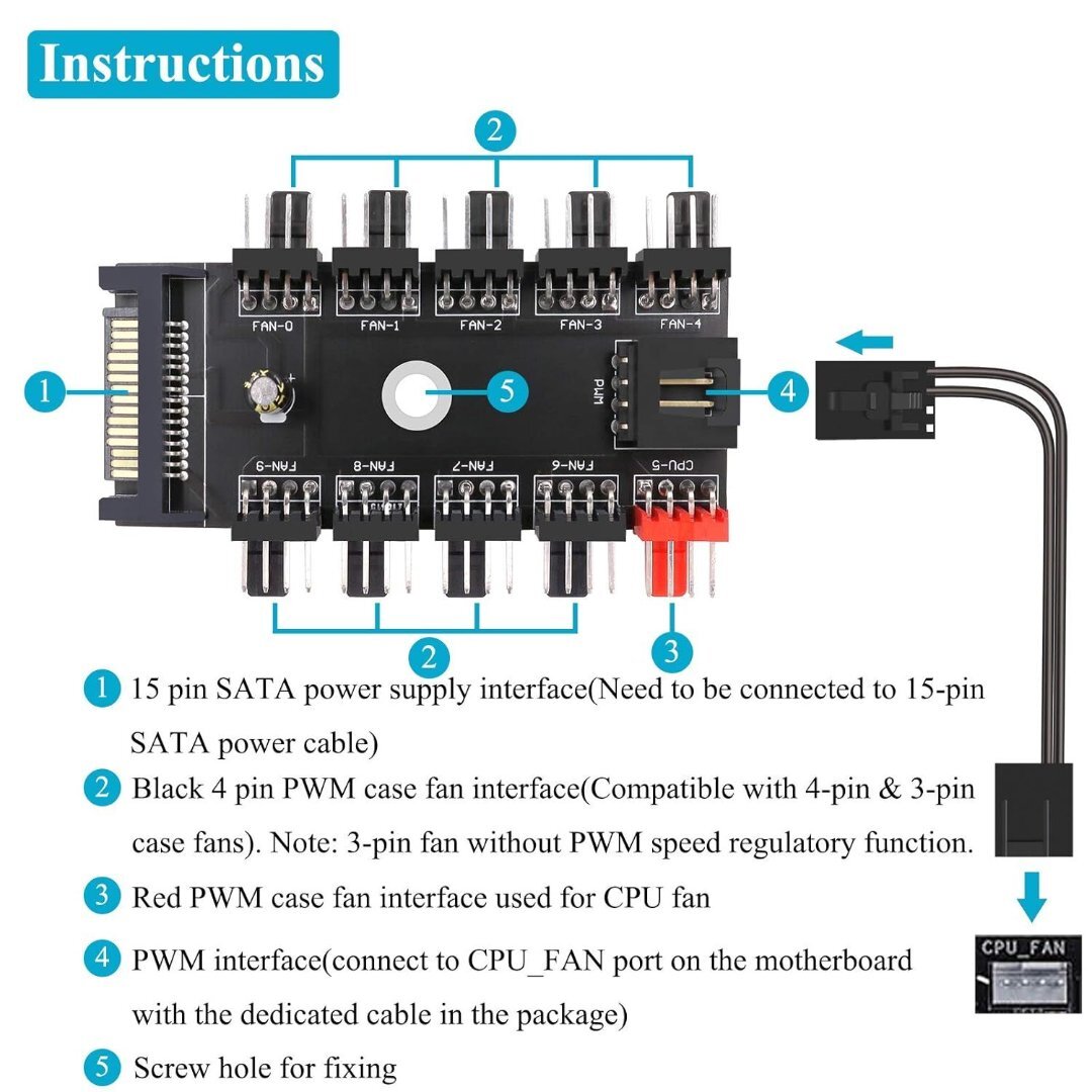

Psychosammie Geplaatst: 7 april 2025 Geplaatst: 7 april 2025 Op 4-4-2025 om 13:57, naxos zei: Ik heb hem dan aangesloten, aan de hub en aan het moederbord ( daar slechts 2 kabels ??) Dan zou ik de specificaties van die fan hub nog eens nazoeken want 2 aansluitingen lijken me wat weinig. Resistance is futile you will be assimilated Those who would give up essential liberty, to purchase a little temporary safety, deserve neither liberty nor safety. Benjamin Franklin (1706-1790) Mijn vrijheid eindigt niet waar jouw angst begint!
naxos Geplaatst: 7 april 2025 Auteur Geplaatst: 7 april 2025 (aangepast) 35 minuten geleden, Psychosammie zei: Dan zou ik de specificaties van die fan hub nog eens nazoeken want 2 aansluitingen lijken me wat weinig. Ja PC moet ik terug openen, de fans draaien normaal en gaan soms zelfs sneller draaien, maar ik kan niets instellen of controleren, in UEFI mode wordt de fan niet getoond, en fan software, van Asus of van andere firmas werken ook niet. Temp van de PC na een uurtje aan is nu 34 graden. Alhoewel ik reeds hubs tegengekomen ben met 2 kabels, zie foto ... 7 april 2025 aangepast door naxos Foto verkeerd
Psychosammie Geplaatst: 7 april 2025 Geplaatst: 7 april 2025 Op jouw foto worden de 2 buitenste pinnen gebruikt. Op het plaatje hierboven de 2 binnenste pinnen. Maar als het toerental meeloopt met de temperatuur kan je eens een testprogramma draaien om de boel flink op te stoken in de kast. 1 Resistance is futile you will be assimilated Those who would give up essential liberty, to purchase a little temporary safety, deserve neither liberty nor safety. Benjamin Franklin (1706-1790) Mijn vrijheid eindigt niet waar jouw angst begint!

naxos Geplaatst: 9 april 2025 Auteur Geplaatst: 9 april 2025 (aangepast) 7 uren geleden, wanderer zei: wat was de oplossing dan? De fan en light controller hub was niet aan het moederbord aangesloten, hing los tussen alle bedradingen. 9 april 2025 aangepast door naxos
