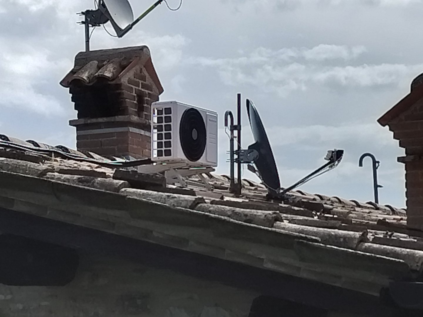

rick8245 Geplaatst: 6 mei 2025 Geplaatst: 6 mei 2025 Mijn schotel op ons schuine dak blijft bij harde wind NIET goed vast staan. Bij ons (in Italie ) waait het soms erg hard (windkr 6, 7 of 8 ) Door deze harde wind blijft de schotel niet goed vast staan . De bouten van de metalen haken kan ik niet verder aandraaien want deze zijn superstrak aangedraaid. De schotel is aan een paal gemonteerd (zie foto). Mijn vraag hoe krijg ik hem echt muurvast zodat hij ondanks de harde wind gewoon op dezelfde plek blijft staan ?? Alvast hartelijk bedankt Rick8245

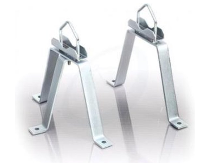

Tonskidutch Geplaatst: 6 mei 2025 Geplaatst: 6 mei 2025 (aangepast) tsja je kun tje afvragen welke schotel het is en waarom die op het dak staat, terwijl je een heel degelijke mast kan bevestigen aan de zijgevel. overigens dan draai je der ook een zelftappende schroef in opdat de wok niet meer verdraaid plaatje voor zo'n masthouders er zijn ook grotere 6 mei 2025 aangepast door Tonskidutch 2 All Over The World Electric Light Orchestra
rick8245 Geplaatst: 6 mei 2025 Auteur Geplaatst: 6 mei 2025 @Tonskidutch Dank voor je antwoord. Het is de onderste schotel (Gibertini). De andere is van TIM (italiaanse KPN) voor het internet. Het is een huis uit 1600 en een schotel aan de buitengevel vind ik niet echt mooi . Dat is ookde reden waarom de airco ook op dak staat . Die blijft wel goed staan 🙂 maar zelftappende schroeven heb ik wellicht er niet op zitten dus die zal ik er op gaan zetten. Is het plaatsen van rubberen strips nog een optie tussen de haken en de paal ?? P.s. de andere paal rechts is van de buren

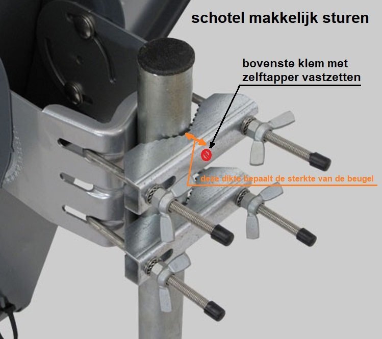

Sprietje Geplaatst: 6 mei 2025 Geplaatst: 6 mei 2025 (aangepast) Beste rick245 De pijp waar je schotel aan vast zit is vrij dun en dat terwijl het best een flinke schotel is. Hoe kleiner de pijp van diameter is, des te makkelijker zal de schotel over de pijp verdraaien. Eigenlijk zou je geen kleinere pijpdiameter moeten gebruiken dan 38mm, liefst 48mm. Kun je een dikkere pijp plaatsen? Verder kun je de klembeugel van de schotel met een parker aan de mast vastzetten nadat die eerst ongeveer goed is uitgericht. Het handige van het vastzetten van de mastklem is dat je de schotel daarmee ook heel precies kunt sturen door de moeren aan de ene kant iets los te zetten en aan de andere kant iets aan te draaien. Dat hoef je alleen aan de bovenste mastklem te doen. De onderste mastklem zet je pas vast als de schotel met de bovenste klem goed staat uitgericht. Tevens kan de schotel met zo'n parker ook niet meer verdraaien met een harde wind. Let er wel op dat de mast ook vast genoeg staat anders verdraait niet alleen de schotel maar ook de mast. Zet de mast zelf ook met een parker vast. Mogelijk heb jij het probleem dat niet de schotel op de mast verdraait maar dat de mast zelf niet goed vast staat en die dus mee verdraaid. 6 mei 2025 aangepast door Sprietje 1
rick8245 Geplaatst: 6 mei 2025 Auteur Geplaatst: 6 mei 2025 @Sprietje Dat is idd de constructie die ik heb. Ik kan geen andere mast plaatsen helaas. De huidige mast is (als ik zo jouw verhaal lees) dan idd te smal. Doorgaans staan hier (in italie nog veel voorkomende) hark antennes op. De mast zelf is wel sterk genoeg. Volgende maand ben ik weer in Italie en ga ik aan de gang met de zelftappers etc.

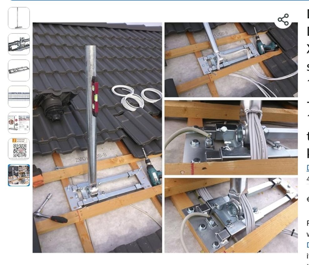

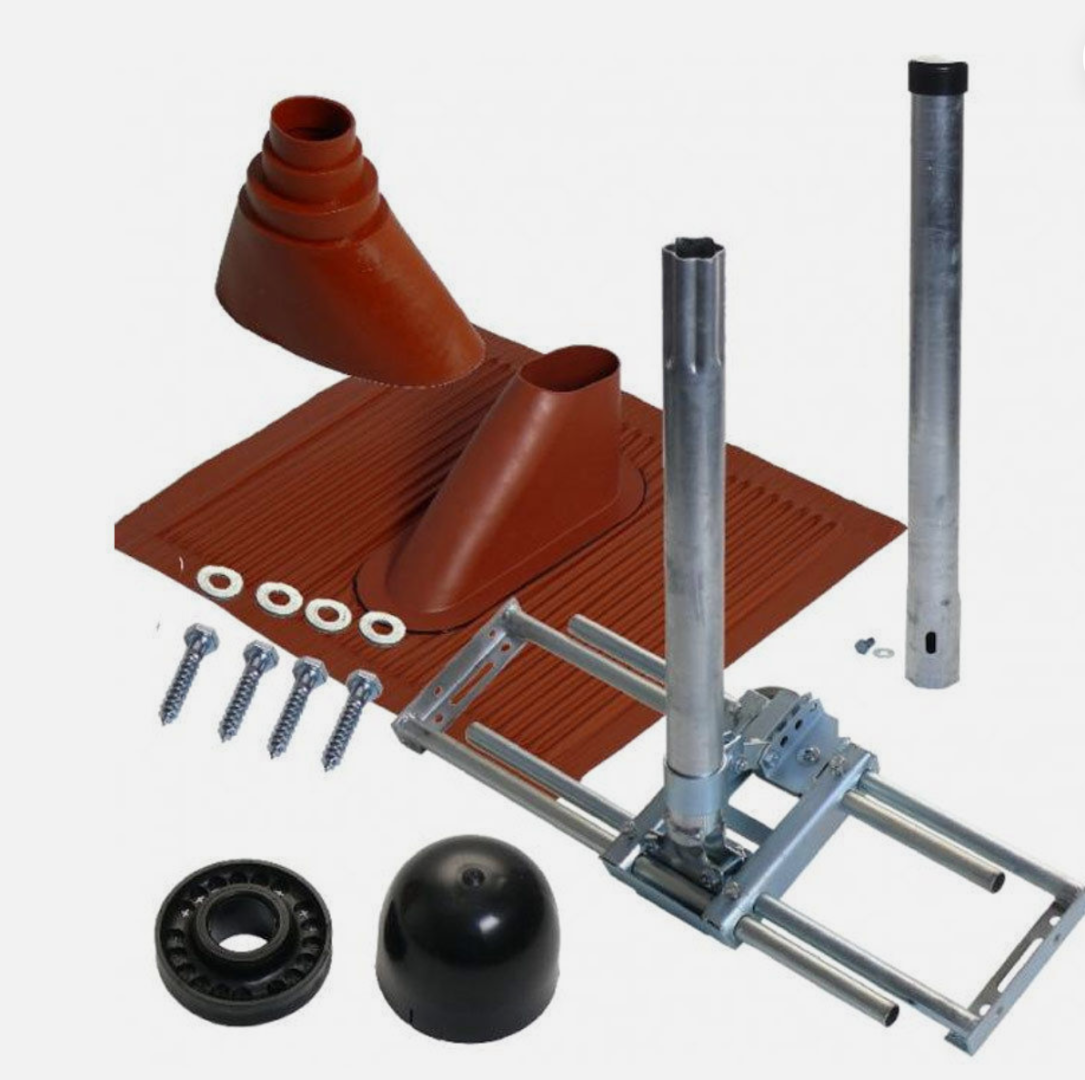

Moderator ceesv Geplaatst: 6 mei 2025 Moderator Geplaatst: 6 mei 2025 Maar wat beweegt er, de mast of de schotel t.o.v. de mast? Je zou deze constructie kunnen aanbrengen, die is robuuster. Bedoeld om aan de daklatten onder de pannen te bevestigen. Gaat niet bestaat niet! 65" 4-K OLED, Vu+ Duo 4K SE BT, Vu+ Solo 4K, Rebox-8500, Rebox-8000, Wavefrontier T-90, Satlook Digital NIT, Megasat HD5 Combo Gebruik je een advertentie blocker? Maak dan een uitzondering voor onze website. Zonder advertentie (inkomsten) kan deze site niet voortbestaan.
rick8245 Geplaatst: 6 mei 2025 Auteur Geplaatst: 6 mei 2025 @ceesv Alleen de schotel beweegt. De mast staat goed en stevig stil.
Tonskidutch Geplaatst: 7 mei 2025 Geplaatst: 7 mei 2025 Je kunt ook een grotere mast doorsnede (binnenmaat) over de oude heen zetten en vastmaken met meerdere zelftappers. Die mastklem is immers flexibel qua diameter. Had ik ook op m'n flat 12 hoog. Verdiend geen schoonheidsprijs maar werkte wel. 1 All Over The World Electric Light Orchestra

Tonskidutch Geplaatst: 21 juni 2025 Geplaatst: 21 juni 2025 Natuurlijk wel maar je reageerde op een oud bericht via via. Een schotelmast moet zeer zeker een bepaalde doorsnede hebben, daar ging het advies over en als je die muurbeugels gebruikt met de juiste mast (doorsnede) komt het goed. Alleen wil de vraagsteller niet aan een muurbeugel tegen de gevel. 1 All Over The World Electric Light Orchestra

rick8245 Geplaatst: 21 juni 2025 Auteur Geplaatst: 21 juni 2025 De doorsnee van mijn mast is 31 mm En dus veel smaller dan die van jullie Momenteel heb ik 2 oplossingen dank zij jullie. 1 zelftappende schroef en. 2 smallere beugels. Beide heb ik en zal dit de komende 2 weken gaan uitvoeren . Afgelopen dagen teveel op het dak gezeten met ruim 30 graden vanwege een ander issue.
