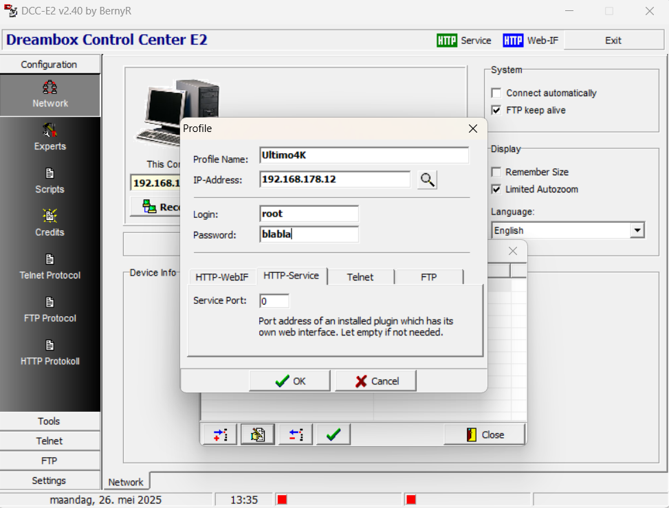

Op 17-5-2025 om 10:14, Tonskidutch zei:
Tip zet er een switch tussen !
zonder modem / router werkt het hier echt hoor
alleen als je andere, externe referenties hebt ingesteld kun je geen verbinding krijgen tussen de receiver en de pC
en de receiver houdt zijn oude dhcp ip4 adres gewoon ook als de modem / router uit is
aangepast door Tonskidutch

Op 26-5-2025 om 13:29, Tonskidutch zei:
Je behoudt het adres ook zolang de lease time nog niet afgelopen is, of die staat op oneindig.
