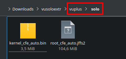

Voor als je er overheen had gelezen, had de Solo image i.p.v. Solo2 image op de Solo2 proberen te flashen ... daarna komt hij met geen enkele optie verder dan 'Starting....'

Wat ik zo bedenk, waarom is er geen check of het pad in de zip wel klopt met de box die je probeert te updaten?
Pad voor een solo => /vuplus/solo , maar voor een solo2 => /vuplus/solo2.
Je zou zeggen dat met een eenvoudige check van het pad, je al iets van een 'incorrect file' o.i.d. zou moeten krijgen en de zaak stilvalt.
Waarschijnlijk heeft men dit nooit bedacht of geïmplementeerd, omdat men dacht dat een domoor als ik dat nooit zou proberen te doen?

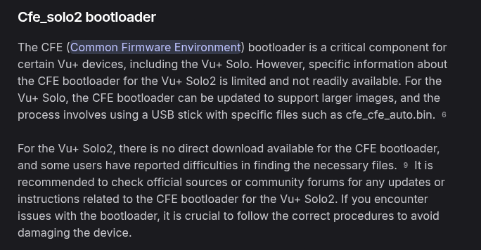

@kees321 het rare is ook, dat ik nog steeds het VTi logo op het scherm krijg, terwijl ik een PLi heb willen flashen. Maar denk dat op 1 of andere manier de bootloader sectie wel is overschreven/aangetast, waardoor hij dus ook niet weet waar een 'werkende' boot vandaan zou moeten komen. En als er een USB aanwezig is, die aan te spreken, om te kijken of daar iets van een startup file aanwezig is.

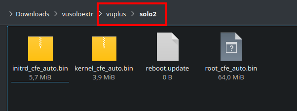

kijk eens op de usb stick of je wel een directory vu/solo2 hebt staan met de bestanden er in ? Normaal flashed die niet als de juiste directory benaming er niet staat.Weet niet of er een HDD inzit maar indien wel koppel die ook af. Iemand heeft hetzelfde voorgehad op ander forum en die kon toen met het juiste bestand op de stick alsnog de box flashen (met openvix)

Moet dat pad niet /vuplus/solo2 zijn in dit geval? En force update volgens mij ook omdat de Solo2 geen display oid heeft...

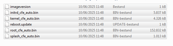

yep moet vuplus ipv vu zijn en normaal 6 bestanden in solo2

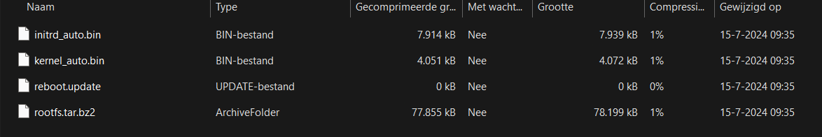

als er geen netwerk is met OpenPli die een IP resolve gebruikt zou ik echt een ander image testen.
over de hoeveelheid files hebben we het al een keer gehad, dat is bij VTI en Openpli anders
kijk het USB image van OpenPli in de afbeelding 4 files
