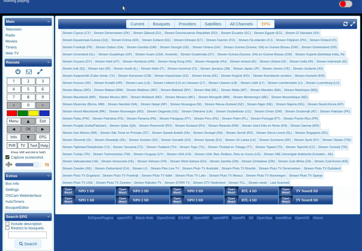

kees321 Geplaatst: 18 juli 2025 Auteur Geplaatst: 18 juli 2025 Dank maar, Huh ? ( heb ik nu al weer een misverstand veroorzaakt ? ) Zie plaatje, die hele lijst van de Hans' lijst staat boven de EPG, in de weg, dat bedoel ik. Op dat plaatje zie je de EPG van een kleine voorkeurslijst die ik met wat gevogel in beeld kreeg, uitzoemen, scherm verversen en weer wat inzoemen, of zoiets.

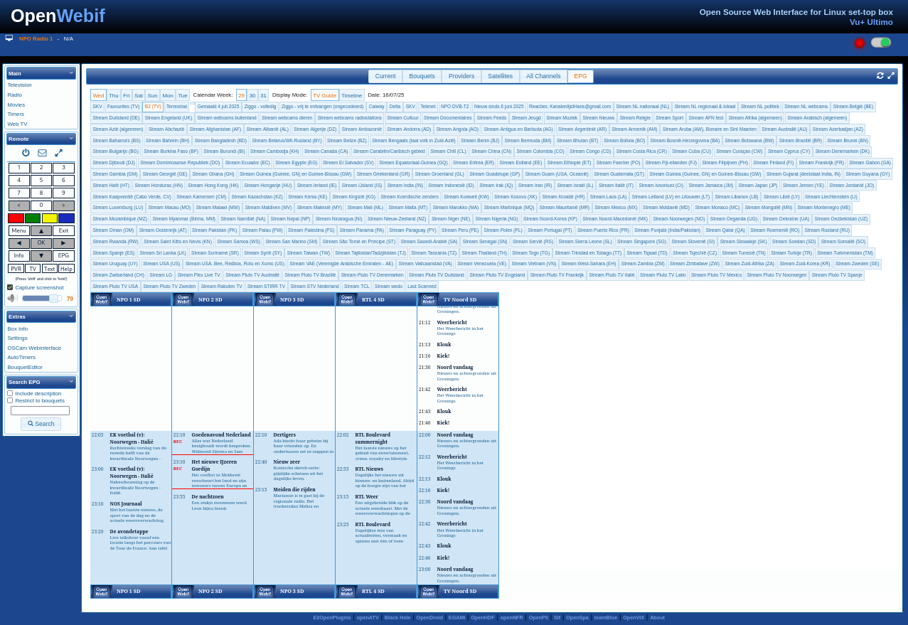

kees321 Geplaatst: 18 juli 2025 Auteur Geplaatst: 18 juli 2025 Jaha, maarr, ik was al een extra plaatje aan het maken : Zo ziet het in eerste instantie uit ( bij mij ).

kees321 Geplaatst: 18 juli 2025 Auteur Geplaatst: 18 juli 2025 Dat is mooi, maar ik zie dit als "EPG" : Daar heb ik niet zo veel aan 😕 Het zal toch weer niet met mijn "beperkte" scherm afmeting/resolutie te maken hebben ?
bellejt Geplaatst: 18 juli 2025 Geplaatst: 18 juli 2025 door die vele boeketten heb je gewoon geen ruimte meer over om de EPG te tonen of er is geen EPG beschikbaar voor die kanalen Groetjes,salutations,greetings. 1 x Gibertini 1,10 vast 3 sats + 1 x Triax 88 cm rotor + Triax fixed 5W Vu + Duo4K SE sat tuner 4 X DVB-S2X en 1 x turbo DVB-C + OpenVix + idem dual tuner and vu duo2 fallback tuner Octagon SF8008 4K Openvix (via ethernetconnectie/WIFI fallbacktuner)
bellejt Geplaatst: 18 juli 2025 Geplaatst: 18 juli 2025 op je extra plaatje is er dus op je scherm geen plaats meer vermoedelijk zoals je zegt de resolutie of instelling fijne letters/grote letters. Scherm vertikaal zetten Groetjes,salutations,greetings. 1 x Gibertini 1,10 vast 3 sats + 1 x Triax 88 cm rotor + Triax fixed 5W Vu + Duo4K SE sat tuner 4 X DVB-S2X en 1 x turbo DVB-C + OpenVix + idem dual tuner and vu duo2 fallback tuner Octagon SF8008 4K Openvix (via ethernetconnectie/WIFI fallbacktuner)

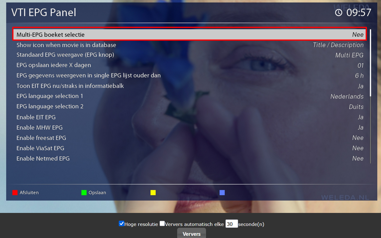

Tonskidutch Geplaatst: 19 juli 2025 Geplaatst: 19 juli 2025 (aangepast) Probeer deze instelling eens... te vinden onder 19 juli 2025 aangepast door Tonskidutch afbeelding Remember Russia Fischer Z
