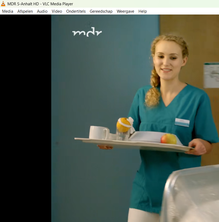

OFDM Geplaatst: 14 februari Geplaatst: 14 februari 13 minuten geleden, cookie monster zei: De antenne stond bij ons toen zelfs op de zolder !! Ik heb het toen ook direkt buiten geprobeerd , beter prestatie !! Of wel meer keer gebeurd: VHF K2 , Zweden , 2 zenders , testbeeld met de locatie !! Ook Noorwegen !! Het waren leuke , maar nu vervlogen , tijden !! Ook een paar keer op UHF K34 & 42 Zweden en Denemarken De zender SVT , dat weet ik nog !! Ja dat kan zeker! Ik woonde zo'n 20 jaar geleden op de 6e verdieping met vrij zicht naar het oosten en noorden. Het was een waanzinnige tijd met analoog en digitaal. Onwaarschijnlijke afstanden en signaalsterktes, Denemarken, Zweden en Noorwegen. Ik heb alles op YT staan. Grotendeels vervlogen maar zeker niet alles. Het enige dat uit die landen nog lukt is DVB-T2 kanaal 38 Denemarken omdat hierop geen storende zenders zijn! Op andere (druk bezette) kanalen zijn DVB-T2 Kiel en DVB-T Wavre kanaal 56 mijn maximum.
cookie monster Geplaatst: 14 februari Geplaatst: 14 februari 8 minuten geleden, OFDM zei: DVB-T2 Daar ben ik definitief mee gestopt !! ivm VHF & UHF analoog woonden wij blijkbaar heel gunstig , noordelijk België !! C o o kie M o nster C U L'8'R WEIRDOGAToRS I was born once , as an invasion of the bodysnatchers , but the doctor did get a brain-attack !! my name: breedbandwurger 1967 casa CM: FTA DVB-S & FTA DVB-S2
OFDM Geplaatst: 14 februari Geplaatst: 14 februari 11 uren geleden, Drs. IJzerbout zei: Hummm….daar kunnen we lang over discussiëren. RGB heeft in z’n 3 kanalen een resolutie van 3 x 5 MHz. Dat kan composite video nooit bieden. Daarvoor werd in Beta SP, componenten video gebruikt: Y, R-Y, B-Y. Daar was het 5 MHz en 2 x 2,5 MHz. Dat was net zo goed. Het menselijk oog ziet geen goede resolutie in kleuren. In feite de eerste vorm van analoge compressie. Het kam filter was inderdaad een verdere verbetering. In een studio omgeving had PAL wel een nadeel ten opzichte van NTSC. PAL heeft (helaas) een 8er sequence. Dat wil zeggen dat bij editeren je om de 4 halfbeelden kon snijden. Dat noemden we color framing. Bij een beeldmixer merkte je daar niets van. Daar kon je instellen in welk halfbeeld de mixer moest werken. Of je liet het aan het toeval over. In NTSC speelde dat geen rol. Je zette je edit in en uit punt in het 1e of 2e halfbeeld. Ceesv zal het nog wel weten. 😂 Ik zal het kort houden. Y gaat op enkele dB na echt wel tot 4,8 MHz maar de kleurbandbreedte is uiteraard kleiner dan 2,5 MHz. Natuurlijk is RGB ideaal maar wat ik met de VM700 heb gemeten op alle CVBS meet/ testsignalen afgespeeld uit de DVD recorder was ook schitterend. Hoe NTSC en PAL anders uitwerken in editen weet ik niets tot nu ik jouw toelichting lees maar ik kan mij er wel iets bij voorstellen. Ik heb mij eigenlijk alleen met transmissie bezig gehouden.
OFDM Geplaatst: 14 februari Geplaatst: 14 februari 6 uren geleden, cookie monster zei: Daar ben ik definitief mee gestopt !! ivm VHF & UHF analoog woonden wij blijkbaar heel gunstig , noordelijk België !! Met jou is bijna iedereen gestopt met TV DX. Ofwel omdat er geen testbeelden meer waren of omdat analoge TV was gestopt. DVB-T bleek toch nog wat verder te komen dan DVB-T2 in Nederland. Zwaardere SNR eisen en meer gelijk kanaal interferentie door een kleinere UHF band tot 700 MHz. Ik vermaak mij desondanks uitstekend met T2 maar het is een andere hobby geworden. Door het meten met een spectrum analyser kan ik precies zien wat even later beeld gaat geven maar ook RF alles tot in details optimaliseren. Een half uur wachten tot ik de laatst benodigde dB heb om Denemarken te decoderen is wel speciaal. Nu ik ook Freenet kan bekijken is er weer een leuke uitbreiding bijgekomen. Vandaag scheen de zon even en is er heel weinig wind, dan krijg ik net genoeg signaal om naar beelden te kunnen kijken. Ik neem aan dat wonen in een vlakke omgeving altijd goed is. Hier zijn wel wat heuvels op enkele tientallen kilometer maar die hebben geen fataal effect. Wat ik erg leuk vond waren de jaren dat RTBF bleef "TV piraten" op kanaal 56. Toen hadden ze geen storing door andere zenders meer dus in de zomer optimale kans hier. Ik had ook leuk contact gekregen met een technische man bij de RTBF over de zenders en antenne ombouwen t.b.v. DVB-T2 op kanaal 42 nu. Jammer dat dat weg is maar ik denk en hoop dat als er heel veel zenders zijn gestopt ze weer terug binnenkomen hier. Het was tenslotte de meest recente start van een nieuw zendernetwerk. Dat zegt niet alles omdat de politiek het laatste woord heeft maar toch.
