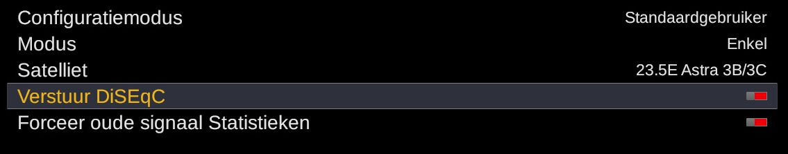

skippie1770 Geplaatst: 5 uren geleden Auteur Geplaatst: 5 uren geleden (aangepast) 1 uur terug, bellejt zei: met 2 aansluitkabels en twin LNB Dus geen switches ? En hoe zijn de settings in de vu+ ? 5 uren geleden aangepast door skippie1770 Samsung QE55Q90R VU+ ULTIMO 4K Sonos Arc - Sonos Sub

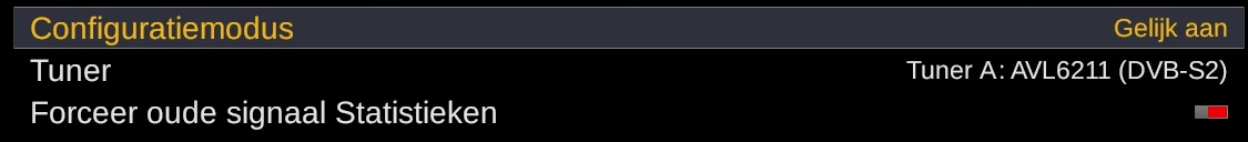

bellejt Geplaatst: 5 uren geleden Geplaatst: 5 uren geleden als je maar 1 sat positie hebt zijn er geen switches nodig.Gewoon twin lnb met 2 kabels naar tuner ingangen en instellen als single in box Groetjes,salutations,greetings. 1 x Gibertini 1,10 vast 3 sats + 1 x Triax 88 cm rotor Vu + Duo2 twin sat tuner 4 X DVB-S2 en 1 x turbo DVB-C + OpenVix + idem dual tuner and vu duo2 fallback tuner Octagon SF8008 4K Openvix (via ethernetconnectie/WIFI fallbacktuner)
