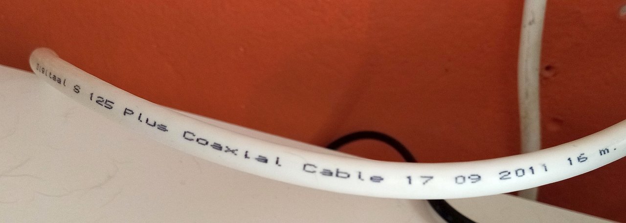

Sprietje Geplaatst: 15 september Geplaatst: 15 september Het betreft: SAB Satellite S-Digital S125 Plus TG6 U4 coaxkabel. Het is coaxkabel van matige kwaliteit. Ter vergelijking met Koka 799 elektrische weerstand per km: 799 = 33Ohm, S125 = 51 Ohm coverage vlechtmantel: 799 = 60%, S125 = 45% De afscherming in dB wordt wijselijk niet vermeld bij de S125 maar is beduidend minder als bij de Koka 799 en meer vergelijkbaar met Belden 125cu die 85dB is bij 30-1000Mz. Ik zie de S-Digitaal S125 PLUS in Belgie te koop voor €39.00 per 100m. Dat is erg goedkoop want voor een goede kwaliteit coax betaal je ruim meer dan €1,- per meter. Een uitstekende coaxkabel die zeer goed is afgeschermd is de Koka 9 Eca. Die is 3-voudig afgeschermd i.p.v. 2-voudig, heeft een coverage van 80% en een afscherming van 110dB tussen de 30-1000MHz. Een 25dB betere afscherming dus. De matige kwaliteit van je coaxkabel kan verklaren dat je instraling hebt van stoorsignalen. Door het modem verder van de coaxkabel af te plaatsen, zou de storing mogelijk minder kunnen worden of kunnen verdwijnen. Het zou ook nog kunnen dat de coaxkabel beschadigd is. Gebruik maken van een coaxkabel met een betere afscherming verhelpt het probleem ook. 1

Sprietje Geplaatst: 15 september Geplaatst: 15 september 6 minuten geleden, Alex1970 zei: Koka799 is matige kwaliteit? Nee, schrijf ik dat dan? Ik geef juist aan dat die een flink stuk beter is.
