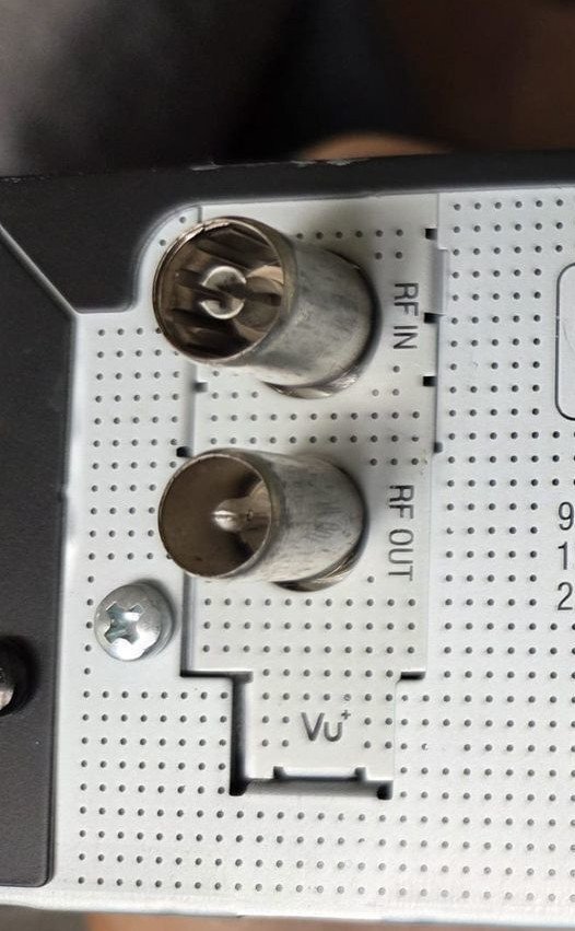

Only-FTA Geplaatst: 19 september 2025 Geplaatst: 19 september 2025 Via via kregen wij een vu+ aangeboden. Maar wat voor tuner is dit: kabel of t2???

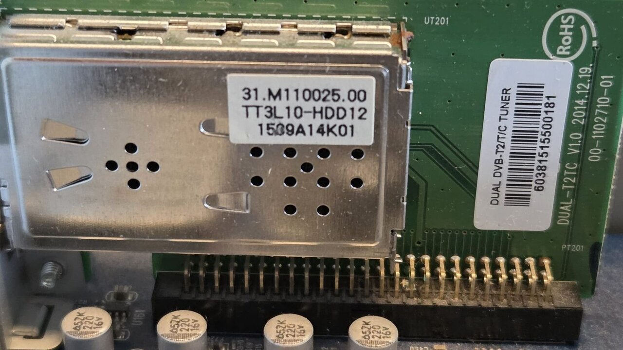

Tonskidutch Geplaatst: 19 september 2025 Geplaatst: 19 september 2025 Kan men niet zomaar zeggen, bij de nieuwe versies staat het op het afdekplaatje geprint, maar bij de oude insteektuners staat het binnen op de printplaat vermeld. Dus openen die kist. dat kan een DVB-C/T2 of enkel DVB-C insteektuner zijn Legends Sacred Spirit
Only-FTA Geplaatst: 19 september 2025 Auteur Geplaatst: 19 september 2025 Bedankt. Hmmm heel vervelend. Het is een solo 4k, begrijp ik het goed dat daarvoor geen nieuwe of 2e hands dvb-t2 tuners meer voor te krijgen zijn? Zou het werken met een usb insteek dvb-t2 tuner? En welke dan???
Tonskidutch Geplaatst: 19 september 2025 Geplaatst: 19 september 2025 P.s. ik heb nog een werkeloze Zero4K staan met DVB-C/T2 vast ingebouwd, zo klein dat ie niet eens opvalt naast een andere receiver. Legends Sacred Spirit
