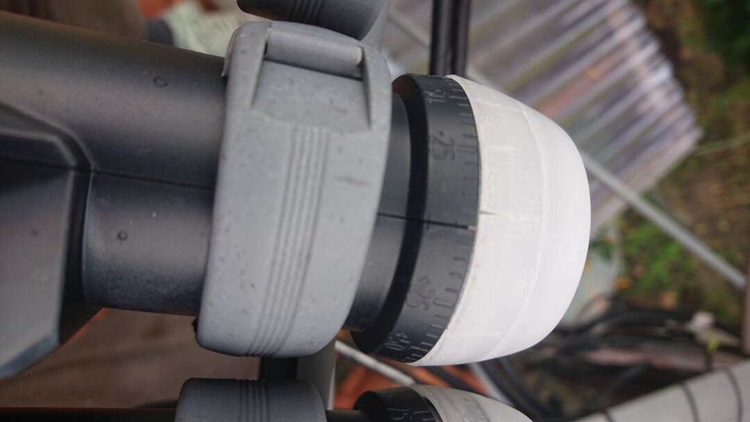

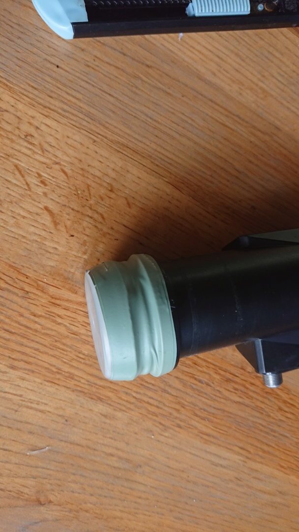

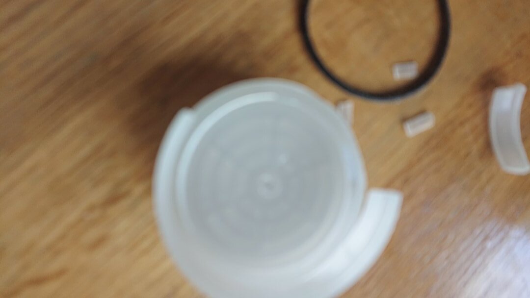

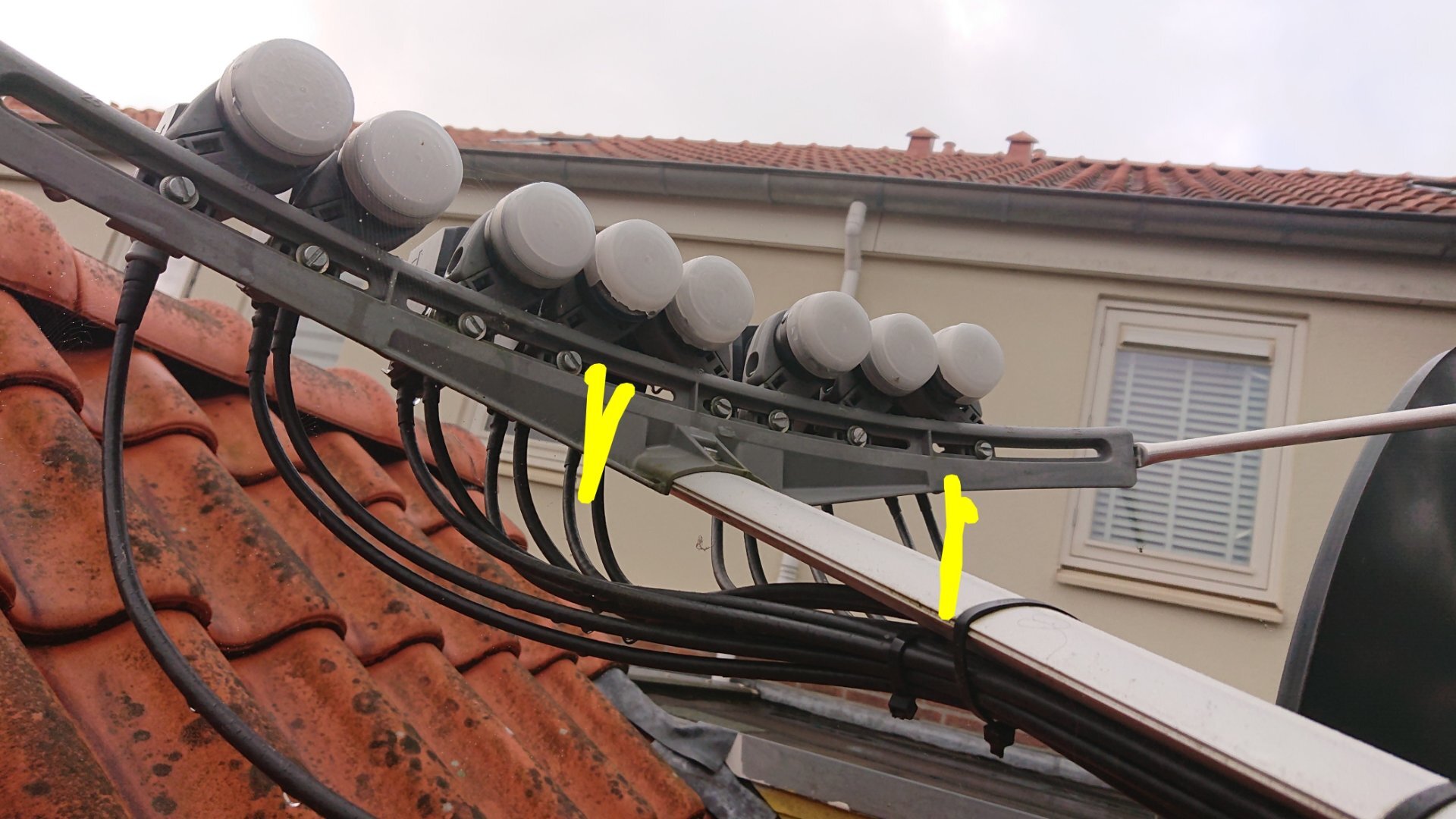

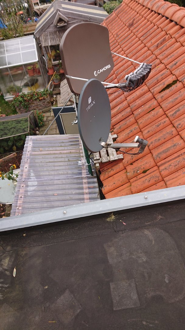

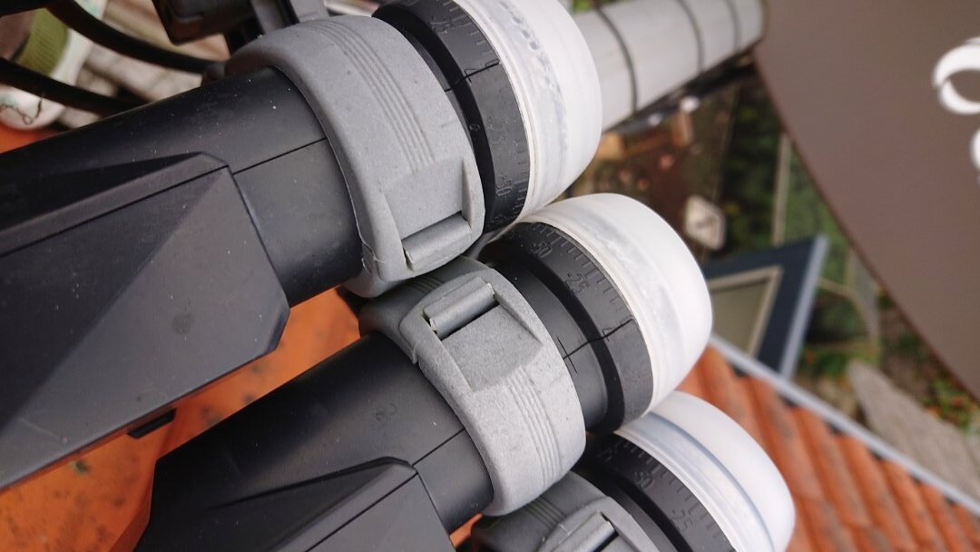

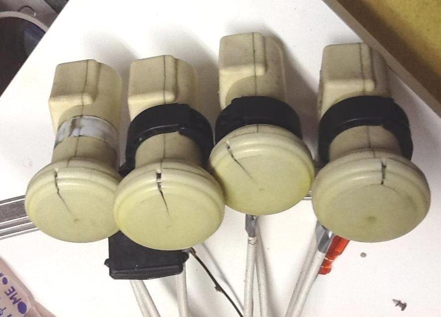

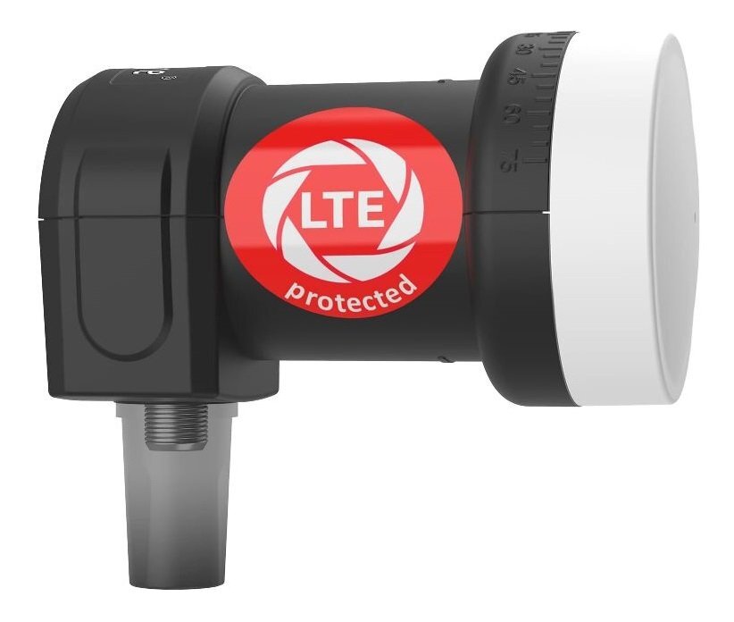

Hansen Geplaatst: 13 oktober 2025 Geplaatst: 13 oktober 2025 Omdat ik blokjes in beeld kreeg bij een aantal zenders (met normaal weer) ben ik eens gaan kijken. Het blijkt dat 5 van de 8 Inveto Ultra 7 twin ( 1 single) 40 mm lnb’s schade hebben. Barstjes aan de bovenkant van de afschermkap en bij 2 een stukje er uit. Die heb ik naar beneden gedraaid. Losse afschermkapjes zijn niet leverbaar heb ik begrepen en de kans dat ik ze vergoed krijg lijkt mij erg klein. Ik zal ze zelf moeten repareren. Wie heeft er een goed advies, met welk materiaal en zo. Op de foto’s is één en ander te zien Gele strepen de naar beneden gedraaide, foto 2 een beginnend barstje, foto 3 zichtbaar vocht onder de kap en een overzicht van opstelling.
Sprietje Geplaatst: 13 oktober 2025 Geplaatst: 13 oktober 2025 Beste Hansen Tja, dat is niet best, 5 van de 7 kappen die gescheurd zijn. Dit type lnb bestaat nog niet zo lang dus dat had nooit mogen gebeuren. Ik zou contact op nemen met Inverto, zie: https://inverto.tv/contact-support en mooie duidelijke foto's meesturen. Lijkt me gek als ze daar niets aan doen als ze hun producten hoog in het vaandel willen houden. Maar kun je de kappen zo verdraaien t.o.v. de lnb? Die zitten normaal toch vastgekit? Foutje in de productie?
Hansen Geplaatst: 13 oktober 2025 Auteur Geplaatst: 13 oktober 2025 De kappen die kapot zijn kan ik draaien, omdat ze dan los zitten. Zal eens kijken of er bij Inverto iets kan gebeuren. Dank voor de link Sprietje en groet.

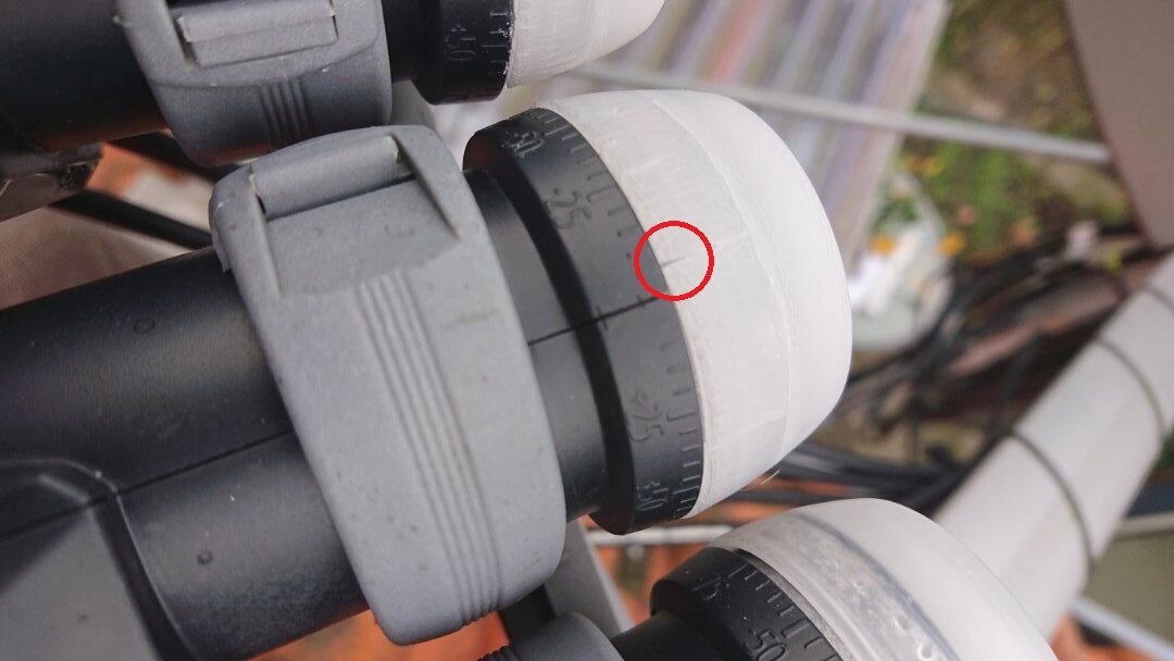

Hansen Geplaatst: 14 oktober 2025 Auteur Geplaatst: 14 oktober 2025 Ik wacht op gunstig weer, dan haal ik de hele boom met koppen er af en ga de kappen repareren. Ik denk dat ik de overlap van de kappen helemaal weghaal ( dit gebeurd immers nu ook al in stukjes) en ze dan met siliconenkit vastzet tegen de rand aan. Dat doe ik binnen en als het droog is en (dag later) er een stevige uv bestendige tape omheen draai. Mocht ik de lnb's vergoed krijgen (waar ik een zwaar hoofd in heb) dan zal dat niet spoedig zijn denk ik. Dus lijkt mij repareren de juiste weg. Nieuwe kopen kan ook, maar dat is dan 8 x 27,50 of zo iets en wil dan natuurlijk eerst zeker weten dat het niet weer kan gebeuren. Nb. heb gezien dat deze kappen met een rubber o ring klem zitten over de flens van de golfpijp. Kennelijk is met een hittegolf het metaal wat uitgezet en de rand gaan barsten ( te zien op de foto met rood cirkeltje van Sprietje), daar komt wat water tussen en bij vorst knapt de boel enz.

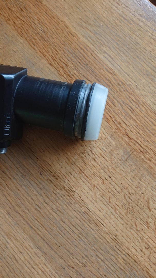

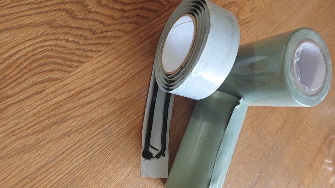

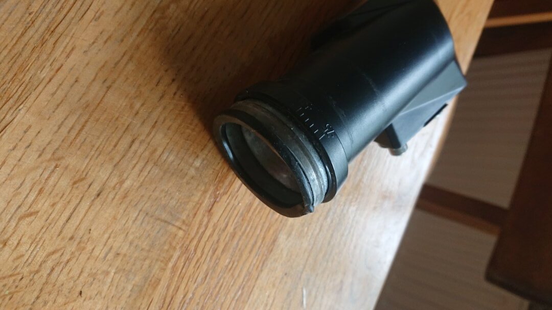

Hansen Geplaatst: 14 oktober 2025 Auteur Geplaatst: 14 oktober 2025 Heb eerst even 1 lnb (28e) er afgehaald en binnen bekeken. Het binnenwerk is wel degelijk van een metaal (aluminium) legering zie ik. De kapjes van meerdere lnb's hebben een barstje aan de bovenkant. Later breekt daar een stukje kunststof van af. Zie dat van het kapje de bovenste helft broos is en nogal wat verpulverd is. Kon het zo af breken. De onderste helft niet, die moest ik er afsnijden en zat nog goed vast. Dus het lijkt mij dat het materiaal niet uv bestendig is. Ben nu meteen aan de slag gegaan met een probeersel voor de 1e. Had nog een rolletje repair band voor smartphone ed. waterdicht te maken. Ook nog sterk breed tape voor reparatie van plastic folie voor o.a. tuinkassen en dat is uv bestendig. Daar heb ik een breed genoeg stukje van gesneden en na het repair band op de flens met de afgesneden kap er op gedrukt omwikkeld. Het lijkt mij degelijk genoeg zo en ga het maar proberen.
