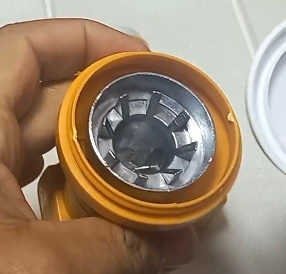

Tja, lnb-fabrikanten proberen natuurlijk van alles uit om de ultieme lnb op de markt te brengen. Daardoor zie je soms weer dingen die je verrassen.
Een zo'n uitvinding is bijv. de crown-lnb. Hier hebben ze uitsparingen in de scalarring gemaakt zodat er een soort getande scalarring ontstaat.

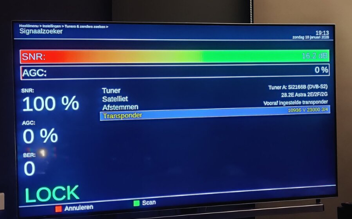

Volle bak noemen we dat. 😂

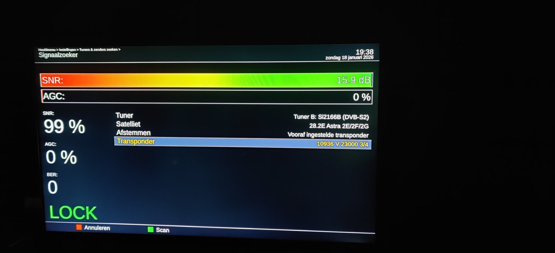

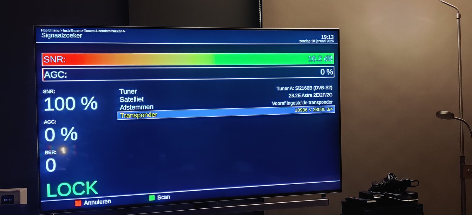

hier ook volle bak Tuner A en Tuner B.

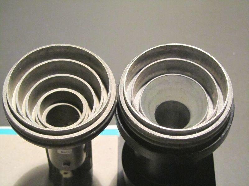

Even nog een verduidelijking wat betreft de scalarringen.
De kleinste scalarring die ongeveer dezelfde diameter heeft als de golfpijp, wordt soms achterwege gelaten. Vanaf de tweede scalarring loopt het dan schuin naar de golfpijp. Een leuk voorbeeld hiervan zie je bij de Inverto Black Ultra single en twin.
De single-uitvoering heeft een scalarring van ongeveer dezelfde diameter als de golfpijp, de twin-uitvoering heeft die scalarring niet en daar loopt de geleiding schuin vanaf de tweede scalarring naar de golfpijp. Het kan dus allebei. De crown-lnb heeft dus uitsparingen in die schuine zijde van de scalarring waardoor je als het ware die vertanding ziet.

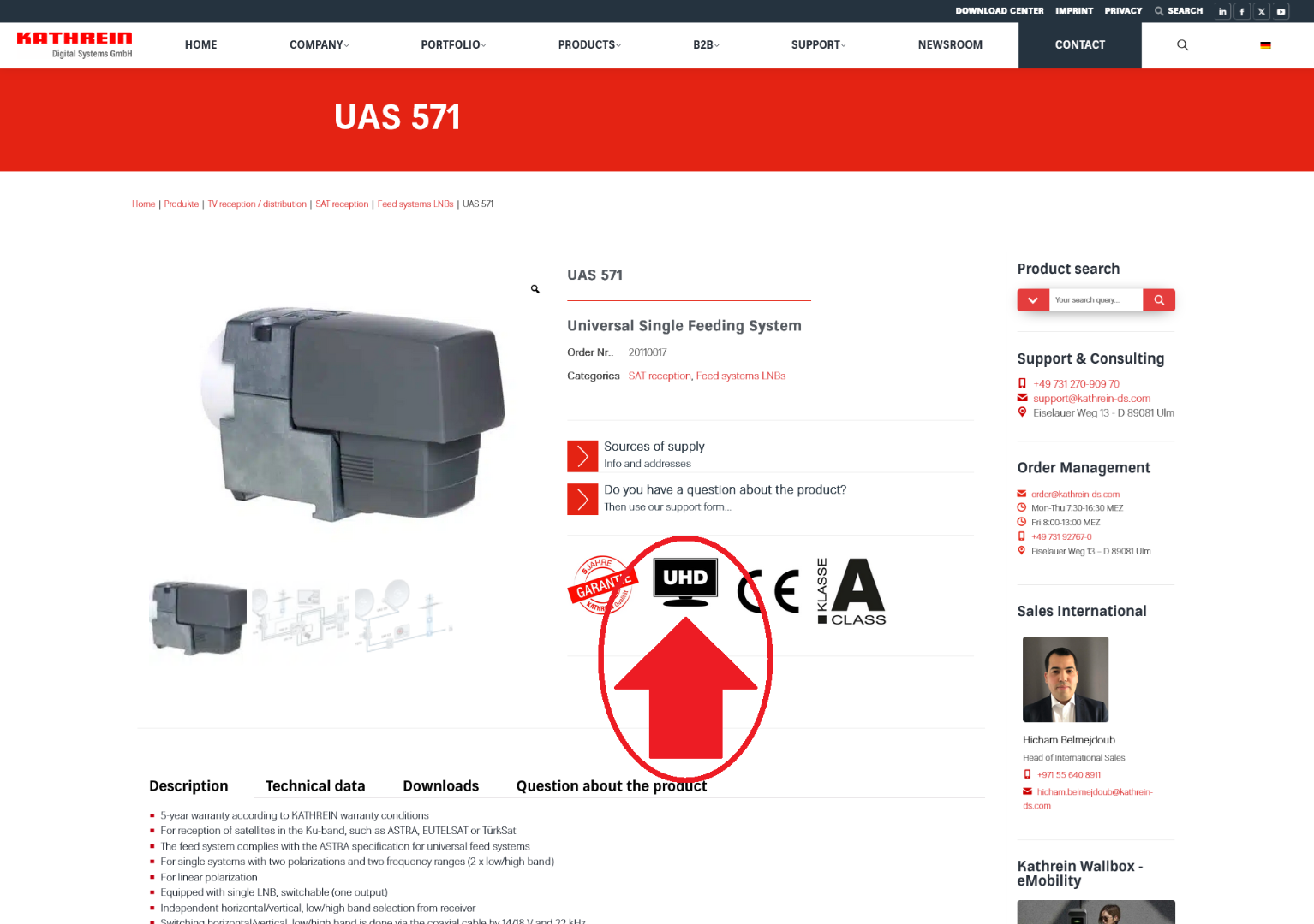

Zeg dat wel @IJzerbout. Dan heb jij zeker wel flink wat lades vol met van die “geweldige” Kathrein-lnb’s waar in de brochure staat aangegeven dat ze voor UHD geschikt zijn.
Daar heb je inderdaad een punt.
Maar omdat die Kathrein LNC‘s tevens een „Klasse A“ label hebben, heb ik een oogje dichtgeknepen.
Ik weet niet wat het betekent maar het moet heel belangrijk zijn.
