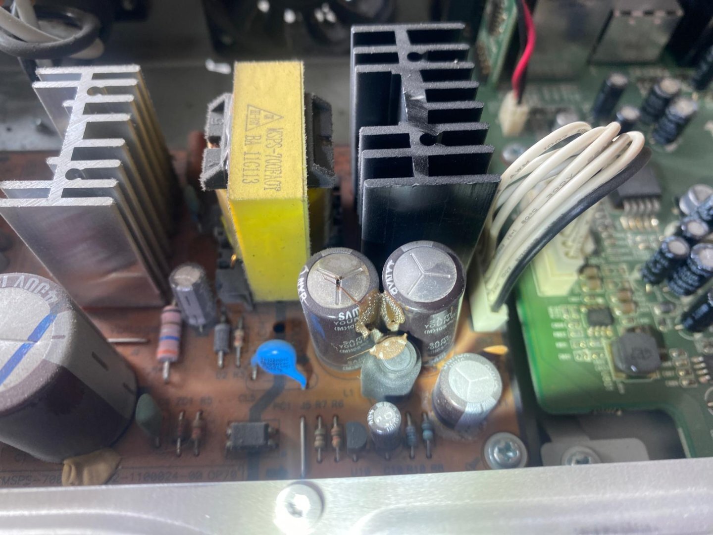

satvet Geplaatst: 28 oktober 2025 Auteur Geplaatst: 28 oktober 2025 (aangepast) Een echt bolle condensator zie ik niet maar dit clustertje ziet er wel ietwat verdacht uit: Extra belicht met een zaklampje, vandaar de schaduwen. 28 oktober 2025 aangepast door satvet

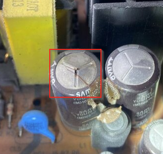

Frans B Geplaatst: 28 oktober 2025 Geplaatst: 28 oktober 2025 Zoals te zien is, zijn beide condensatoren zeker stuk. Maar je kan beter alle condensatoren in de voeding vervangen. Daarna verder kijken hoe die weer werkt. System Administrator (niet van deze site)

Mojo Geplaatst: 28 oktober 2025 Geplaatst: 28 oktober 2025 18 minuten geleden, satvet zei: Een echt bolle condensator zie ik niet Ik absoluut wel 🙂 In het rode kader staat zeker bol en die ernaast is ook niet fris meer You know when you've been shagged. I like receivers who give me pleasure.

satvet Geplaatst: 28 oktober 2025 Auteur Geplaatst: 28 oktober 2025 Beide laagspanningscondensatoren zijn inderdaad kapot, de hoogspanningscondensator is nog prima maar die schijnt ook zelden kapot te gaan.
bellejt Geplaatst: 28 oktober 2025 Geplaatst: 28 oktober 2025 vervang best de kleintjes ook zoals ik schreef want die begeven het ook vaak en is een kleine meerkost Groetjes,salutations,greetings. 1 x Gibertini 1,10 vast 3 sats + 1 x Triax 88 cm rotor + Triax fixed 5W Vu + Duo4K SE sat tuner 4 X DVB-S2X en 1 x turbo DVB-C + OpenVix + idem dual tuner and vu duo2 fallback tuner Octagon SF8008 4K Openvix (via ethernetconnectie/WIFI fallbacktuner)
