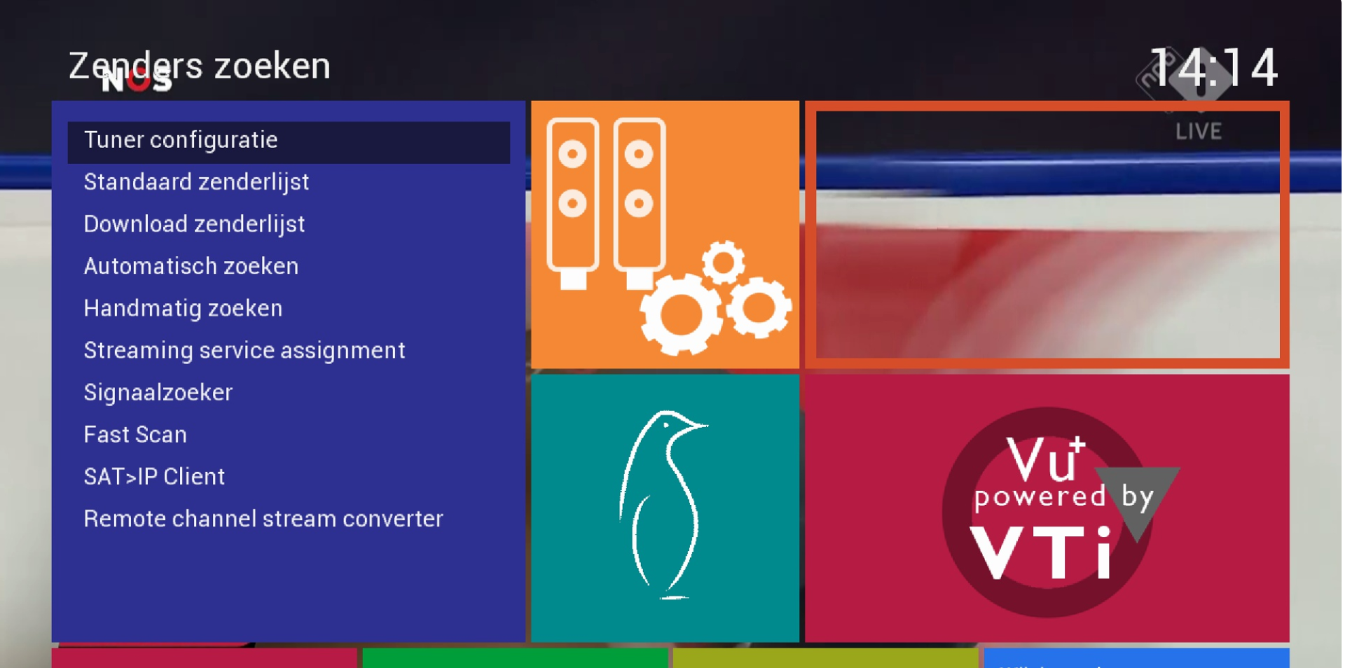

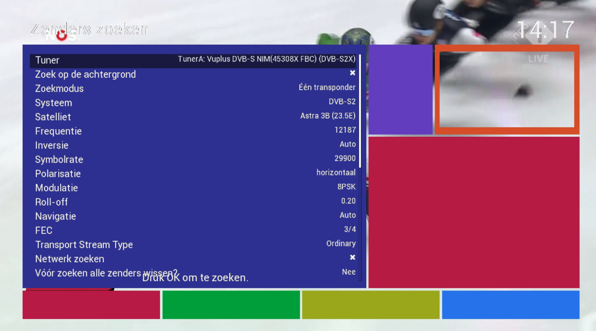

Moderator ceesv Geplaatst: 22 november 2025 Moderator Geplaatst: 22 november 2025 45 minuten geleden, Portuuno zei: Sinds Vu+ Solo 4K VTi 15.0.04 23-20-2025 kan ik geen satellieten, transponders of zenders meer instellen. De optie hiertoe ontbreekt. Helaas geeft de topic starter niet aan op welk punt het schip strandt. Maar er is een heel menu beschikbaar om het gevraagde in te stellen. Om zenders in te scannen is dit menu beschikbaar. Om satellieten of transponders te scannen is het onderstaande menu beschikbaar. Gaat niet bestaat niet! 65" 4-K OLED, Vu+ Duo 4K SE BT, Vu+ Solo 4K, Rebox-8500, Rebox-8000, Wavefrontier T-90, Satlook Digital NIT, Megasat HD5 Combo Gebruik je een advertentie blocker? Maak dan een uitzondering voor onze website. Zonder advertentie (inkomsten) kan deze site niet voortbestaan.
Portuuno Geplaatst: 22 november 2025 Auteur Geplaatst: 22 november 2025 Dankje ceesv. Beide afbeeldingen ontbreken helaas in update 23-10-2025. Kan ik ook een oudere versie van een update laden?

Tonskidutch Geplaatst: 22 november 2025 Geplaatst: 22 november 2025 5 minuten geleden, Portuuno zei: 13-10-2025 ontbreekt echter. ik zeg niet dat die ontbreekt, maar dat de laatste gepubliceerde image (van de website vuplus-support) een van 13-10-2025 is. Mocht je niet meer weten hoe je menu werkt inzake de tuner configuratie of het zenders zoeken, dat kan gebeuren na lange tijd niet meer het te hebben gehandhaafd. Ceesv zijn afbeeldingen zijn met de AtileHD skin gemaakt Om daar te geraken (met een andere skin ) ga je via menu / instellingen / zenders scannen / tuner configuratie maar ik heb nog geen antwoord gelezen inzake mijn eerder geplaatste reactie Medication Olivier Libaux, Katharine Whalen
