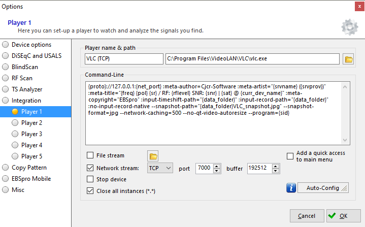

scannie Geplaatst: 29 november 2025 Auteur Geplaatst: 29 november 2025 Kabel had ik ook al vervangen. Maar probleem lijkt opgelost te zijn. Ik had de voeding vervangen door een andere 2A versie. Met hetzelfde resultaat. Nu een 4.1A versie aangesloten, van een oude Synology NAS en het lijkt te werken. Twee vragen: Ik wil de stream afspelen met VLC ivm 4:2:2 streams. EBS ingesteld via options > auto config > VLC TCP of VLC UDP. VLC start wel, maar geen beeld. moet ik nog iets in VLC instellen? Zijn er veel feeds in S2X? Die optie mis ik met de TBS 5927.

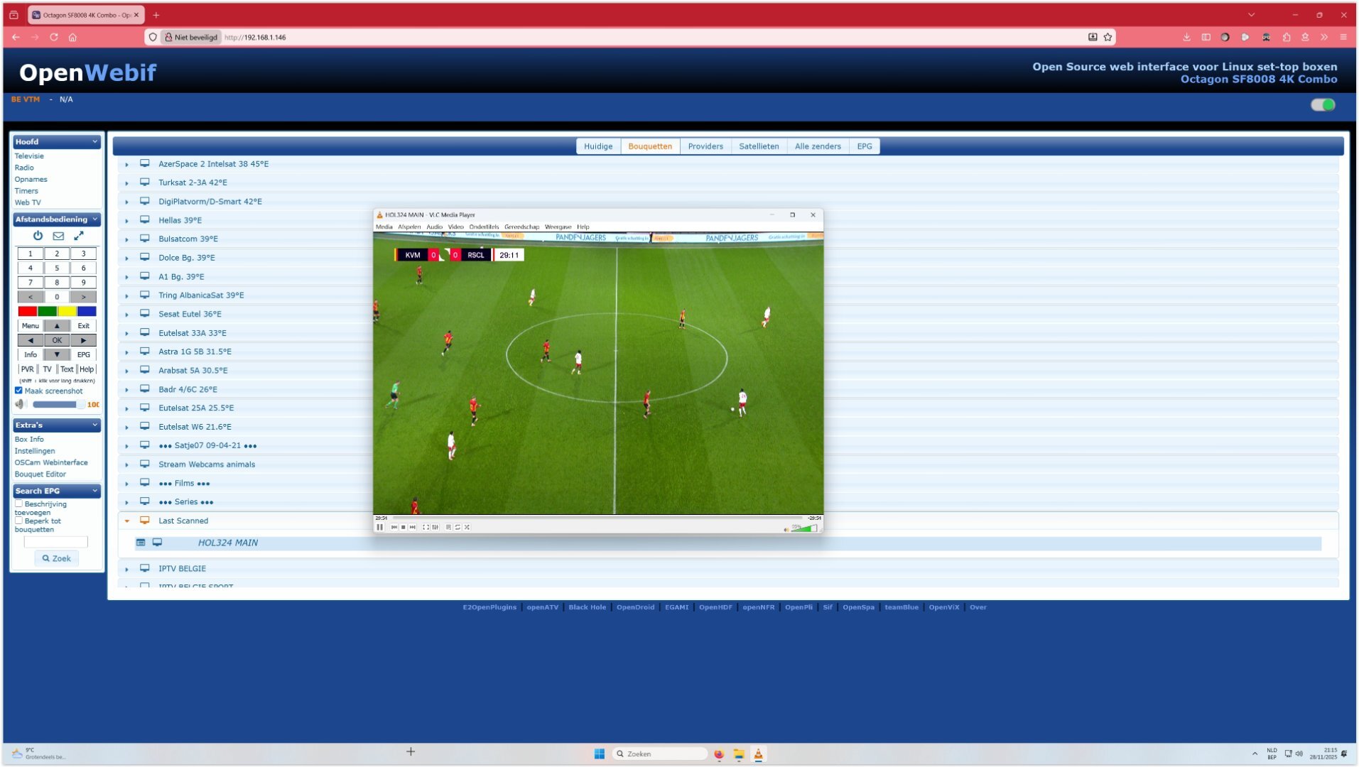

Crazy Sat Geplaatst: 30 november 2025 Geplaatst: 30 november 2025 Quote Zijn er veel feeds in S2X? Die optie mis ik met de TBS 5927 TBS 5927 ontvangt geen S2X . Voor de feeds in S2X gebruik ik de goedkopereTBS 5930 ( +/- 90 euro ) , maar deze werkt dan wel niet met EBS Pro. Het best is om de feed te ontvangen op een enigma2 (S2X) ontvanger ( bvb. Edision OS mio 4K, Octagon SF8008 ... ) en die dan via OpenWebif op de PC te openen met VLC. 1 feedhunting , a crazy hobby ! Edison OS mio 4K UHD + Octagon SF8008 4K UHD + Dr.HD F15 + Edison OS mini + Technomate TM-5402 HD M3 CI , Moteck SG2100 + Deltastar 90 cm + Invacom C120 QDF-031 Quad lnb + SkyStar HD2,TBS5927 , en TT-budget S2-1600 kaart. Channel Master 180 cm schotel + ESX241 lnb voor C-band. DVB-T2 via Oostvleteren,Egem,Mont des Cats,Bouvigny en Doornik.

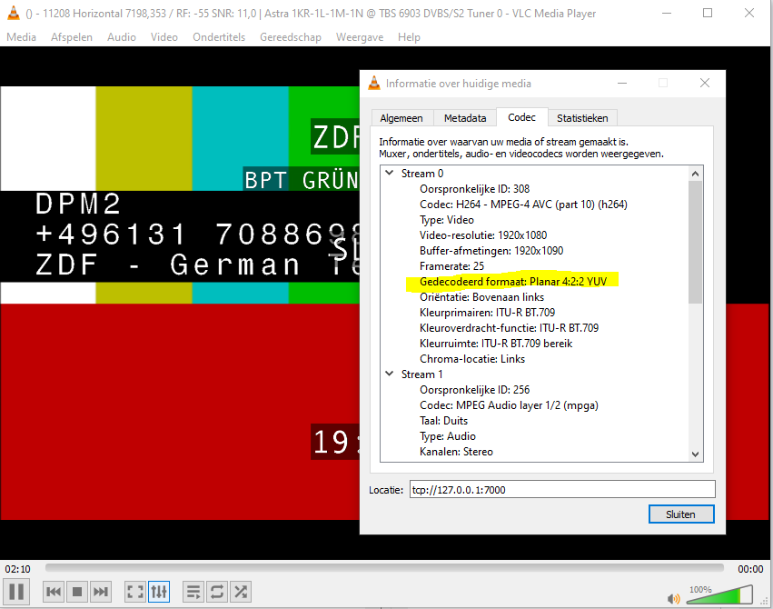

Zilverhippie Geplaatst: 30 november 2025 Geplaatst: 30 november 2025 Op 29-11-2025 om 01:40, DeepThought zei: Waar heb je dat gelezen? Die kaart werkt goed volgens mijn ervaring. Op Satellites Community: https://www.satellitescommunity.de/forum/index.php?board/19-pc-tuner-cards/ Ook op https://sourceforge.net/p/crazyscan/discussion/ kun je veel ervaringen vinden die je kunnen helpen bij de keuze van een nieuwe kaart. Aanbevolen leesvoer voor iedereen met plannen voor de aankoop van een PC-kaart voor satellietontvangst. 19 uren geleden, scannie zei: Ik wil de stream afspelen met VLC ivm 4:2:2 streams. EBS ingesteld via options > auto config > VLC TCP of VLC UDP. VLC start wel, maar geen beeld. moet ik nog iets in VLC instellen? In EBS Pro heb ik het volgende staan: Als ik dubbelklik op een gevonden signaal in EBS Pro, dan opent VLC en speelt de stream. Als VLC bij jou opent, maar het beeld toch zwart blijft bij een 4:2:2 signaal, dan is het signaal waarschijnlijk gecodeerd. Op 19.2° Oost zie ik momenteel een open feed met 4:2:2 datacompressie op 11208 MHz H . 7 uren geleden, scannie zei: Hoe is de verhouding? Is dit veel gebruikt voor feeds? Wat bedoel je precies?
