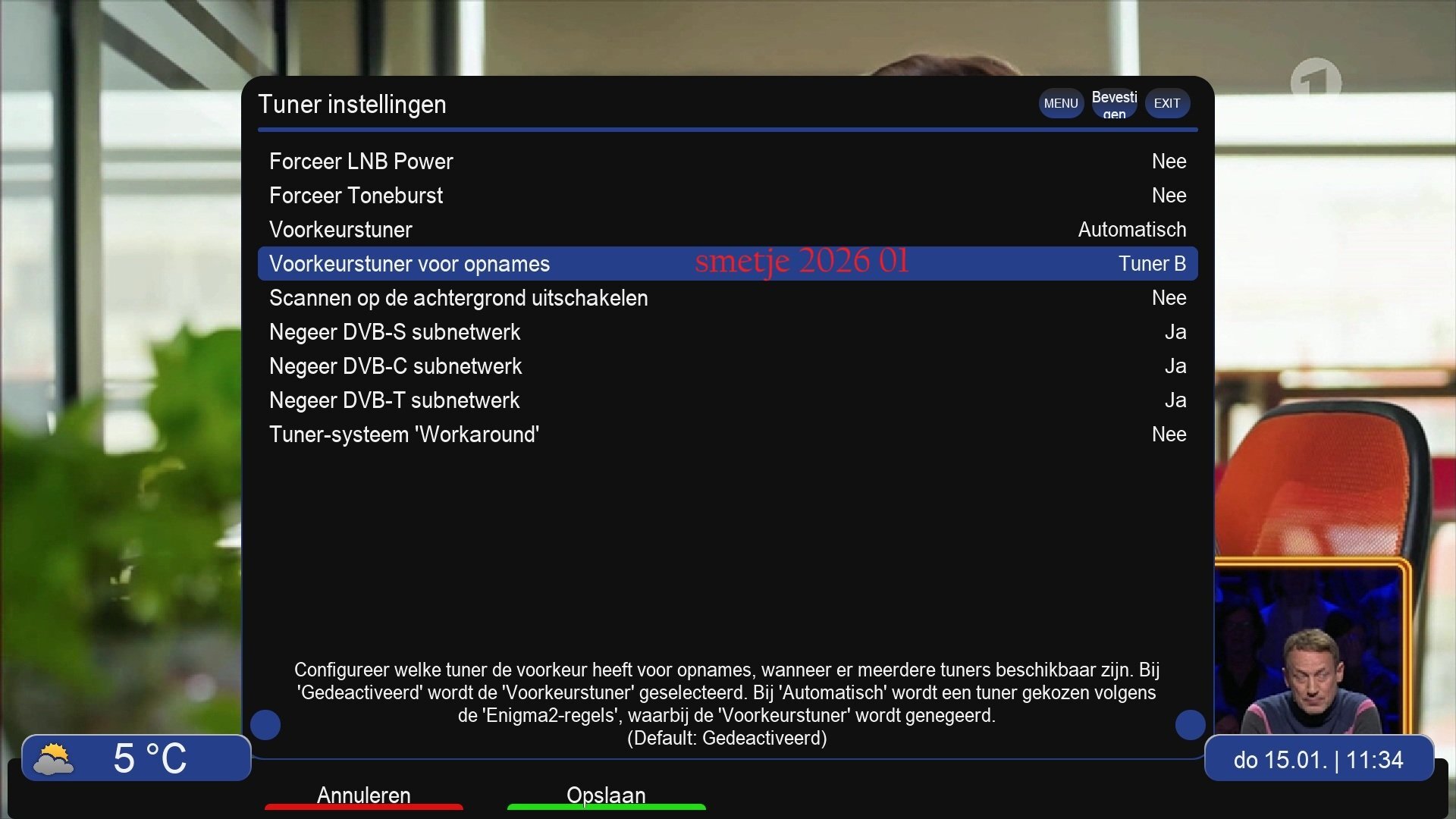

hoe heb je de ontvanger ingesteld voor opname.. ook heel belangrijk
Ik kan de menu-optie voor voorkeurtuner niet meer meteen vinden, maar blijkt dat het in mijn geval tuner J is (de andere is I, lagere letters zijn voor kabel).

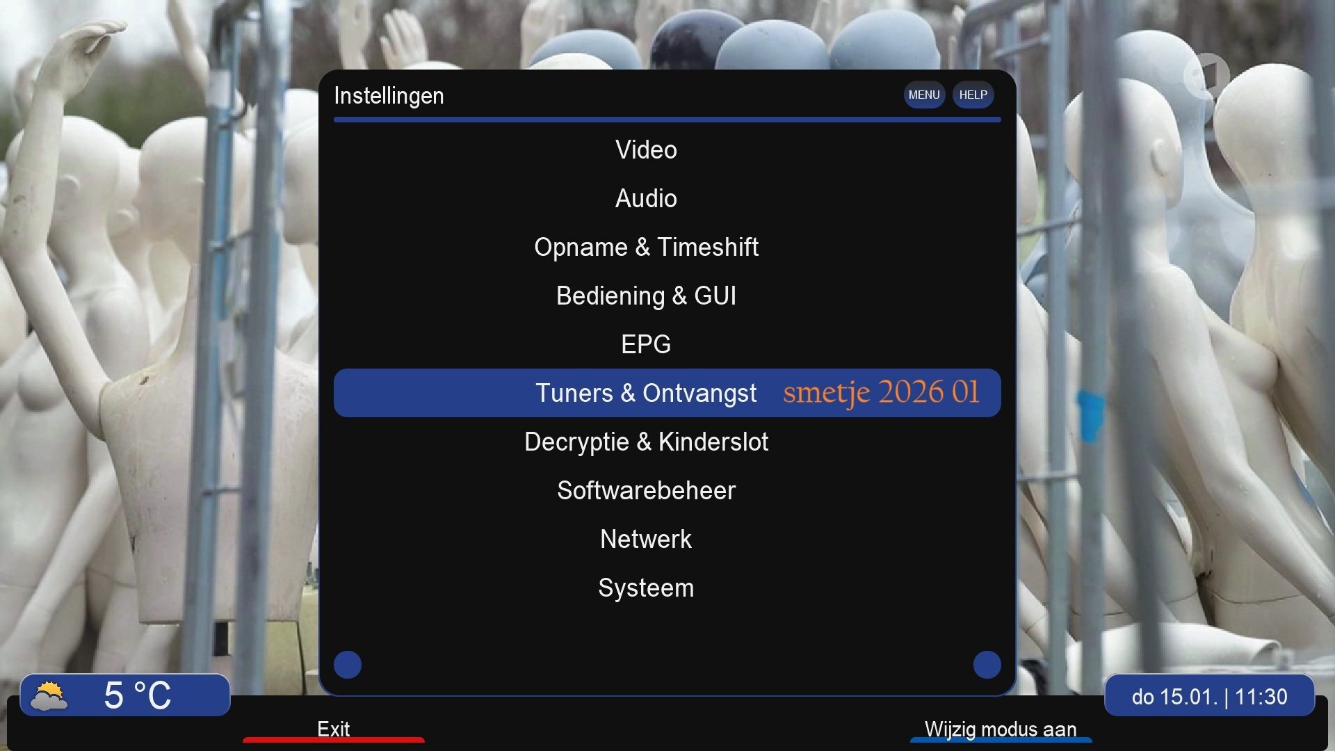

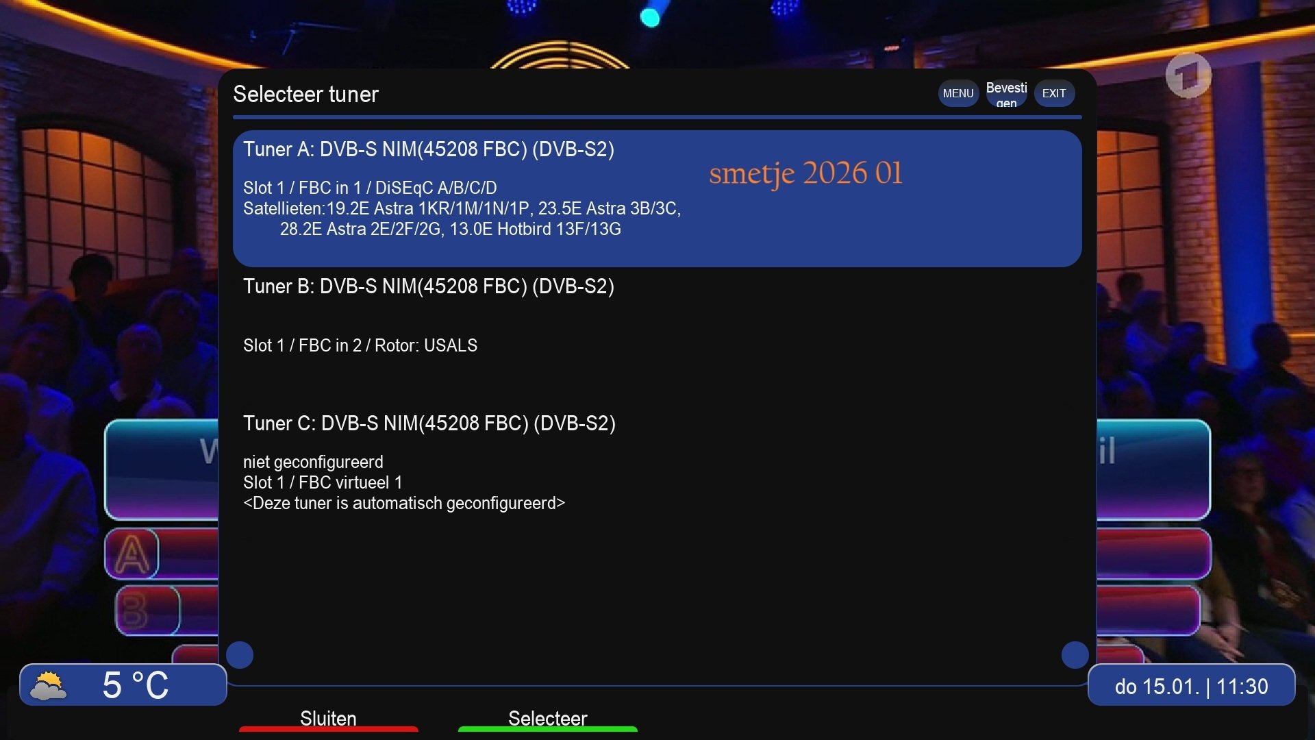

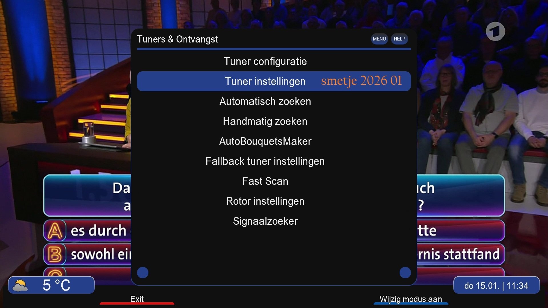

stel de tuners natuurlijk op jouw lnb in .. Tuner A en Tuner B.... die andere gewoon op automaat
en kijk welke je voor opname gebruikt
hier heb ik het zo
