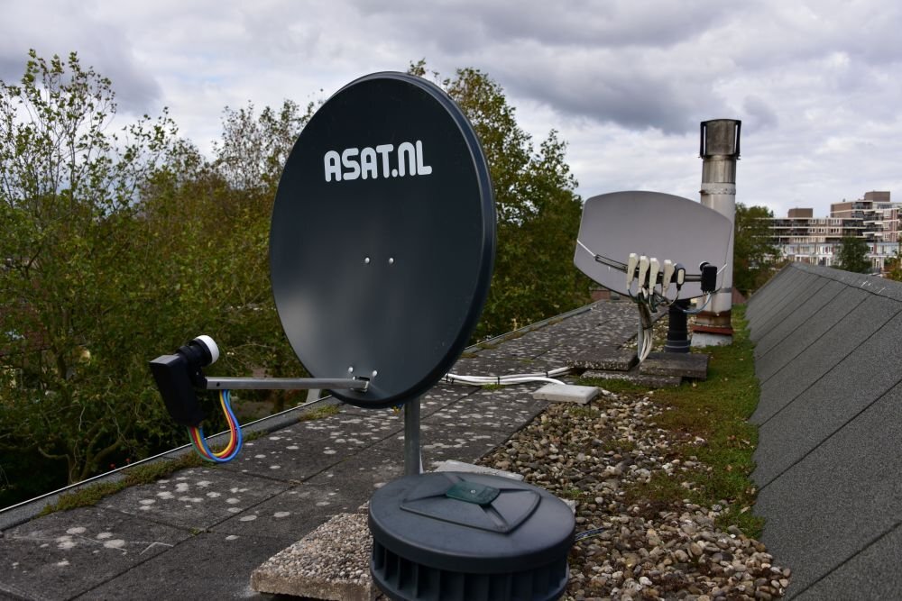

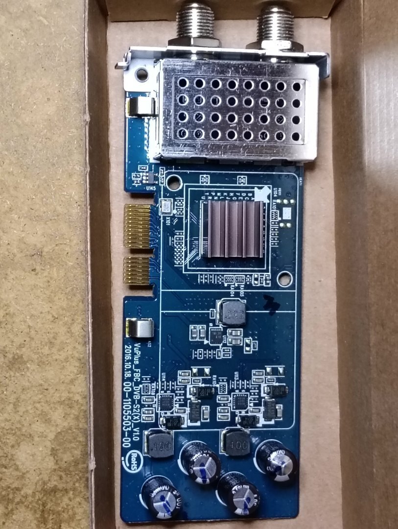

MaartenM Geplaatst: 29 januari Auteur Geplaatst: 29 januari (aangepast) Allereerst: ik heb de Ultimo en de Duo opengemaakt. In de Ultimo zit een S2(X) tuner, in de Duo en S2X. Net even anders. Ik heb beide tuners omgewisseld. De Duo kan nu geen multistreams meer aan, de Ultimo met de S2X nu wel. En die doet het meteen ook zoals het moet. Nu kan ik op de Ultimo met de S2X tuner normaal alle streams binnenhalen, ook die met PLS code 50416. Met de juiste tuner in de Duo lukte het niet met die code iets binnen te halen. Het Franse blok met de code 121212 lukte op de Duo wel. Dat blijft dus vreemd. Satellites.xml heb ik ook aangepast, verwisseld enz. Ik had een nieuw 5W-gedeelte ontvangen en dat heb ik in het xml-bestand geplakt (vervangen). Opnieuw opgestart enz, maar dat haalde dus ook niets uit. Ik kan 5W op twee manieren binnenhalen. Met een aparte schotel met 1 lnb, en op een ovale schotel waar de lnb voor 5W helemaal aan de zijkant zit. De sterkte van de signalen verschilt weinig, maar de ovale schotel ziet 5W net langs een boomtop, zodat harde wind eventueel zou kunnen storen. De aparte schotel heeft een vrijer zicht. De schotel voor 5W staat hier op de voorgrond. Alle parameters zijn ingesteld, de schotel is met sun outing afgesteld. Voor, tijdens, na. In de toekomst kan ik eens gaan experimenteren met een nieuw S2X tuner in de Duo, al is de Ultimo mijn hoofdontvanger. Maar ik zou de Duo dan eens via de andere schotel kunnen laten werken. Dit i.v.m. de opmerkingen van ceesv. Ik woon trouwens in Haarlem. Weet iemand een tweedehands FBC kaart S2X voor de Duo te koop 😉 ? Dan blijft voor mij de vraag: waarom zijn de multistreams vrij te ontvangen? Of is dat tijdelijk? Koffiedikkijken? Iedereen in elk geval bedankt voor het meedenken. 29 januari aangepast door MaartenM Aanvulling

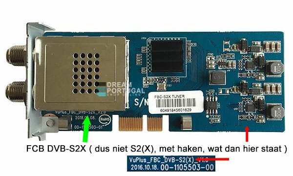

MaartenM Geplaatst: 30 januari Auteur Geplaatst: 30 januari Nog even een opmerking voor wie de smaak te pakken heeft gekregen en een FCB DVB-S2X kaart voor zijn Vu+ Ultimo 4k, dan wel Duo 4k e.a. wil kopen: kijk goed uit of het wel een S2X is en niet een S2(X) (met haken), want die laatste kan geen multistreams aan. Op internet staan talloze van deze tunerkaarten onder de naam S2X aangeboden, maar wanneer je de foto's bekijkt, is het duidelijk dat het om de S2(X) gaat. In de beschrijvingen worden de aanduidingen soms door elkaar gebruikt. Wanneer de foto een beetje duidelijk is, is het meteen te herkennen, zie onderstaande foto:
bellejt Geplaatst: 30 januari Geplaatst: 30 januari de v2 versie dus Groetjes,salutations,greetings. 1 x Gibertini 1,10 vast 3 sats + 1 x Triax 88 cm rotor + Triax fixed 5W Vu + Duo4K SE sat tuner 4 X DVB-S2X en 1 x turbo DVB-C + OpenVix + idem dual tuner and vu duo2 fallback tuner Octagon SF8008 4K Openvix (via ethernetconnectie/WIFI fallbacktuner)
Tonskidutch Geplaatst: 30 januari Geplaatst: 30 januari (aangepast) inderdaad, die s2(x) of s2x is het verschil tussen de versies hier ook nog even voor de duidelijkheid, met koelribben op de chip en kleiner demodulator gedeelte is de v 1.0 p.s. je kan ook gelijk vragen naar de datum op de tuner vanaf 2018 is het S2X dus v 2.0 en geschikt voor multistream ontvangst in de Vu+ je vergeet snel dat het hier al over de norm en modulatie gegaan is. daarom nog even de link. https://www.lyngsat.com/Eutelsat-5-West-B.html 30 januari aangepast door Tonskidutch A Rian Night In Soho Bruce Springsteen
MaartenM Geplaatst: 30 januari Auteur Geplaatst: 30 januari Inderdaad, maar bij de beschrijving staat dat er vaak niet bij. 1
MaartenM Geplaatst: 30 januari Auteur Geplaatst: 30 januari Daarom begon ik mijn verhaal ook met 'voor wie de smaak te pakken heeft gekregen'. De smaak van multistreams dus. Anders is er inderdaad geen verschil. Wat de verschillen van de bouw betreft, kijk ik liever naar de modelaanduiding. Ik kom wel vaker printen tegen die er verschillend uitzien, maar toch gelijk zijn. Vooral in de modelbouw. Modernere versies, zonder dat verder aan te geven. Soms ook omdat de oorspronkelijke elektronica-onderdelen niet meer leverbaar zijn, of met grotere geheugens, zonder er iets over te zeggen.
