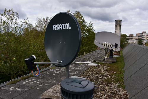

Ergens in het begin van dit draadje had ik het over een probleem met het binnenhalen van de multistreams op mijn Vu+ Duo 4k. Sommige streams kwamen binnen, ander werden niet gezien.
Toen ik de S2X tuner naar mijn Ultimo 4k verhuisde, ging het daarmee wel goed. Reden: de Duo zat op een andere schotel met LNB dan de Ultimo. De Ultimo zit voor 5W op de grote schotel met 1 LNB voorop de foto, de Duo op een LNB helemaal op de zijkant van de Cahors schotel, achteraan op de foto, uiterst rechts op de beugel.
Nu heb ik een tweede S2X erbij, die nu in de Duo zit. Dat werkt goed. Na enig experimenteren is een verschil te zien tussen de signalen van de twee schotels, tussen de 1 en 1,2 dB. De grote schotel vooraan geeft uiteraard het meeste signaal.
Maar dat is niet alles, er is ook een groot verschil te zien tussen de twee gebruikte PLS codes. Code 121212 geeft ongeveer 2,8 dB meer signaal dan code 50416. Een flink verschil dus.
Nu is duidelijk waarom de Duo in eerste instante alleen de multistreams van code 121212 gaf. Code 50416 geeft een te zwak signaal voor de LNB aan de rand van de Cahors, dus die multistreams kwamen niet goed binnen, zoals ergens eerder in dit draadje al werd opgemerkt.
Als van de zwakkere code 50416 ook nog eens 1,2 dB afgaat door een zwakker signaal van de LNB, gaat het dus mis.
De normale, gecodeerde signalen van Fransat gaven geen probleem met een iets zwakker signaal van 1,2 dB, vooral ook omdat daar niet zulke extreme verschillen zijn tussen de signaalsterkte van de verschillende transponders..
Welke LNBs het precies zijn, weet ik niet meer, maar ik kocht in elk geval niet de allergoedkoopste types. Beide LNBs zijn gevoelige types.

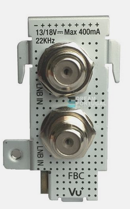

Alleen met de DVB-S2X, versie 2.0 dus! En bij voldoende signaal, ja.
Niet met de DVB-S2(X)! Die (X), tussen haakjes, staat er voor niets. Bovendien is dit een versie 1.0.
Zie mijn foto. Ook is op de DVB-S2X het metalen tunnerblokje groter. Op de foto van Tonskidutch is het tunerblokje (versie 1.0) duidelijk kleiner.
P.S. Ook de aanbieders van deze tuners halen de versies vaak door elkaar. In de beschrijvingen worden S2 (al of niet met (X) erachter) en S2X vaak door elkaar gebruikt. Bovendien zijn de foto's van de aanbieders meestal van de oude S2(X), terwijl ze zeggen een S2X aan te bieden. Als je zeker wilt zijn de juiste tuner te kopen, neem dan vooraf contact op met de verkoper. Bij degene van wie ik mijn S2X heb gekocht, stond ook een foto van de S2(X). Na contact zei hij dat het om de S2X ging, die ik dan ook heb ontvangen.

We kunnen dus stellen
FBC DVB-S2(X) is V1.0 kan geen Multistream ontvangen.
FBC DVB-S2X is V2.0 en kan wel Multistream ontvangen.
ter verduidelijking:
V1.0 slotplaat en tuner                           V2.0 Slotplaat en tuner
image.png.e90273a332956701c621c27d2c5dba50.png       image.png.7e666840f94379f38b8fa615c93c0f71.pngimage.png.4c62afe2018c24f7c81ea625f283040e.png
