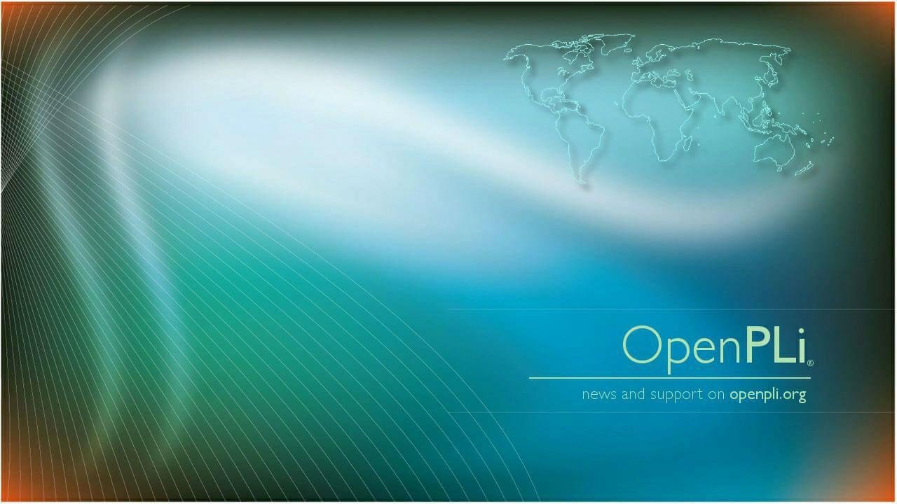

smetje limb.BE Geplaatst: 29 april Geplaatst: 29 april Op 28-4-2026 om 13:06, molentjes zei: Was even weg. Ik heb OpenPli 3.0 kernel 3.1.1 uit 2013. Een NAS is me te ingewikkeld denk ik, net als een Linux bootup. Ik heb daarvoor de hulp van anderen nodig. Ik wilde allereerst graag weten of die lange tijd te verklaren was, dank voor de antwoorden. Misschien kan ik nog even geduld uitoefenen als ik Tonskidutch goed interpreteer. Jammer dat de Ultimo geen voortgang laat zien. dus nog met deze opstart scherm ja dan word het toch tijd voor wat jongere software op je ontvanger te plaatsen Het flashen van een Vu+ Ultimo met OpenPLi doe je door een FAT32-geformatteerde USB-stick met de juiste bestanden ('vuplus' map) in de ontvanger te steken en deze opnieuw op te starten. De installatie start automatisch. Zorg ervoor dat de mapstructuur vuplus/ultimo is en het flashen klaar is (logo knippert/schermmelding) voordat je de stick verwijdert. +1 Stappenplan Vu+ Ultimo OpenPLi flashen: OpenPLi Image Downloaden: Download de nieuwste OpenPLi image voor de Vu+ Ultimo van de officiële OpenPLi website. USB-stick Voorbereiden: Formatteer een USB-stick naar FAT32. Pak het gedownloade bestand uit. Zet de map vuplus (met daarin de map ultimo) direct op de USB-stick. Flashen: Schakel de Vu+ Ultimo uit met de schakelaar aan de achterkant. Verwijder andere USB-apparaten. Steek de USB-stick in een USB-poort (bij voorkeur achterkant). Zet de ontvanger aan. Het witte VU+ logo zal knipperen of er verschijnt een melding op het display dat het flashen is gestart. Afronden: Wanneer het knipperen stopt of de ontvanger vraagt om de stick te verwijderen/opnieuw op te starten, haal je de USB-stick eruit en herstart je de box. OpenPLi Belangrijk: Onderbreek het flashen nooit en zorg voor een stabiele stroomvoorziening. Gebruik voor de beste resultaten een schone, fat32 geformatteerde usb-stick. openpli vu+ ultimo 1 Db. 900UHD 2X. 4x twin lnb 1x bosat 1.50m .Dreambox 7020hd v2 . Dreambox 800 Db 8000 1x. Db 800se Db 2X 500HD Sab unix triple 2x. Xsarius Galaxy 4K. Gigablue trio. Gigablue Quad Plus. Zgemma H7 Cabel en Sat Samsung UE65MU7070 4K Ultra HD Smart LED Samsung UE46F6650SSXXN led 1x LG 60"lb 870v
