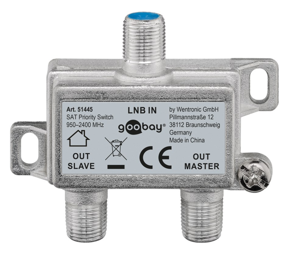

Moderator Oplossing ceesv Geplaatst: 2 uren geleden Moderator Oplossing Geplaatst: 2 uren geleden Wat jij aangesloten hebt gaat niet werken. Je kan je schotel maar op 1 ontvanger tegelijk aansluiten. Je tv zal op standby of een belasting vormen of nog steeds lnb spanning aanbieden. Je zal een priority switch moeten gebruiken, waardoor een ontvanger de aansluiting voor de andere ontvanger onderbreekt. Gaat niet bestaat niet! 65" 4-K OLED, Vu+ Duo 4K SE BT, Vu+ Solo 4K, Rebox-8500, Rebox-8000, Wavefrontier T-90, Satlook Digital NIT, Megasat HD5 Combo Gebruik je een advertentie blocker? Maak dan een uitzondering voor onze website. Zonder advertentie (inkomsten) kan deze site niet voortbestaan.
