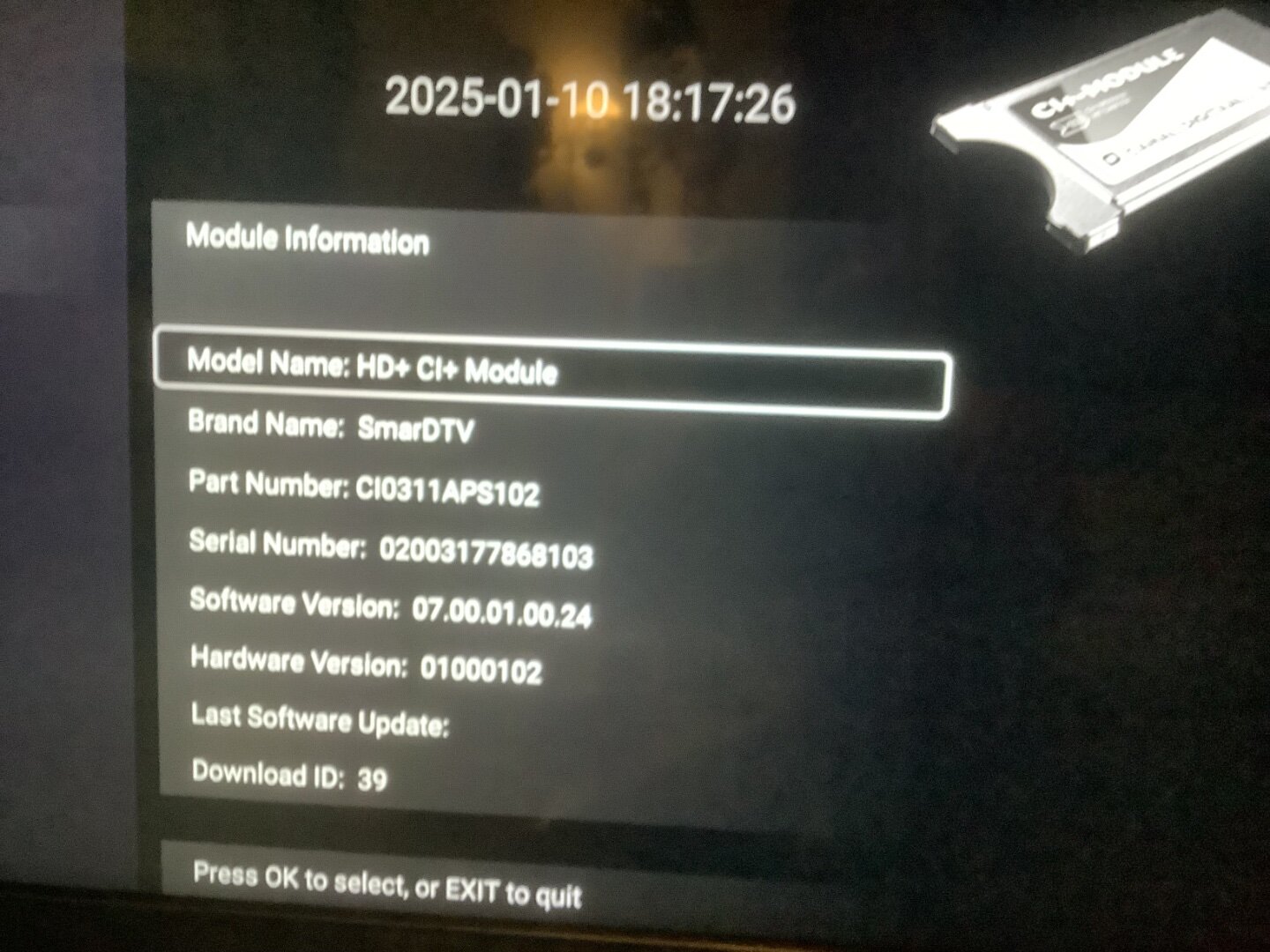

Met dat bestand kan VTI helemaal niets aanvangen! VTI herkende de module bij mij standaard (toenmalig VTi 14). Inmiddels geen lid meer van Ziggo dus kan het nu niet meer testen. Ook geen idee of Ziggo inmiddels een nieuwere module gebruikt. Ik had de SmarDTV module indertijd… In OpenPli werkte de module ook mét de ciplus bestanden in /etc/ciplus…. Maar zoals gezegd: inmiddels gebaseerd op 4 jaar geleden….
