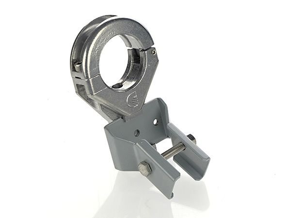

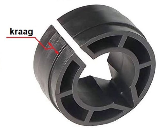

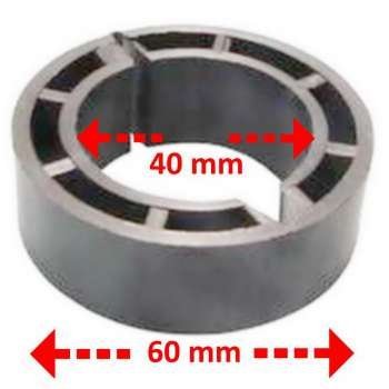

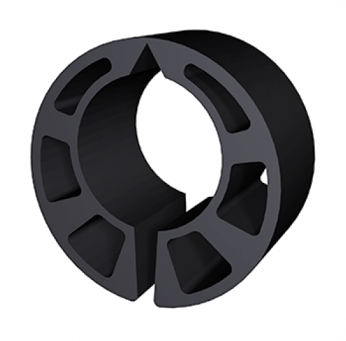

Op je schotel zit een lnb-klem van 40mm. Daarin is een verloopring geplaatst van 40 naar 23mm voor de triple-lnb. Die verloopring haal je er uit. Wideband-lnb's hebben ook een hals van 40mm en die kun je gewoon in de lnb-klem monteren. De meegeleverde Engelse houder heb je niet nodig. Ik zie dat de meeste winkels in Nederland en Duitsland tegenwoordig wideband-lnb's verkopen met een Local Oscillator van 10,41GHz i.[.v. 10,40 GHz, dus je kunt zo'n wideband-lnb ook hier kopen. EU-standaard is 10,40GHz, zie: https://inverto.tv/lnb/213/wideband-40mm-lnb-with-horizontalvertical-ports-lo-1040-ghz-eu -

Ja, op de 2 aansluitingen op de lnb, kun je de huidige 2 coaxkabels aansluiten die je weer aansluit op de 2 aansluitingen van je box. -
