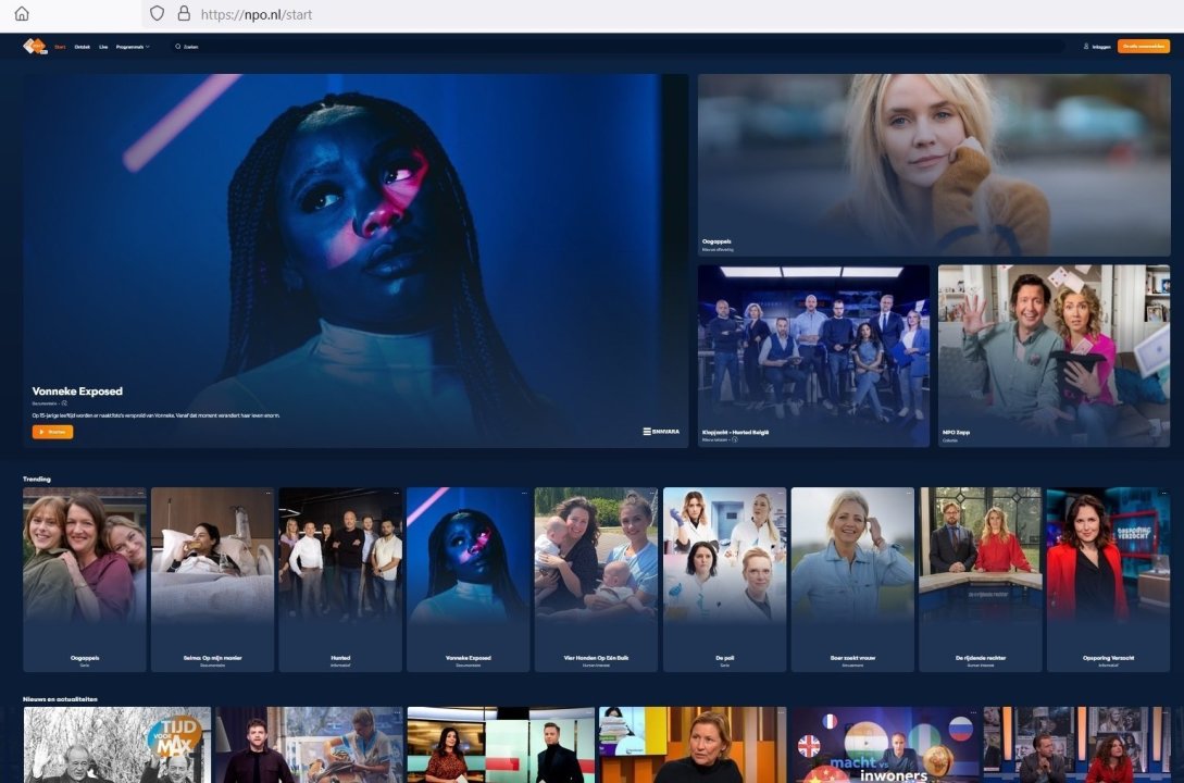

Ik toets gewoon "npo start" in en ik heb de betreffende pagina. Niks geen omwegen of ander gedoe.
