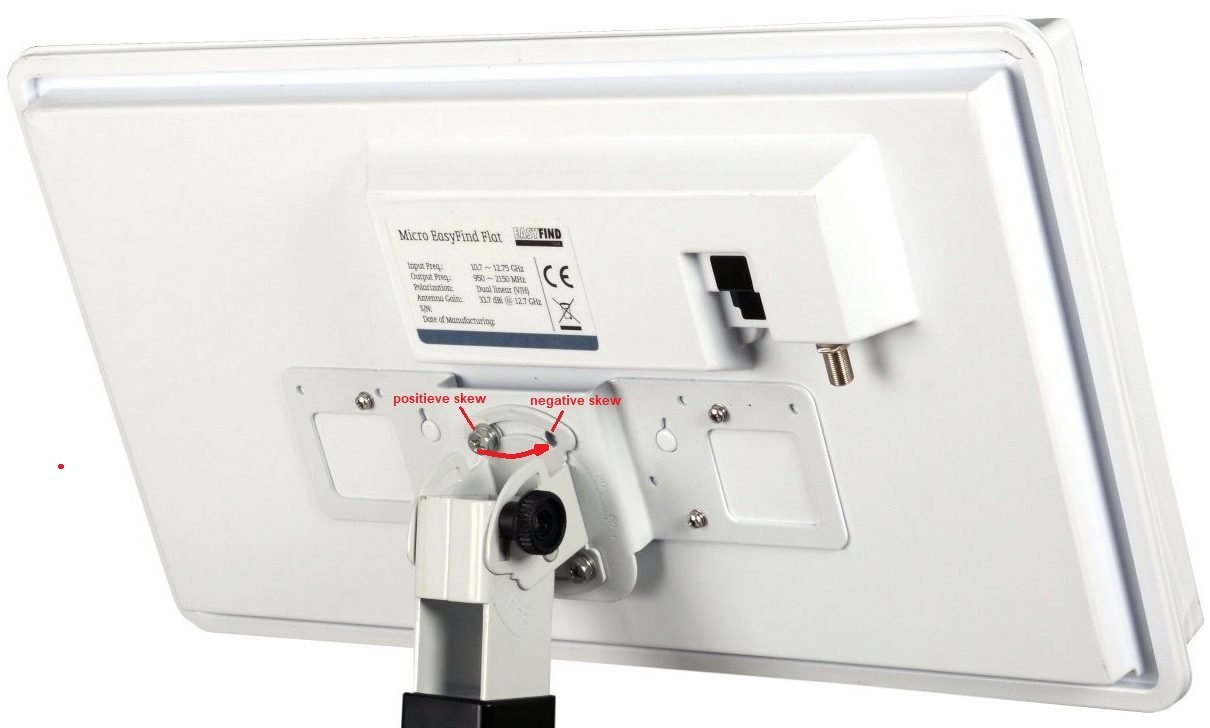

Oh.., zo dichtbij? Dat is precies dezelfde skew. Maar misschien staat de skew wel helemaal verkeerd. Als je achter tegen de lnb aan kijkt, moet hij 3 graden met de wijzers van de klok meegedraaid zijn, dat is dus maar heel weinig. Misschien heb je wel een Oyster met autoskew. Dan zou het altijd goed moeten zijn. -

Ik weet niet waar je je op dit moment bevindt maar mogelijk staat de skew van de lnb op je huidige locatie niet goed meer. In Venlo moet de skew van de lnb voor de Astra 19,2 op -3 graden staan. Nu misschien wel heel anders. -

Het signaal van de Astra 28,2 is op jou locatie net zo sterk als in Engeland en kun je met gemak met een schoteltje van 45cm ontvangen. Dat doe ik zelf ook in Roosendaal. Een beetje skew-afwijking maakt dan weinig uit.

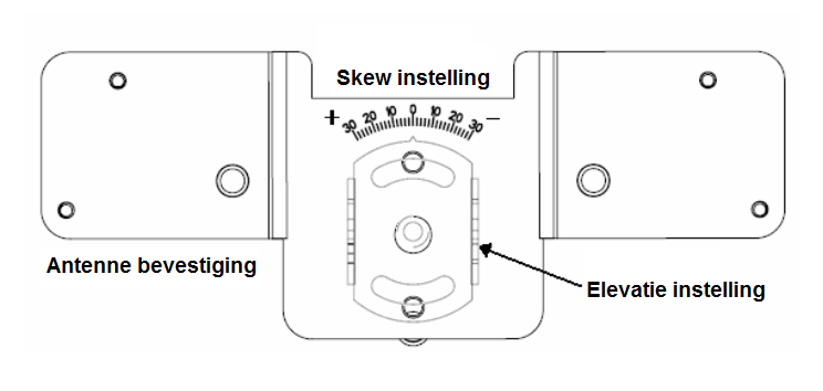

Ohh, kijk eens aan. In het manual (handleiding) kon ik dat niet vinden dat USALS in het menu te selecteren was. Als de Astra satellieten 1-2-3 je belangrijkste satellieten zijn, dan kun je de skew van de lnb bijv. middelen. De meeste Eutelsat satellieten hebben ook een pré-skew van 3,5 graden. Als je de stand van de lnb in de zuid-positie van de schotel op bijv. 4 graden zet, dan is de skew-afwijking van de lnb voor de Astra 1-2-3 maar 3,5 graden, voor de Hotbird maar een halve graad en voor alle overige satellieten 4 graden. Dat zijn afwijkingen waarbij je maar heel weinig tot geen verlies hebt. Dus als de schotel pal naar het zuiden staat, moet de lnb 4 graden tegen de wijzers van de klok ingedraaid zijn als je achter tegen de lnb aan kijkt.
Als ik het goed begrijp heb je een draaibare schotel met een SG-2100A rotor, Als de schotel pal naar het zuiden staat, moet de lnb met de aansluiting recht omlaag staan, dus skew nul. Omdat tijdens het draaien van de schotel, deze ook kantelt, kantelt de lnb mee. Daarom staat de skew van de lnb altijd goed op welke satelliet de schotel ook gericht staat. Uitzondering hierop zijn de satellieten die een pré-skew hebben. Bij de Astra 1, 2 en 3 is dat 7,5 graad. Op deze satellieten staat de lnb dus feitelijk niet goed ingesteld maar helaas kan dat bijna niet anders of je zou de lnb draaibaar moeten maken m.b.v. een klein motortje die deze correctie van 7,5 graad uitvoert. Er zijn maar bitter weinig mensen die zoiets zelf gemaakt hebben. Volgens mij kan de Samsung-tv niet overweg met een draaibare schotel, wel met 4 losse lnb's. Voor een draaibare schotel moet in het menu voor diseqc. 1.2 gekozen worden en die keuze heb je volgens mij niet.
