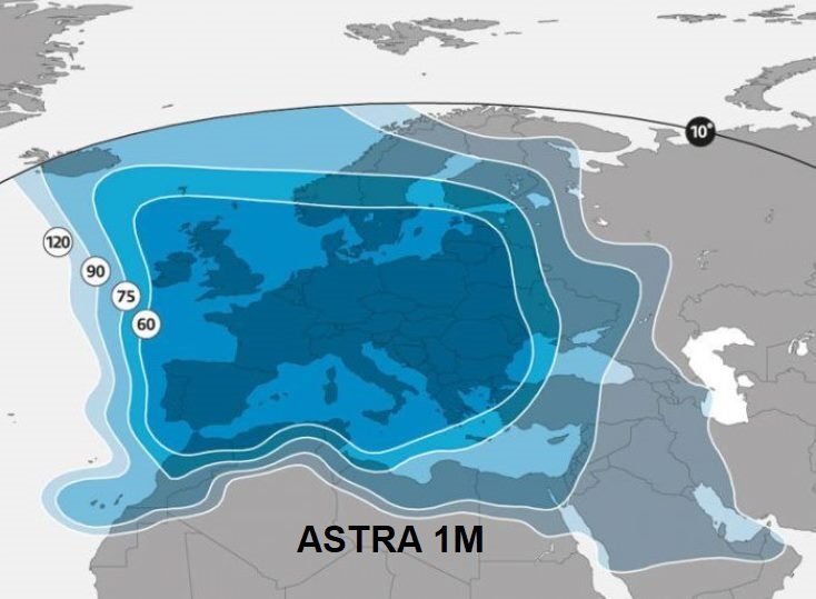

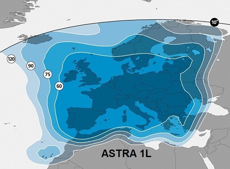

  1. Hier het verschil in footprint. 1M oud, 1L nieuw.

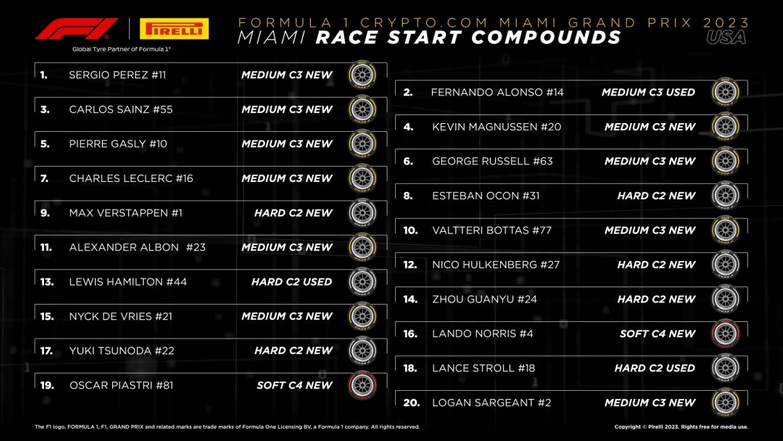

  9. Bandenkeuze bij de start.
  10. Ik heb vandaag een Nederlander gesproken die op twee locaties woont. In La Nucia (iets boven Benidorm) waar hij een Triax 64 met duo-lnb heeft. Deze schotel heeft hij al zeker 15 jaar en heeft daar geen problemen. Zijn tweede locatie is het dorpje El Portus aan zee (iets ten zuiden van Cartagena) en daar heeft hij wel last van blokvorming wat hij nooit eerder heeft gehad. Welke maat schotel hij daar heeft weet hij niet maar zover ik weet niet echt groot. Met alle informatie die ik tot dusver gekregen heb, lijkt het er op dat het toch iets met atmosferische storingen te maken heeft. In het zuiden van Spanje zijn alle temperatuur records dit voorjaar gebroken. In de Costa Calida waar veelal schotels van 80cm worden gebruikt, ondervinden de meeste mensen daarmee problemen. Mensen die schotels van 1 meter gebruiken zoals o.a. de Triax 110 hebben die niet. Dat er geroepen wordt dat het probleem bij de verticale transponders ligt, is niet zo vreemd. Van de 6 transponders die Canal Digitaal gebruikt zijn er 5 verticaal gepolariseerd, slechts 1 horizontaal. Ook de footprint lijkt niet verlegd te zijn. Op de officiële site van Ses-Astra staat de footprint nog steeds afgebeeld zoals hij altijd was. Interferentie met andere satellieten is een mogelijkheid maar als het om 6 transponders gaat waarvan een deel problemen heeft, lijkt het me erg onwaarschijnlijk. Blijft over de extreme weersomstandigheden in Zuid-Spanje. Misschien verdwijnen de problemen weer vanzelf, zo niet, dan zullen de mensen een grotere maat schotel moeten nemen. Tja en dan de vraag waarom je er niet zo veel klachten over hoort. Dat komt denk ik omdat het probleem er langzaam in is geslopen. Heb je nu van de ene op de andere dag problemen, dan begint men snel te klagen maar dat is hier dus niet het geval. Het is net als bij de meeste oude mensen, die hebben ook allerlei klachten en kwaaltjes maar daar hoor je ze (meestal) niet over. Het leven gaat ook door met die klachten en kwaaltjes.
