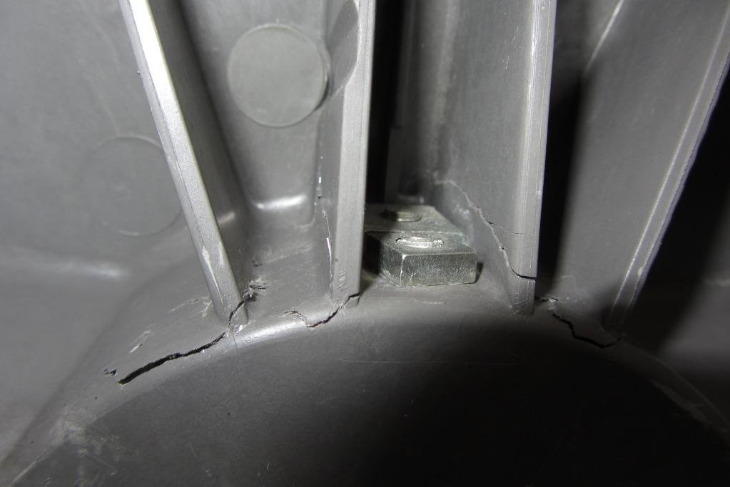

Het ligt er maar aan waar ze de jassen overheen gegooid hebben. Boven over de schotel dat zal nog niet zo veel schade geven maar als ze de jassen over de lnb hebben gegooid of over de lnb-arm, dan zou het zo maar eens kunnen dat de arm van de kunststof schotel afgebroken is, zie bijlage.
Het lijkt me nogal sterk als het bedrijf waar je de schotel e.d. gekocht hebt en laten installeren, nu niet even komt om de schotel even opnieuw uit te richten.

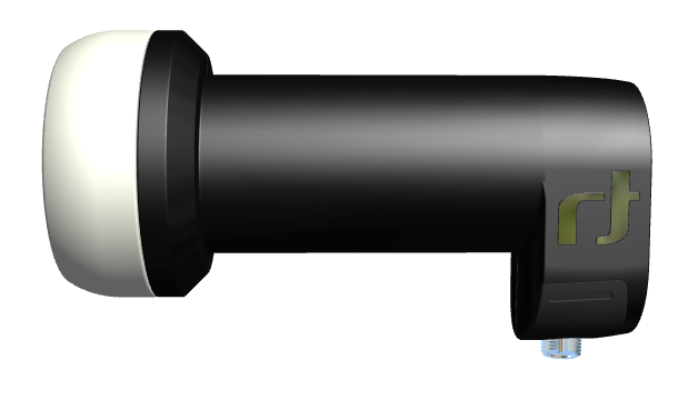

Beste Ann-60 Ik zie dat je een lnb-houder gebruikt die voor de ontvangst van de Astra 19,2 en Hotbird 13 bedoeld is. Dan staan de lnb's 6,2 graden uit elkaar. Deze gebruik je voor de ontvangst van de Astra 28,2. De tweede lnb zal dan wel bedoeld zijn voor de Astra 23,5 want als de ene lnb op de Astra 28,2 gericht staat, dan staat de andere lnb op 28,2-6,2=22 graden en daarmee kun je redelijk de Astra 23,5 ontvangen. Nu hebben smalle lnb's altijd wat last van regen (druppels) en die gebruik je nu net voor de Astra 28,2 waar je veel naar kijkt. Ik zou deze oude ALPS-lnb (de grijze) vervangen door een lnb met een kop van 60mm, dan heb je veel meer regenreserve. De beste lnb die je daar voor kunt nemen is de Inverto Black Ultra, IDLB-SINL40-ULTRA-OPP. Die wordt niet meer gemaakt maar is nog wel hier en daar te koop. Ik zie hem op voorraad staan voor €10,95. Dan is de schotel ook minder gevoelig met uitrichten dan die er nu op zit, maar de schotel goed laten uitrichten is natuurlijk belangrijk.

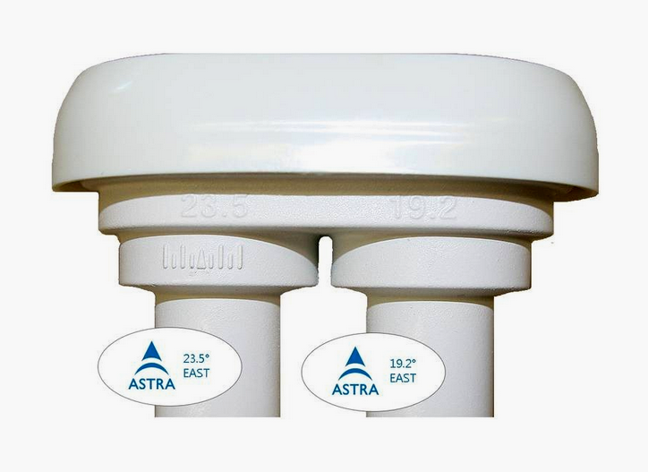

Ja, die kun je gewoon gebruiken. De kop van de Astra 23.5 in de klem en de kop 4 graden schuin zetten (de vrijhangende Astra 19,2 hoger). De elevatie van de schotel moet op 40,8 graden ingesteld worden om de Astra 23,5 te vinden. -

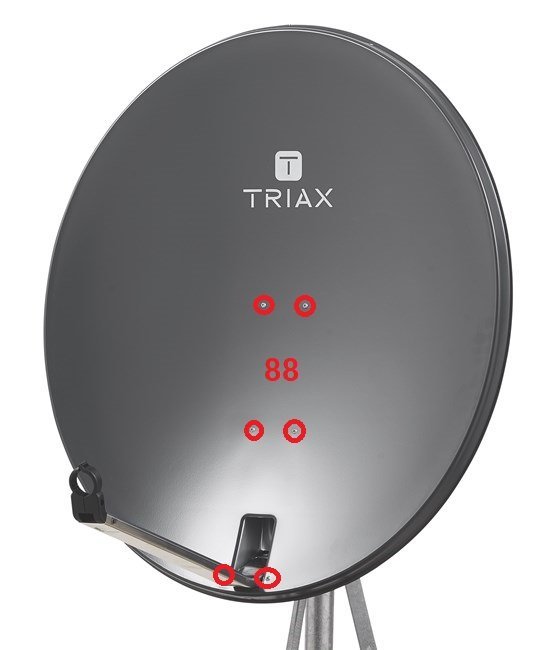

Beste Pety De Astra 2 kun je in Pomorie niet ontvangen. De Astra 2E en 2F al helemaal niet en ook de Astra 2G Europbeam niet met een schotel van 110cm breed, zie https://www.satbeams.com/footprints?beam=7497 Interessante zenders als BBC, ITV, Channel 4 enz. kun je dus wel vergeten want die zitten op de UK-Spotbeam. Dit betekent dus dat het alleen om de ontvangst van de Astra 19,2 en 23,5 gaat. Je schotel lijkt me een Triax 88 (of Triax 100 nieuw model) want die zijn 88x98cm inclusief rand. Of moet het een grotere schotel worden waarmee je wel de Astra 2G Europbeam kunt ontvangen met minder interessante zenders? -
