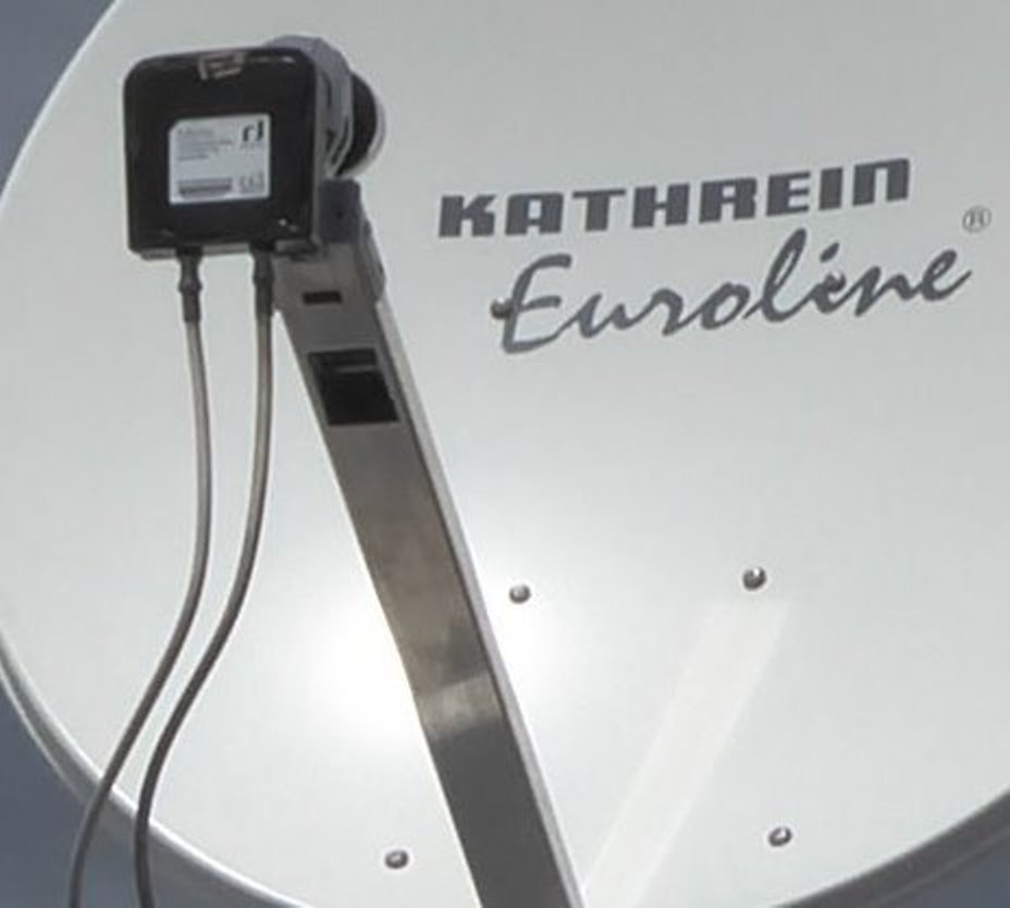

  17. Die Inverto IDLE-TWNS49 ESS is een model dat hier in West-Europa niet gangbaar is. Je hebt daarmee al 1dB winst en ik denk dat als je de Inverto Black Ultra neemt, je er nog 1dB meer uit krijgt. Je gaat niet in op een gescheurde bevestiging van de lnb-arm aan de schotel dus neem ik aan dat dat ook niet aan de orde is. Maak eens een foto vanaf de voorzijde van de 3 lnb's en ook vanaf de achterzijde. In welke regio staat de schotel?
  18. De Visiosat schotel is gemaakt van glasvezelversterkt polyester en daar zitten volgens mij helemaal geen weekmakers in. Het zou ook helemaal tegen de bedoeling in zijn om een schotel van een flexibel materiaal te maken. Die moet namelijk zo star en vormvast mogelijk zijn. Een kapotte bevestiging van de lnb-arm is op bijgevoegde afbeelding te zien.

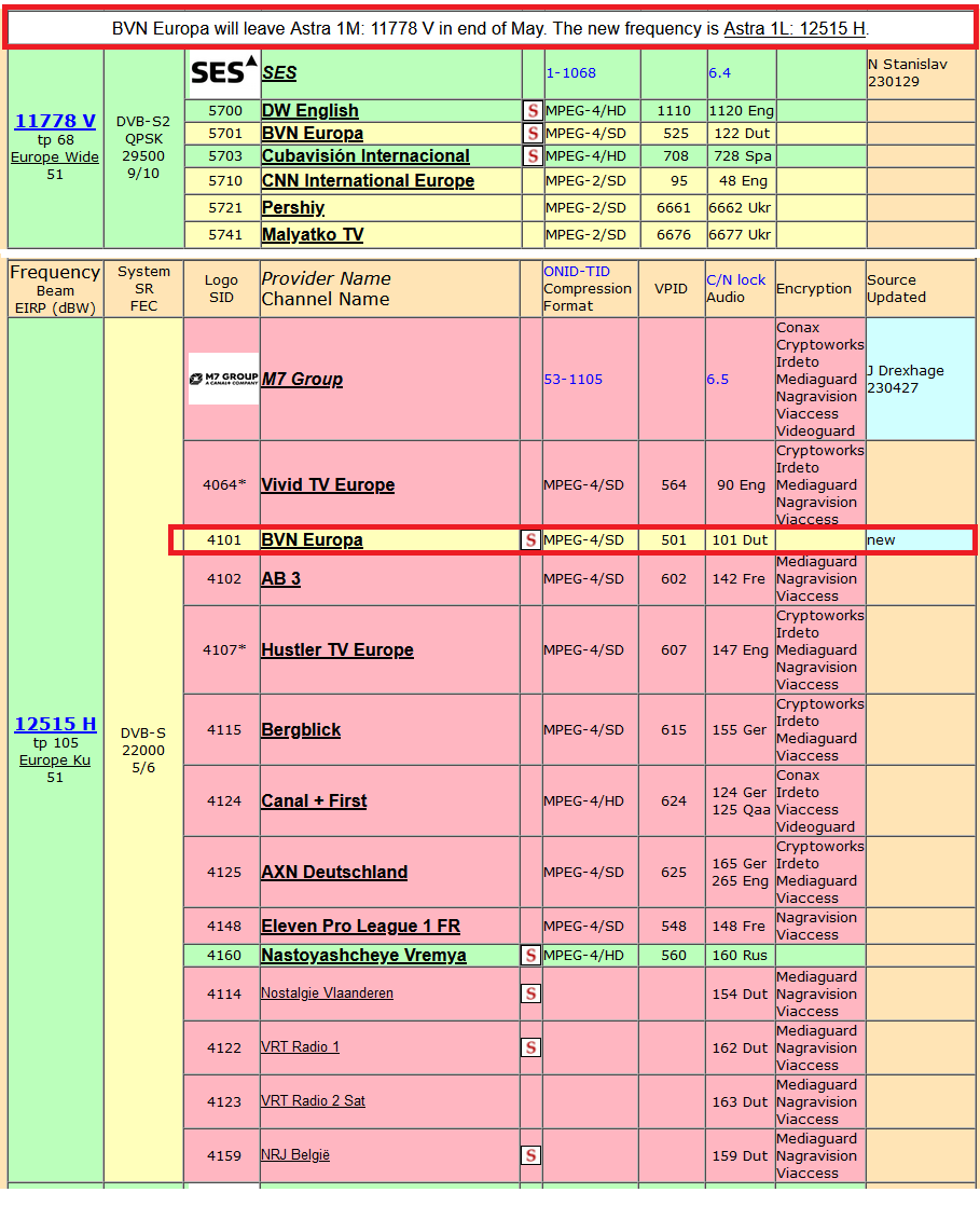

  19. En nu maar hopen dat Canal Digitaal volgende week dinsdag (de gebruikelijke aanpassingsdag van Canal Digitaal) de nieuwe fastscan zenderlijst download.
  20. Om de oude frequentie van BVN te ontvangen, heb je met de parameters DVB-S2, QPSK, 29500, fec 9/10 een CN van 6,5dB nodig. Om de nieuwe frequentie van BVN te ontvangen, heb je met de parameters DVB-S, QPSK, 22000, fec 5/6 ook een CN van 6,5 nodig. Het signaal zal wat betreft de ontvangst niet veel veranderen. De signaalkwaliteit is op dit moment bij licht bewolkt weer op de nieuwe frequentie ongeveer 10% beter dan op de oude frequentie.
  21. Zie de site van BVN: https://www.bvn.tv/astra/
